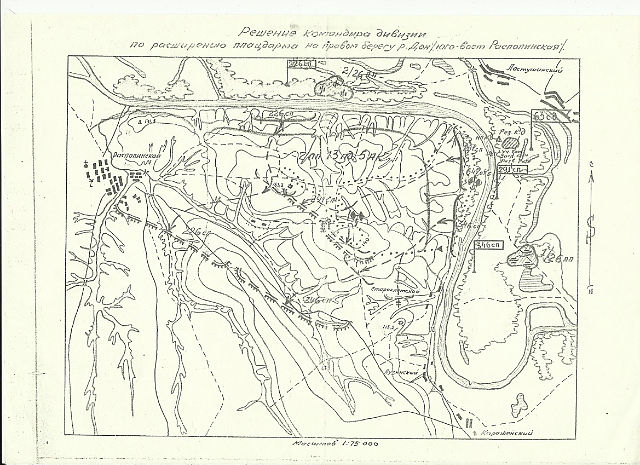

Комментарий: В мемуарах командира дивизии Н.Д. Козина Гвардейцы в боях ( с ноября 63 стр. дивизия 1-го формирования преобразована в 52 гвардейскую стр. дивизию) так же указывается, что дивизионная разведрота была мотострелковой разведывательной ротой. Хотя мне известно, что например разведрота известной 2 гв. стр. дивизии (Гвардейская Таманская дивизия) была 18 отдельной разведывательной ротой. В заключение документ "Решение командира 63 стр. дивизии на расширение плацдарма на правом берегу р. Дон". В схеме рядом с флажком 63 сд указано, что в резерве дивизии находятся: уч. б-н, загр. б-н, разв. рота. Штат 63 стр. дивизии и схема из ЦАМО РФ.
