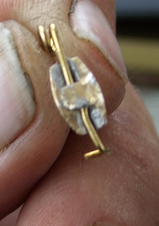

Сломалось заколка???? -так называемая с доп.площадкой :cry: или (безопасная булавка)-встречается часто и на современных значках и знаках.
НЕ БЕДА---починим :D и вполне доступным инструментом.
Покажу всё поэтапно в картинках.
Продолжение следует.... :wink:
С уваж..Леонид. :drinks:
Сломанная заколка(булавка) значка
Сломанная заколка....JPG (63.52 КБ) 13455 просмотров

ПРОДОЛЖЕНИЕ
ЭТАП ПЕРВЫЙ.
Если знак с горячей эмалью-можно просто -ОТПАЯТЬ заколку(площадку). Эмаль при этом не пострадает.
А вот если знак покрыт-ХОЛОДНОЙ эмалью или Смоляной линзой. для удаления площадки -потребуется всего лишь ОСТРЫЙ СКАЛЬПЕЛЬ или Острый (крепкий) нож с тонким кончиком.
Далее --комментарии в файлах. :wink:

Сообщение bigor » Чт, 25 июн 2015 20:07:46
1. Отрезал ножницами нижнюю часть тюбика от геля,
2. Я обратил внимание, когда я развернул отрезанную часть - она имеет шов под булавку. Это плюс.
3. Отрезал от вырезанной части кусочек 10 мм,
4. Её выровнял,
5. Помазал супер-клеем,
6. И, осторожно, двумя руками, приложил булавку к площадку опустил на клей.
7. Получилось хорошо, булавка сидит как вкопанная. Правда, не соврем эстетично. Но для внутреннего пользования годится.
