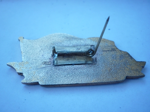

Уважаемые коллеги !!! Представляю вам Фото-репортаж по ремонту (пайке)-Тяжёлых знаков.
Смотреть и читать снизу вверх, так скинул сканы. Извините.......

Пришел вот такой (неудачная пайка)<br />без накладки под заколку.<br />Нижний знак.
Нижний знак.

"Облуживаем" пластинку и вкладываем заколку и пропаеваем её
Тонким слоем"облуживаем"место под накладку.Стараясь не залезь за края.
Готовое место.
Готовое место.
Накладываем пластинку с заколкой на подготовленное место и начанаем паять.Чем больше место нагрева-тем быстрее и лучше пайка.
Пайка закончена.
Пайка закончена.
Пайка закончена.Мертво.Оторвать можно -но надо сильно постаратьсяо с применением инструментов
Белая краска подгорела(знак окрашен холдными эмалями)синяя и черная в результате пайки не пострадали.

1-этап
припаял заколку......
Продолжение следует....
С уважением ЛЕОНИД.
Хорошо прогреваем паяльником....
после прогрева -обжуливаем оловом- тонким слоем-пластину и саму заколку...
Впаиваем заколку в прижимную  пластину
Опять хорошо зачищаем и убираем лишний припой с пластины....
После прогрева -обжуливаем оловом- (тонким слоем)-место под пластинку с заколкой на реверсе знака.....
Прикладываем пластину по месту-и начинаем паять-паяльником придавливая пластину.
Прикладываем пластину по месту-и начинаем паять-паяльником придавливая пластину.<br />для лучшего прогрева -можно прогревать и ребром жала паяльника.
Запомните процесс -не быстрый,<br />паяем до момента -когда излишки олова не выступят за края пластинки или заколки.Так же показателем что пластина и заколка хорошо прогрелись(и олово под пластинкой расплавилось-служит свободное движение заколки под пластиной.После этого аккуратно ставим заколку в правильное положение и потихоньку убираем паяльник.
Даём остыть-знаку....
Обрабатываем реверс знака-убирая лишний припой и окислил образовавшийся  в результате пайки...
