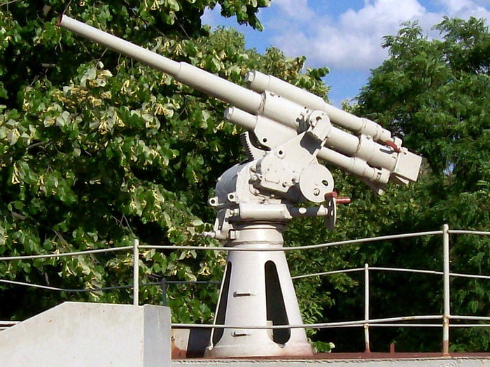

Рассказ об этой артсистеме будет не полным без упоминания о её корабельном варианте- 21-к. Не от хорошей жизни она стала основным средством ближнего, корабельного ПВО.Скорострельности явно не хватало, да и номенклатура боеприпасов не соответствовала реалиям времени. Тем не мение на 41-й год состояла на вооружении от модернизированных линкоров типа "Марат" и современных крейсеров проекта 26 и 26 бис, до подводных лодок типа "М" и малых охотников МО-4.
ленивец-барибал
Re: 45 миллиметров бога войны
Сообщение ленивец-барибал » Вт, 25 июл 2017 21:22:35
Прекрасное дополнение!!!!
:good2:
Действительно интересный вариант использования!
