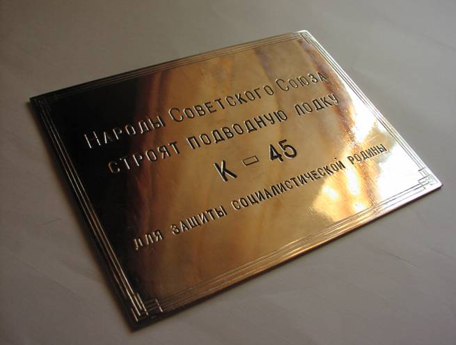

- Закладная доска подводной лодки "К-45", первой атомной российской субмарины на Дальнем Востоке
- -К-45 - закладная доска.jpg (32.57 КБ) 6142 просмотра

Re: ПЛАРК пр.659-(659Т); Echo-I class
"К-45".......????
С уважением ЛЕОНИД.
С уважением ЛЕОНИД.
- FELIKS
- Капитан-лейтенант
- Сообщения: 6575
- Зарегистрирован: Чт, 02 июл 2009 19:16:47
Леонид, она?...
С уважением FELIKS!...
По-поводу, этого знака всё не так просто и однозначно.
Не слышал, что бы данный знак относили к лодкам пр. 659. Большинство знатоков и ветеранов данный знак, всё-таки относят к АПЛ с крылатыми ракетами ( проект 675 ). Но и в знаках этого проекта, увы... есть неидентифицированные знаки. Впрочем, существуют мнения, что данный знак относится к лодке, спущенной в сентябре 1962 г АПЛ К-166 , переименованной в 1978 г в К-71
Честь имею.
