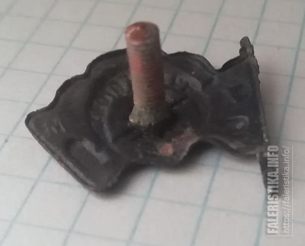

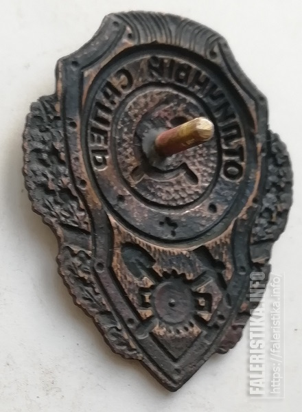

Коллега обратился с просьбой привести в
порядок реверс знака.
Отличник РККА
Удалены припой и остатки винта.
Установлен новый винт.

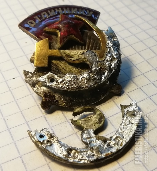

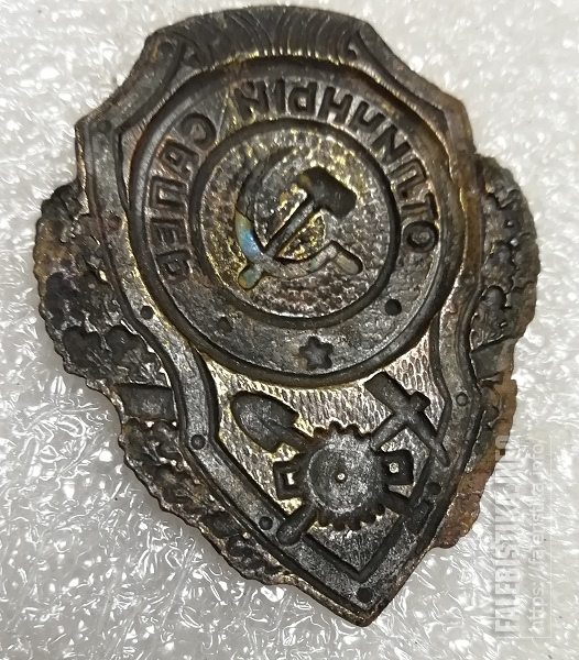

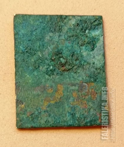

Знак СВУ.
Состояние плохое,
основа изогнута.
Медальон залит краской и растрескавшимся лаком.
Реверс залит смолой.
Чистим, моем, собираем заново.

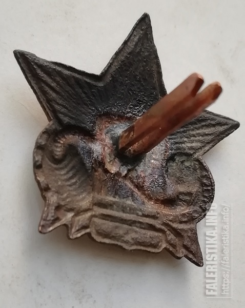

Еще один Отличник РККА
Проблемы те же, отсутствует штатное крепление знака.
Видимо технология пайки винта была не совершенна.
Учитывая хорошую сохранность знака могу предположить что,
имел место брак производства.

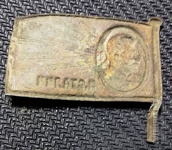

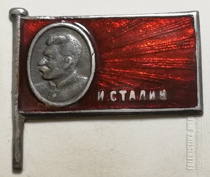

Re: Опыты Базилио
Сообщение Comrad 0543 » Вт, 03 дек 2019 07:11:56

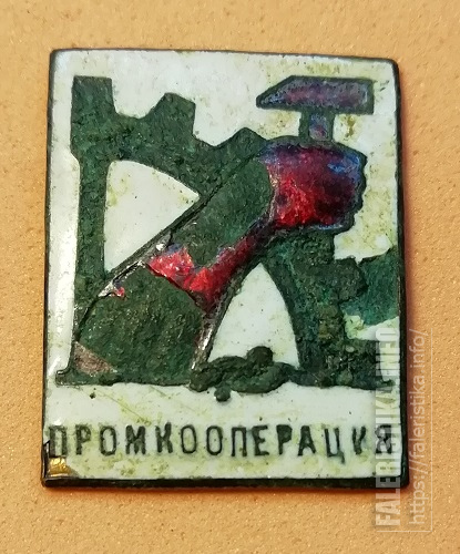

Давно ничего не показывал
Интересный знак.
Только смущало количество зелени.
Чистил только механически
Выяснилось, что основа очень крепкая.
Далее установка винта и эмаль.
Патину наносить не стал, пусть знак сам набирает.
реставрация знаков
https://forum.faleristika.info/viewtopic.php?f=381&t=455328&start=90

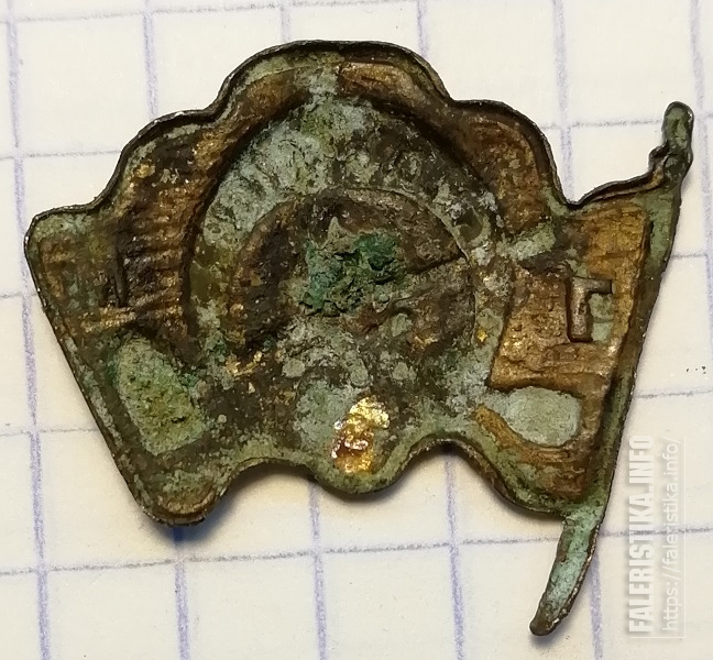

Зарегистрирован: Пн, 25 апр 2016 07:05:48
Re: Опыты Базилио
Сообщение Comrad 0543 » Вс, 29 дек 2019 13:14:28
Ранний пионер.
Очень глубокая коррозия.
Механическая чистка.
Припаян новый винт.
Наложена эмаль.
Готово.

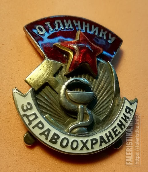

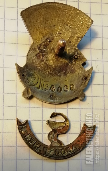

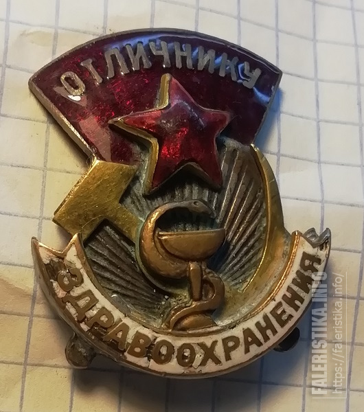

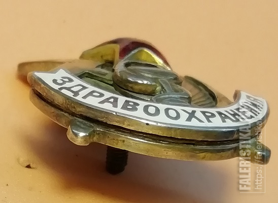

Сообщение Comrad 0543 » Чт, 23 янв 2020 17:58:10

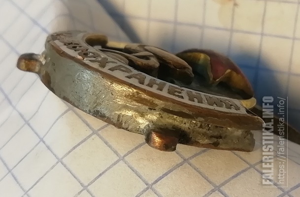

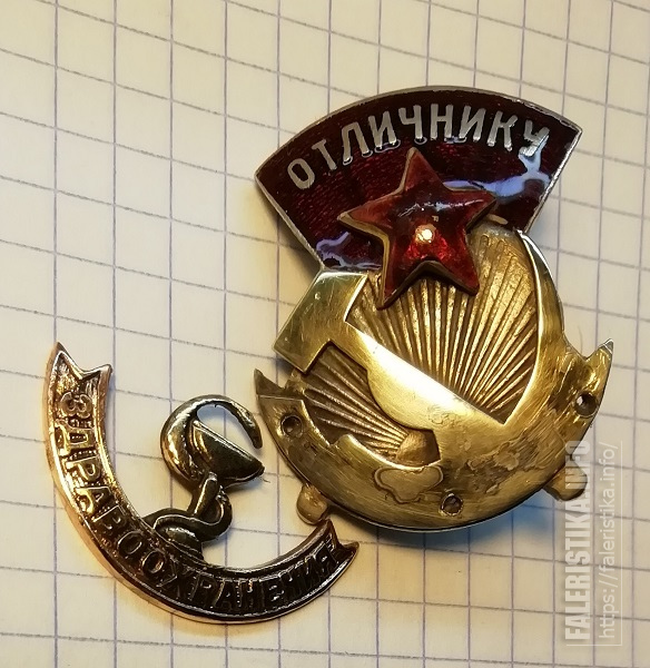

Всем доброго дня.
Праздники закончились, работаем.
Знак "Отличнику здравоохранения"
Результат самостоятельного ремонта на фото.

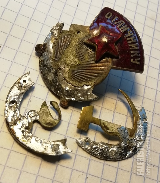

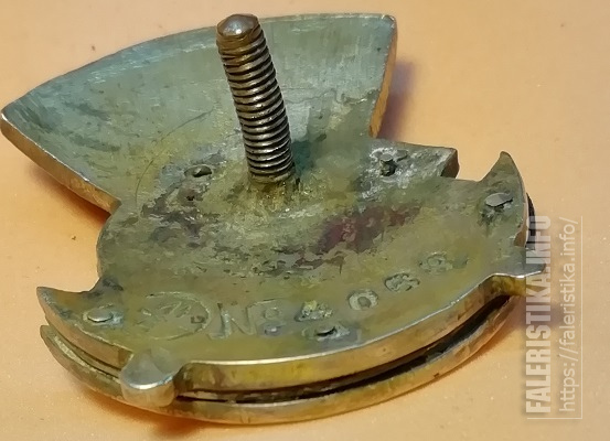

Цель-привести в порядок.
Для начала знак разобран.
Далее очистка от припоя, грязи и удалена битая белая эмаль.
Красные эмали крепкие, оставил.
Проявился номер.
Сборка, штифты, эмаль, полировка, старение.
реставрация знаков

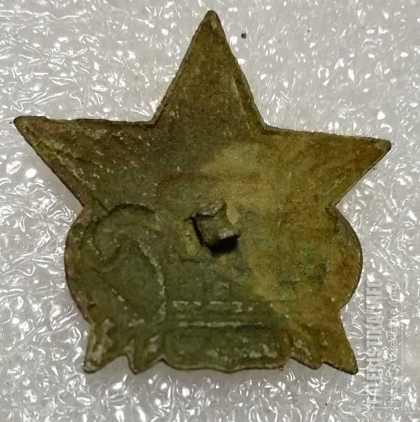

Два знака в работе.

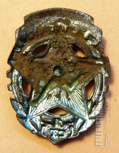

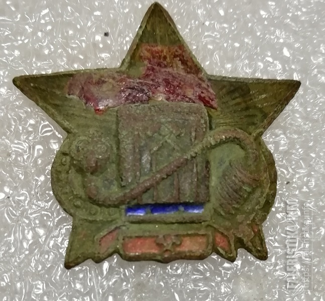

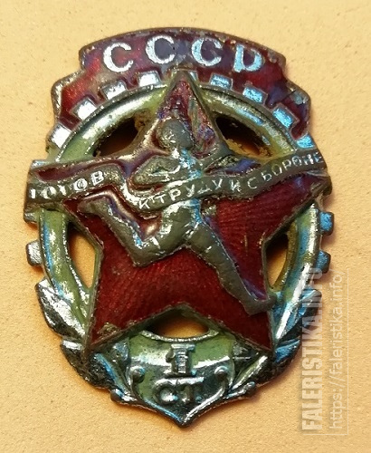

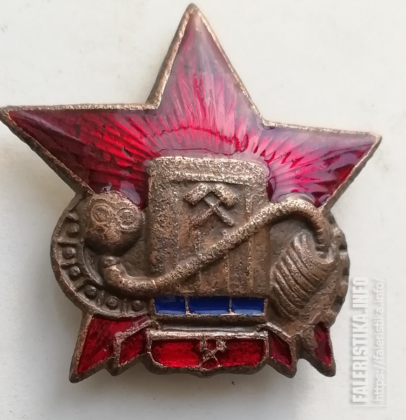

1. Проблемы как у всех копаных знаков.
Плюс ржавчина от разложения гайки (реверс)
Реверс очищен под микроскопом.
Эмаль удалена, так же, механическим способом.
Кислоту применять нельзя,
знак очень рыхлый, останется кусок меди.
Установлен новый винт, закреплена основа,
наложена эмаль.
Готово

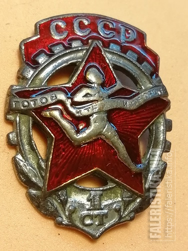

2. Те же проблемы.
не частый спортивный знак
Здесь проще.
Чистка, винт, эмали.
И домой :)

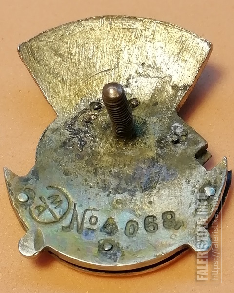

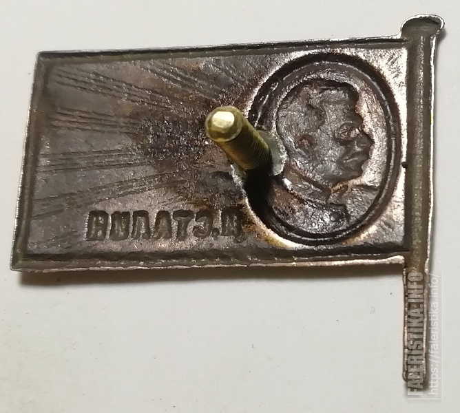

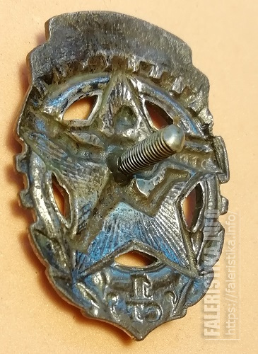

Сообщение Comrad 0543 » Пт, 14 фев 2020 18:09:23

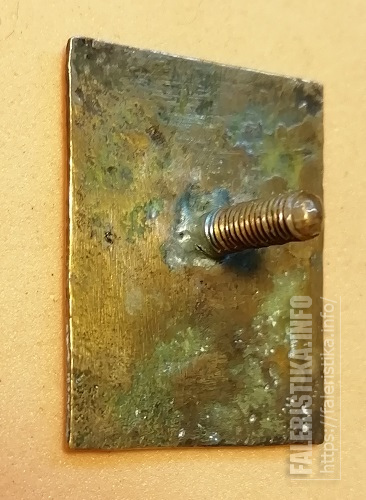

Очень "благодарный " для работы знак.
Проблемы : эмали разрушены, винт родной, но припаян криво.
Убрана эмаль, очищена основа.
Отпаян, очищен и установлен на штатное место винт.
Знак готов
реставрация знаков

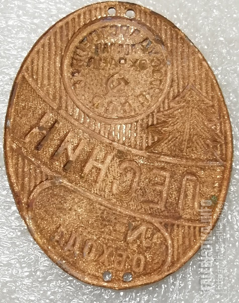

Сообщение Comrad 0543 » Чт, 05 мар 2020 17:35:07

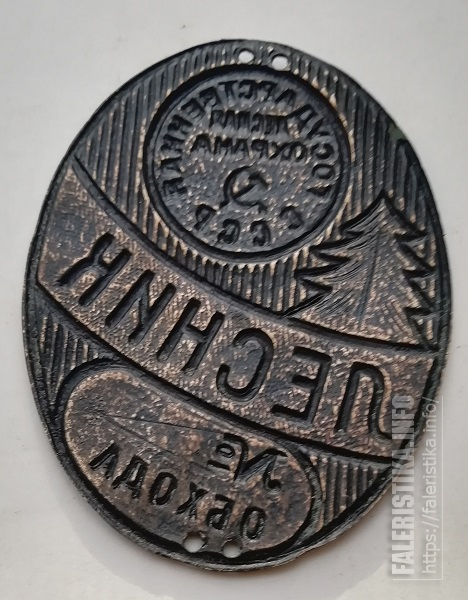

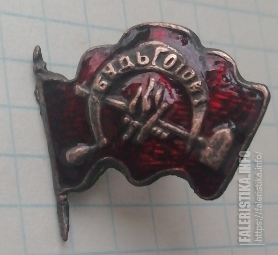

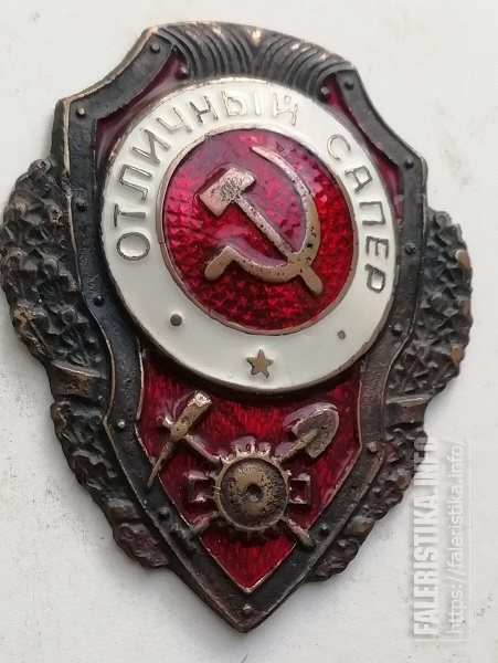

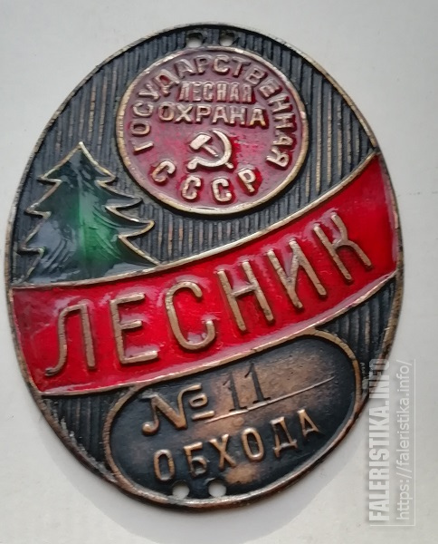

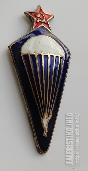

Еще немного знаков

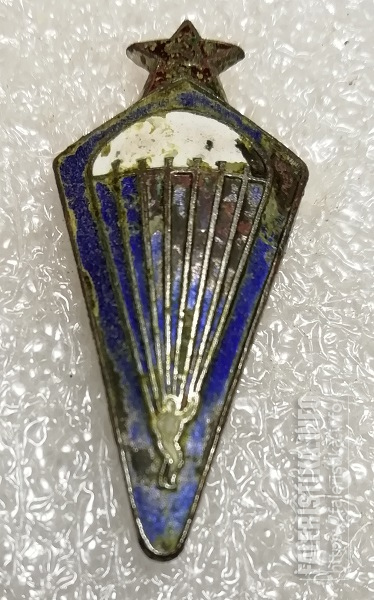

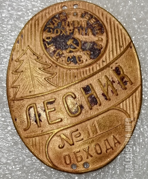

Кокарда спасателя.
Приятная в работе, крепкий металл.
Итог
Старенький парашютист
Отличный сапер РККА
Жетон лесника
реставрация знаков

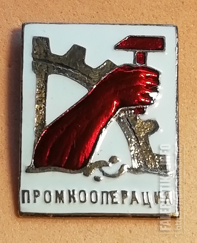

наложена эмаль.
Готово
2. Те же проблемы.
Здесь проще.
И домой :)

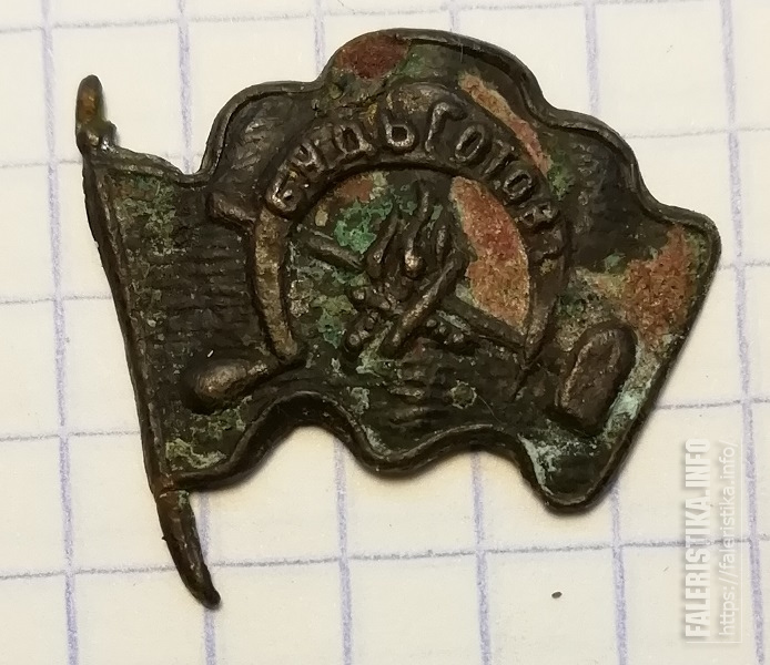

Патриотический знак.
Браться не хотел, уж очень плохо выглядел на фото.
Серьезная коррозия, кривой, а главное древко безнадежно
изогнуто и шансы выправить близкие к нолю.
Но подумав решил взять в работу.
Повезло, древко не сломал.
реставрация знаков

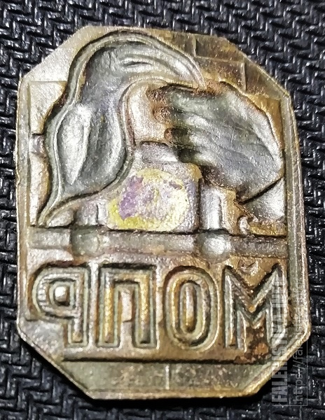

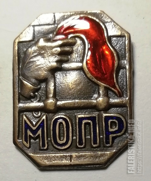

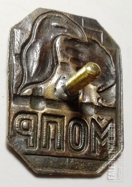

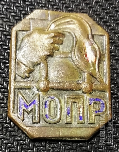

Ну и как-же без него.
раз в полгода приходит этот знак- МОПР.
Очень приятный в работе.
Высоких рельеф и качественный металл.
Итог
