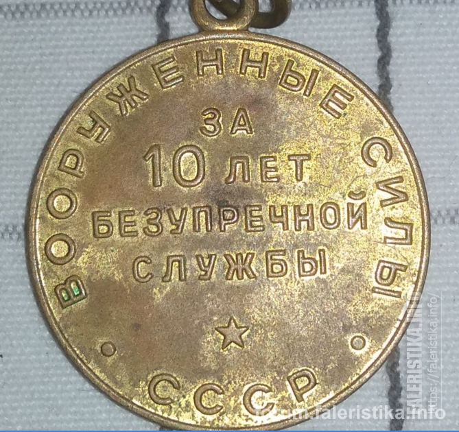

как восстановить позолоту на медали

Я в курсе что проще новую купить,но вопрос не в этом,а как восстановить это покрытие своими руками.Таких облезлых медапей полно. Если куда то обратиться к гальваникам ,то смысла нет,медаль столько не стоит ,сколько за гальванику заплатишь. Хочу научиться хотя бы это покрытие восстанавливать,ведь и значков облезлых много с таким золочением. Господа,что конкретно можете предложить?

Уважаемые,мне не надо новую,мне нужен совет для восстановления покрытия в домашних условиях

Есть более конкретное -" приземлённое " предложение ! Ознакомиться с литературой по гальваническим процессам, +приобрести лабораторный выпрямитель постоянного тока ,+ приобрести электролит латунирования либо золочения ( цианистый или бес цианистый ( цианистый много лучше!!!!) ) , + ванны подготовительно и окончательной подготовки самого изделия ( активация , нейтрализация ) и ещё много чего ......! Ну и главное конечно , иметь достаточно хорошие навыки для получения стабильно -хорошего результата! Можно маленько по проще , химическую или электро-химическую полировку , как для медалей , так и для знаков !! ( но это то же не очень просто ,) Вам решать , что проще и что лучше . С Ув.greis писал(а) Вт, 03 дек 2019 07:05:02: ↑ Я в курсе что проще новую купить,но вопрос не в этом,а как восстановить это покрытие своими руками.Таких облезлых медапей полно. Если куда то обратиться к гальваникам ,то смысла нет,медаль столько не стоит ,сколько за гальванику заплатишь. Хочу научиться хотя бы это покрытие восстанавливать,ведь и значков облезлых много с таким золочением. Господа,что конкретно можете предложить?

Это слишком сложно,нет навыков и считай целый цех открывать надо
