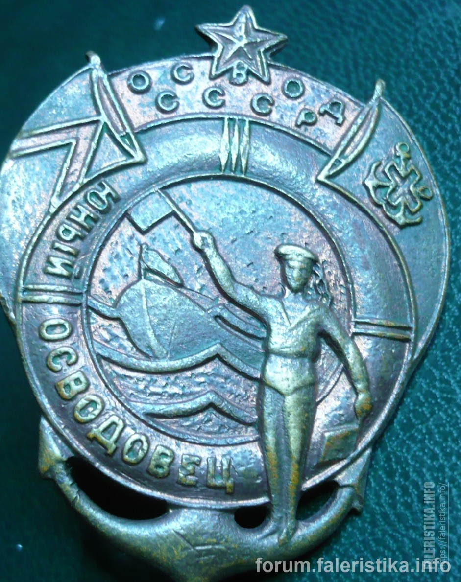

Доброе время суток.
Приобрел такой знак,эмаль была утрачена на процентов 80.

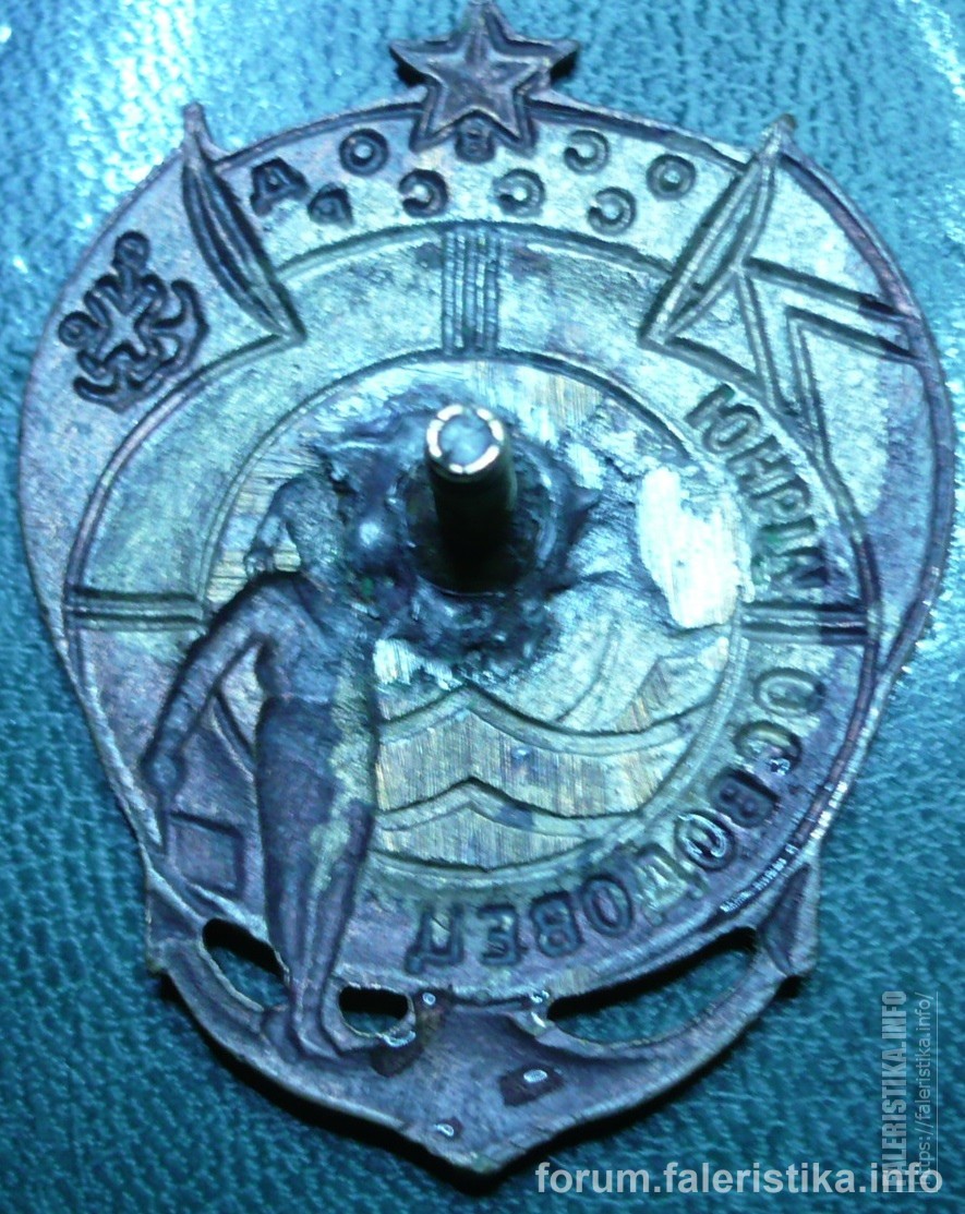

Винт отломлен ,основа хорошая.
Нужна реставрация,какова цена ?
Спасибо.Александр.

Сообщение РКК 75 » Вс, 12 янв 2020 19:46:19
Знак полу-убитый !! Эмаль удаляли не химическим способом ( правильным!!) , методом ручного скалывания ! Особенно это будет видно в дальнейшем после наложения прозрачной горячей эмали!! Винт припаян оловянным припоем , что так же особого энтузиазма не вызывает, хотя поддаётся удалению , для дальнейшей пайки латунью!! Ну и главное , с чего необходимо начинать анализируя ВАРИАНТЫ дальнейшей реставрации !!!! Проверьте знак магнитом , чтобы он не оказался изготовлен из биметалла!! Если знак реагирует на магнит такого рода знаки не подлежат реставрации в полном объёме горячими эмалями !!! Такие знаки называются "ОДНОРАЗОВЫМИ" , с точки зрения реставрации горячими эмалями !!! Относительно цены реставрационной работы она определяется трудоёмкостью тех. процесса и общего объёма все выполняемых работ!!! , этот вопрос в открытом обсуждении не оговаривается ! С Ув. :thank_you2:
