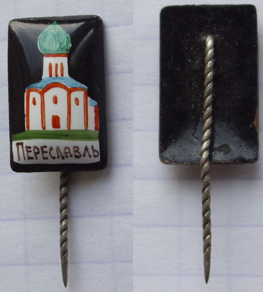

- На первой стадии росписи по эмали тонкой кистью делается "подмалевок"
- Подмалёвок -перевод рисунка....jpg (184.61 КБ) 11509 просмотров
- Значок в технике ФИНИФТЬ и СКАНЬ
- Финифть- Лыткарино-.jpg (35.05 КБ) 11509 просмотров
- Финифть -Люберецкий район..jpg (38.4 КБ) 11509 просмотров

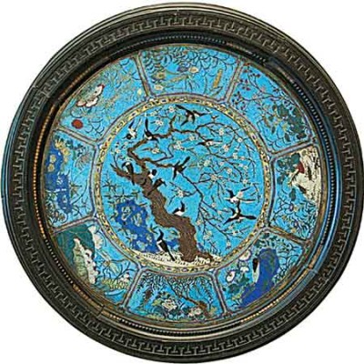

- ВИЗАНТИЙСКАЯ эмаль....jpg (19.26 КБ) 11249 просмотров
- Древнне ЕГИПЕТСКАЯ эмаль.jpg (97.38 КБ) 11249 просмотров

Немного моих...
Некоторых не показывали.

Классный знак...Терве писал(а) :Общество друзей воздушного флота. Финифть, латунь. Иголка сталь. Диаметр 3.5 см, вес 9,7 г.
Судя по тому как обжат финифтевый элемент - сделано без использования машинных (автоматических) приспособлений.
но крепление - булавка.
