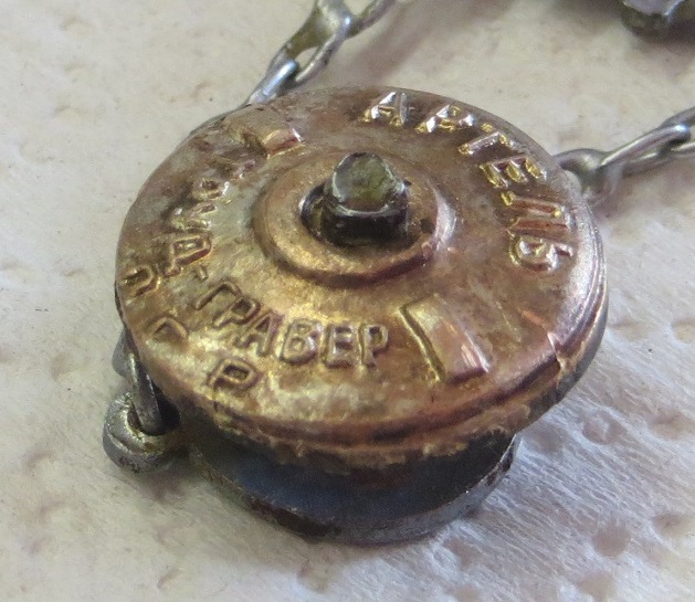

Гайка "прикипела" к винту. Подскажите что делать?

Москва-1914 писал(а) Ср, 22 апр 2020 00:17:11: В керосине держал несколько часов, результата не было.
Я посмотрел, ВД-40 рублей триста примерно стоит. К этому крепежу есть подвеска, причем в очень хорошем состоянии.
Если ВД-40 поможет, то не жалко будет этих 300 р.
покупать не обязательно подойдите к любому автолюбителю. у каждого есть. там раз пшикнуть и все.
Вот я автолюбитель и не раз, а ВД-40 нет и не было никогда.
Получается я не каждый или авто не люблю?!
Автолюбители и наездники, так было бы правильно :wink:
Не совсем понял ваш пост.

:D Уважаемые !! Три дня решают "проблему" которая выеденного яйца не стоит !! :yahoo: Да возьмите у любого радиолюбителя или домашнего рукодельника , у которого руки из плеч растут , 4-5 капель кислоты для пайки ( ту которая H3PO4 - ортофосфорная ) , капните на место покрытое окислами !! Через некоторое время сделайте попытку " расшатать " гайку по резьбе , спустя некоторое время повторите попытку :good: !! Гайка обязательно отойдёт :wink: . После достижения результата ОБЯЗАТЕЛЬНО хорошо промойте место корозии под проточной ХОЛОДНОЙ водой! Ув. :thank_you2:

винт обернуть полоской алюминия и зажать узкими плоскогубцами и затем гайку расшатывать вправо влево вторыми плоскогубцами и гайка открутится.так что винт не сорвётся

ВД-40 по составу -керосин плюс ароматизатор.
Злее настоящего керосина еще ничего не придумали для таких дел.
Можно использовать довольно простой способ,
закипятить в воде и резко в холодную воду.
Так несколько раз.
Простая физика порвет ржавчину.

Comrad 0543 писал(а) Пт, 24 апр 2020 05:47:48: ВД-40 по составу -керосин плюс ароматизатор.
Так несколько раз.
Я про что и говорил. Керосин или солярка и нет проблем. Только нужно время.

Нанес на гайку ВД-40 с обеих сторон. Прошло 12 часов, результата пока нет.

ВД-40 спасает крайне редко и помогает лишь в лёгких случаях, в Вашем случае она не проникнет в соединение винт-гайка. Она поможет если гайка уже двинулась. Лучшее решение здесь на мой взгляд - намотать на соединение маленькую тряпочку, смоченную в уксусной эссенции, завернуть знак в пакет и оставить на сутки. :hi:

Ну пока все же есть изменения, ржавчина разрушается. Подожду еще до завтра, посмотрю что получится.
А уксус какой использовать (сколько %)?

:D Ледяная кислота не взаимодействует с FeO и Fe2O3 !! :good: Хорошо бы использовать знания химии процессов ! С Ув. :thank_you2:

Сообщение Москва-1914 » Ср, 29 апр 2020 17:00:55
Ничего не помогло.
Ржавчина (отмечена на фото 1-2 до чистки, фото 3-7 после чистки) ушла. Но гайки сидит намертво.
Мне кажется там есть дефект резьбы винта или гайка изначально была неровно накручена + ржавчина на соединении винт-гайка, что и привело к отсутствию результата.

В солярку на несколько дней.

Я не тороплюсь. Не могу понять как гайку открутить.
Солярки нет пока у меня. Есть керосин осветительный, ВД-40 и уксус 70%. Ничего из этого пока не помогло.

Москва-1914 писал(а) Чт, 30 апр 2020 13:49:35: Я не тороплюсь. Не могу понять как гайку открутить.
Подойдите на заправке к любому автодизилисту и просто после его заправки остатки из шланга в тару. Даже много будет.)

Ну что там с гайкой, получилось открутить? :D
Москва-1914
Сообщения: 4312
Зарегистрирован: Пн, 11 авг 2014 18:31:43
Re: Гайка "прикипела" к винту. Подскажите что делать?
Сообщение Москва-1914 » Пт, 14 авг 2020 19:47:08
Знак продан, новый владелец открутил с помощью нагревания.
Все отлично получилось.
