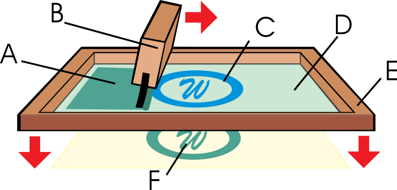

Трафаретная печать — метод воспроизведения текста и графических изображений при помощи трафарета — печатной формы, через которую типографская краска проникает на печатный материал в местах, соответствующих печатающим элементам (пробельные элементы для краски непрозрачны).
Шелкография
"Шелкографией" [/color]-называют разновидность трафаретной печати, в которой в качестве формного материала используются специальные полиэфирные, полиамидные (нейлоновые) или металлические сетки частотой 4-200 нитей/см и толщиной примерно 18-200 мкм. Обычно пробельные элементы формируют непосредственно на сетке фотохимическим способом. Для изготовления печатной формы может быть использован как сухой плёночный фотослой (капиллярная плёнка), так и жидкая фотоэмульсия, высушиваемая на сетке после нанесения. В обычном состоянии фотослой смывается водой. В подавляющем большинстве случаев экспонирование проводится контактным способом. После экспонирования УФ-излучением фотослой полимеризуется и перестаёт смываться водой, за исключением участков, не подвергшихся облучению (закрытые изображением позитива). Смытые участки сетки становятся печатающими элементами.
Печать соответствующими красками может проводиться практически по всем материалам — по бумаге, пластику, ПВХ, стеклу, керамике, металлам, тканям, коже и т. д. Краски могут различаться по типу связующего — водные, сольвентные (на основе растворителей), ультрафиолетового отверждения, пластизоли (требующие температурную фиксацию).
Шелкография также используется для печати деколей (переводных картинок на стекло или керамику) с последующим обжигом или без него, для нанесения стираемого («скретч») слоя для лотерейных билетов и карточек оплаты.
Своё название «шелкография» этот способ получил из-за патента процесса трафаретной печати, выданного в 1907 году под названием англ. Silk screen printing — «печать шелковым ситом». Считается, что этот способ печати возник в глубокой древности, но современный вид трафаретная печать приобрела в середине прошлого века. Благодаря особенностям технологии шелкография позволяет печатать как на плоских, так и на цилиндрических поверхностях. Сейчас трафаретная печать применяется не только в полиграфии, но и в текстильной, электронной, автомобильной, стекольной, керамической и других отраслях промышленности.
Одной из особенностей шелкографии является возможность получать толстый красочный слой от 8 — 10 мкм до 1000 и более (для офсета красочный слой составляет 1-2 мкм) с впечатляющей укрывистостью и яркостью цвета. Также можно широко использовать спецэффекты — глиттеры (блёстки), объёмную печать, имитацию бархата или резины. Возможна как прямая печать непосредственно на запечатываемую поверхность, так и переводная (трансферная) на промежуточный носитель с последующим переносом на изделие.

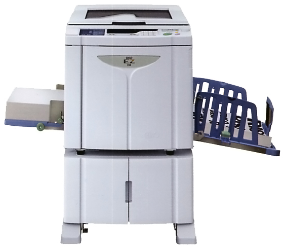

Ризография
Одной из разновидностей трафаретной печати является ризография, которую относят к способам оперативной полиграфии.
Если Вам нужна оперативная полиграфия или необходимо быстро сделать несколько тысяч копий объявления, брошюры, листовок, - Вы можете воспользоваться услугами ризографии. Это особая технология тиражирования, отличающаяся от других видов копирования высокой скоростью создания копий. Она используется, как правило, для печати средних и больших тиражей (100..10000 и более экземпляров), содержащих текст и графические (не полутоновые) изображения.
Сами копии могут выполняться одним цветом (на выбор - черный, красный, синий, зеленый), или несколькими цветами из этого списка на белой/цветной бумаге плотностью от 70 до 160 г/м2.
При совмещении цветов погрешность - до 2 мм.
Технологическое поле страницы - по 17 мм с каждой стороны.
Ризография — печать с использованием печатной формы, изготовленной прожиганием термоголовкой микроотверстий в формном материале (мастер-плёнке) для образования печатающих элементов. Ризографию используют для оперативного размножения на бумаге одноцветной или многоцветной (полноцветная печать невозможна). Этот способ экономически эффективен при печати продукции небольшими тиражами (от 20 до 1.000 экз.). При сильном увеличении можно увидеть, что штрихи на оттиске состоят из точек и напоминают пунктирные линии. В качестве оригиналов могут быть использованы бумажные документы или файлы. Ризограф допускает использование как белой так и цветной бумаги, преимущественно используется офсетная бумага без покрытия плотностью 80 или 160 гр. Использование мелованной бумаги не рекомендовано.
Печать на ризографе производится с разрешением до 600 dpi.
Ризограф- (Дупликатор, Копипринтер) — это экологически чистое, быстрое и экономичное оборудование, которое может располагаться в любом помещении.

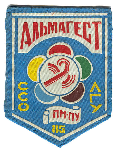

- Значки периода СССР.
- Трафаретная печать-1...jpeg (20.21 КБ) 5707 просмотров
- Трафаретная печать...jpeg (24.32 КБ) 5707 просмотров
