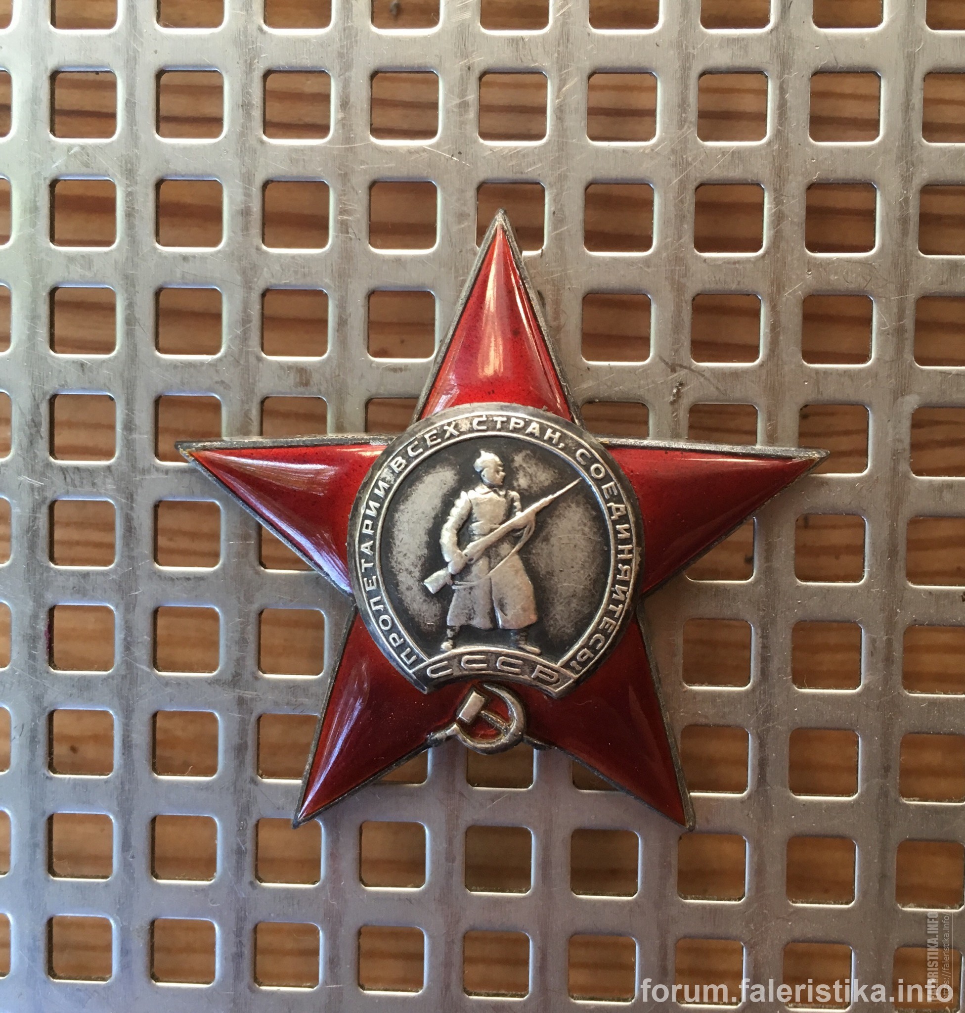

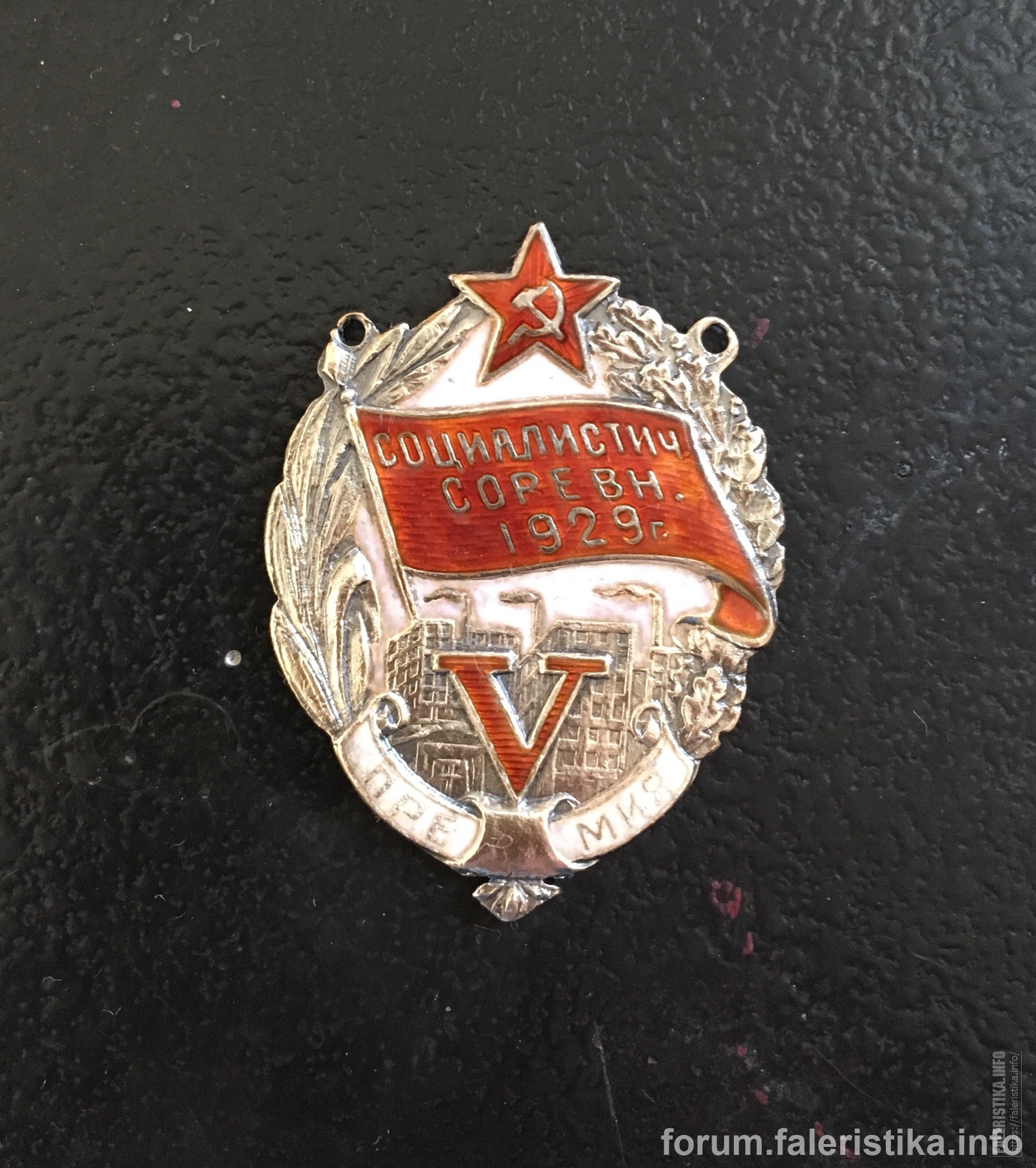

«Пятилетка за четыре года», копаный знак.
Восстанавливала по фото в интернете, согласовав с владельцем знака

enamel_elena писал(а) Чт, 07 ноя 2019 21:11:11: «Пятилетка за четыре года», копаный знак.
Горячие эмали?

Сообщение enamel_elena » Чт, 07 ноя 2019 21:15:43
Да, только горячие

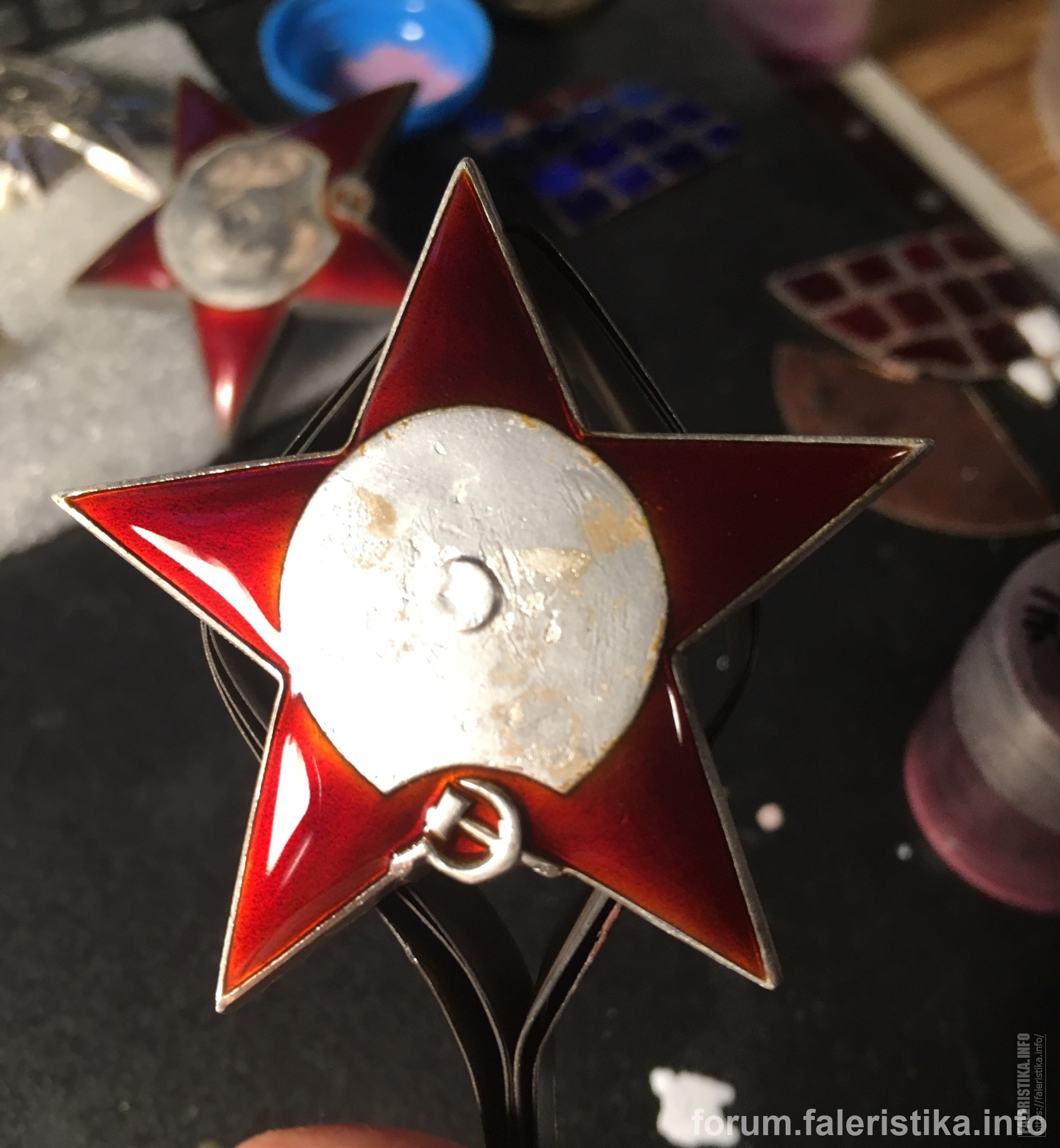

Восстановление эмали, перепосадка СиМа

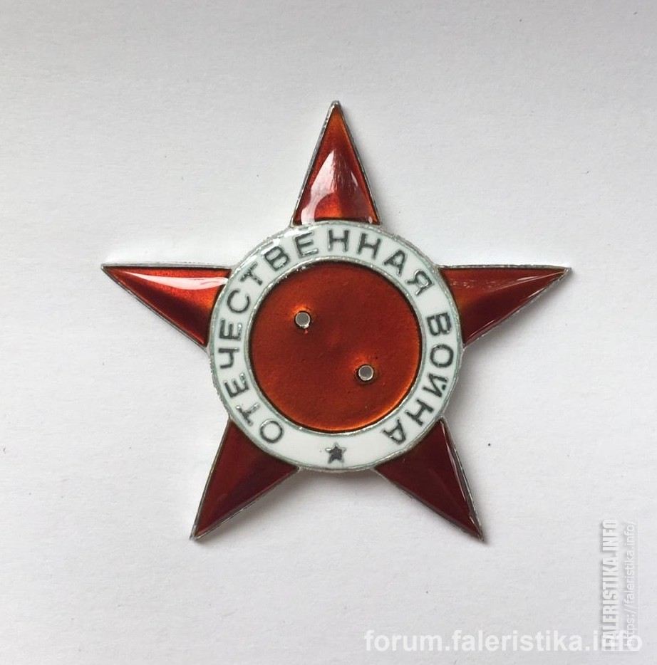

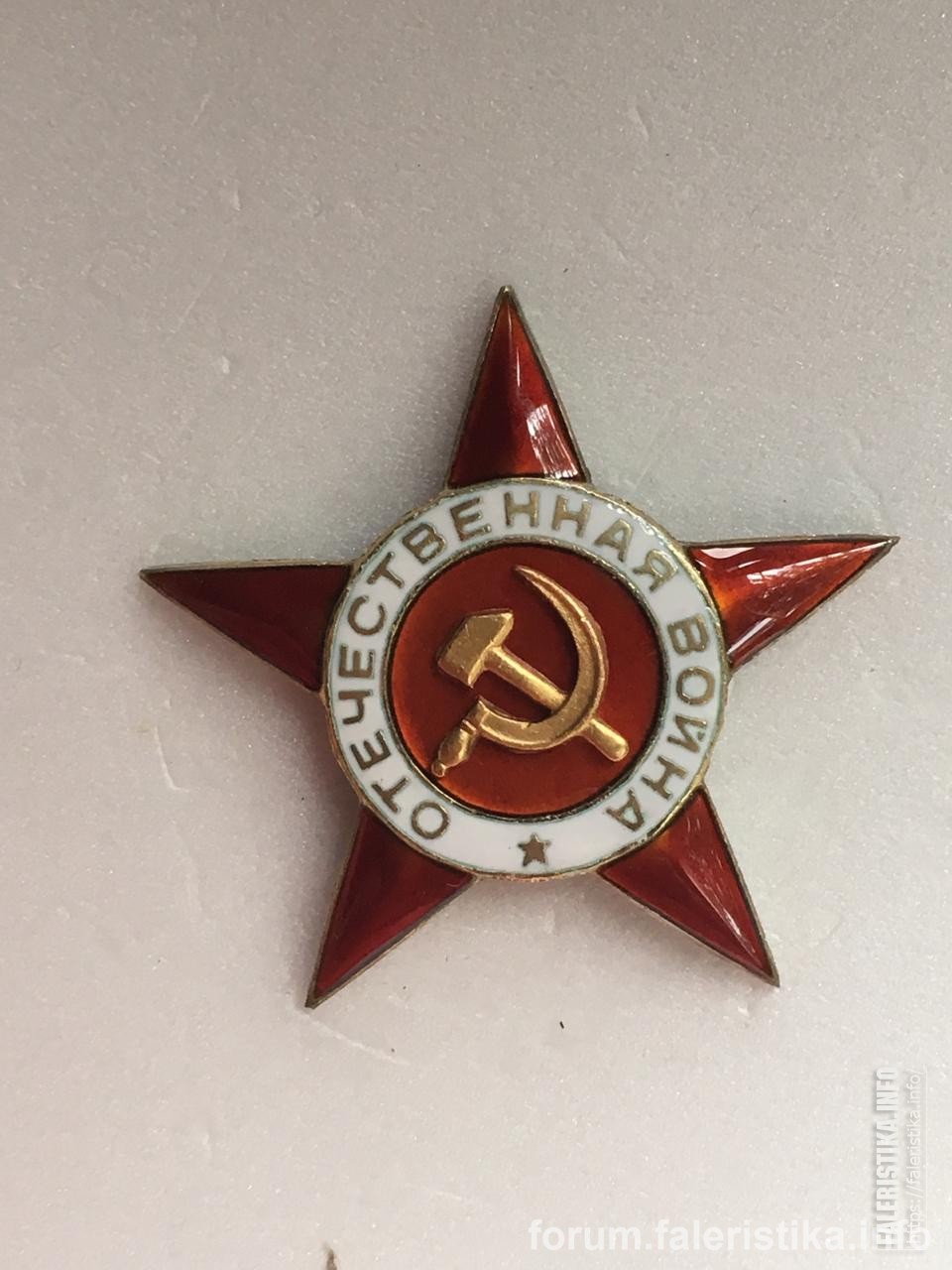

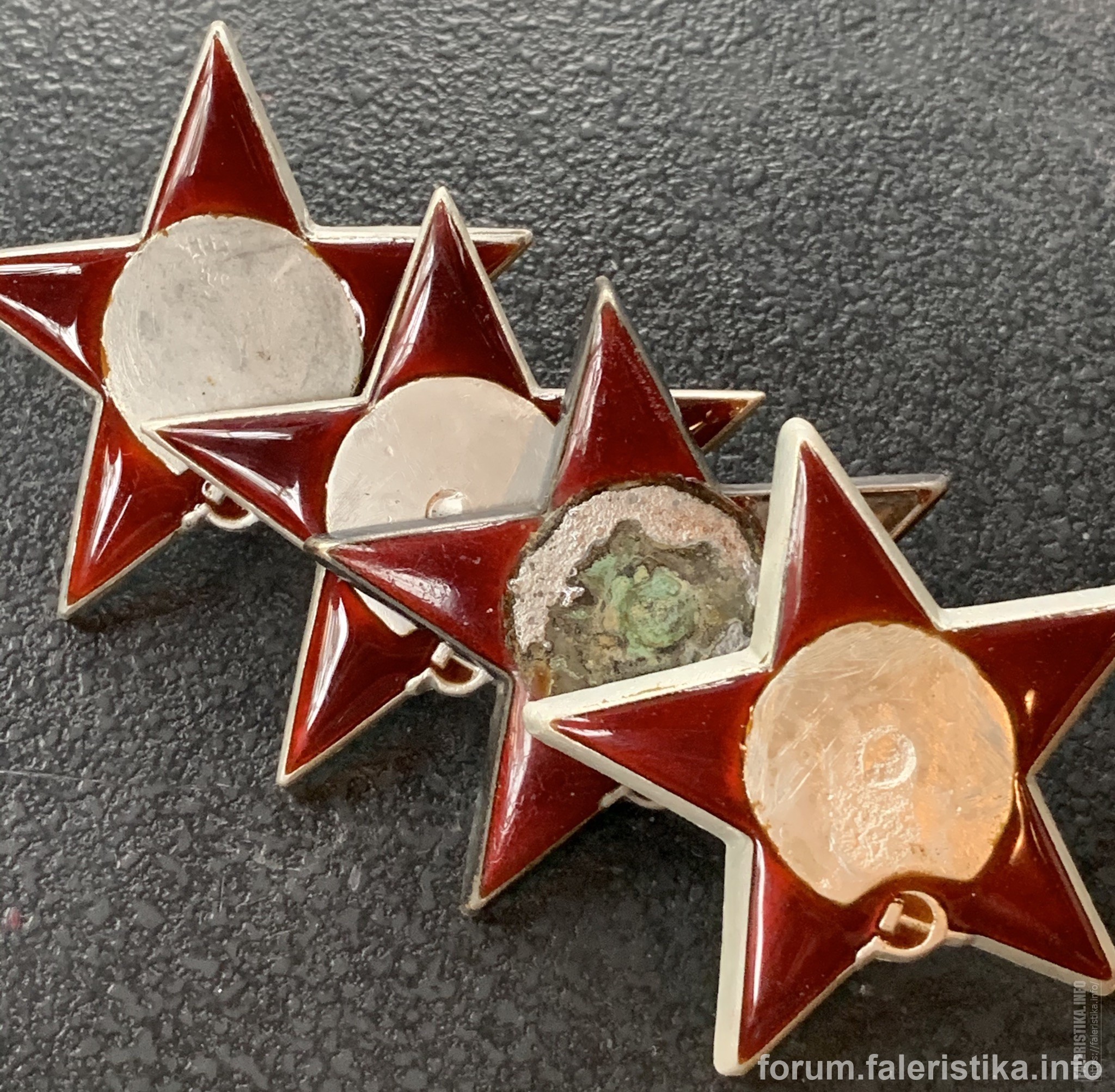

Реставрация орденов Красной Звезды. Среди них есть один с оригинальной эмалью. Цвета подобраны в соответствии с теми, что были изначально.
Приятно, когда награды приобретают достойный вид))

enamel_elena писал(а) Ср, 26 авг 2020 19:31:16: Реставрация орденов Красной Звезды. Среди них есть один с оригинальной эмалью. Цвета подобраны в соответствии с теми, что были изначально.
Предположу, что это второй по порядку

Сообщение enamel_elena » Ср, 26 авг 2020 21:23:23
Да , второй с родной эмалью :)

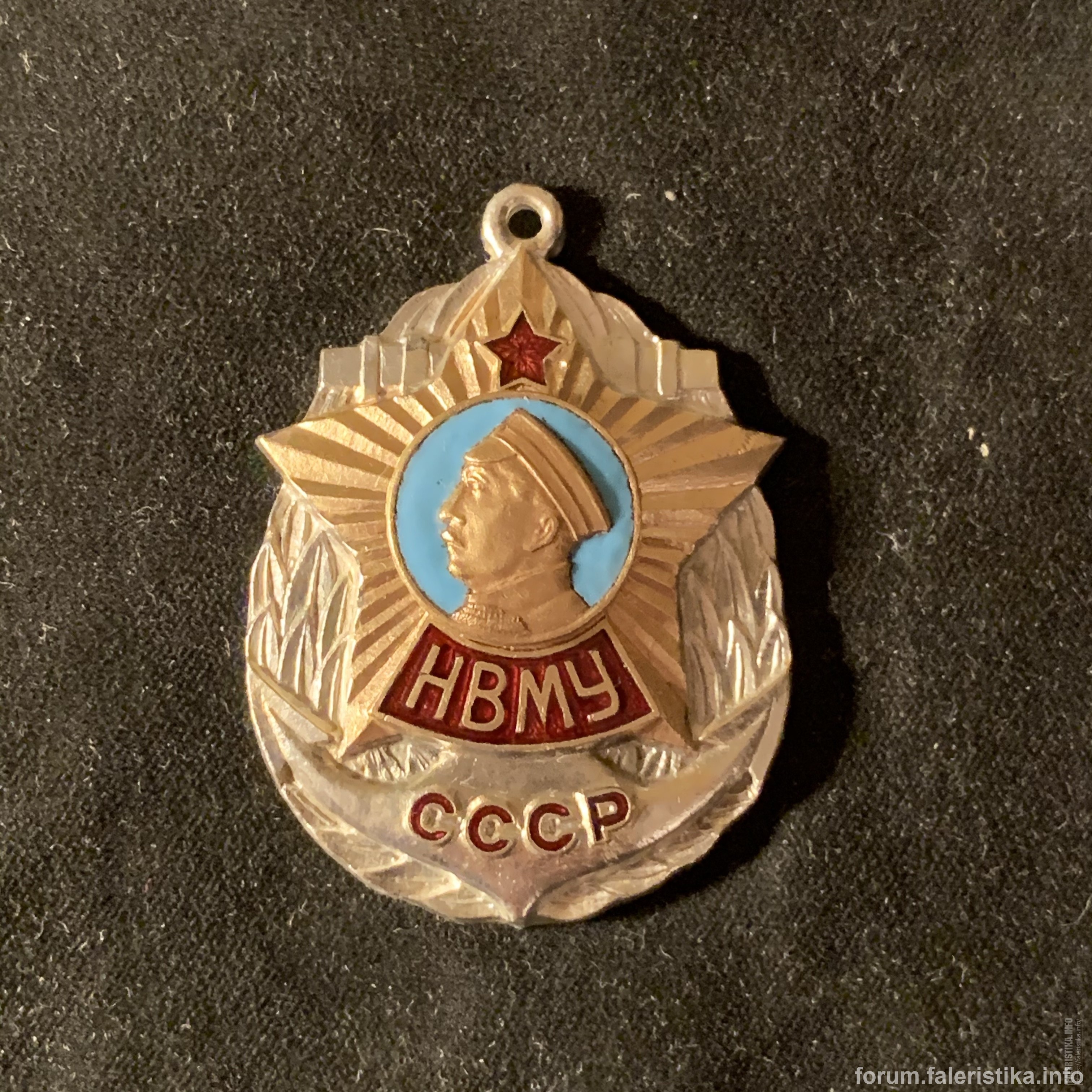

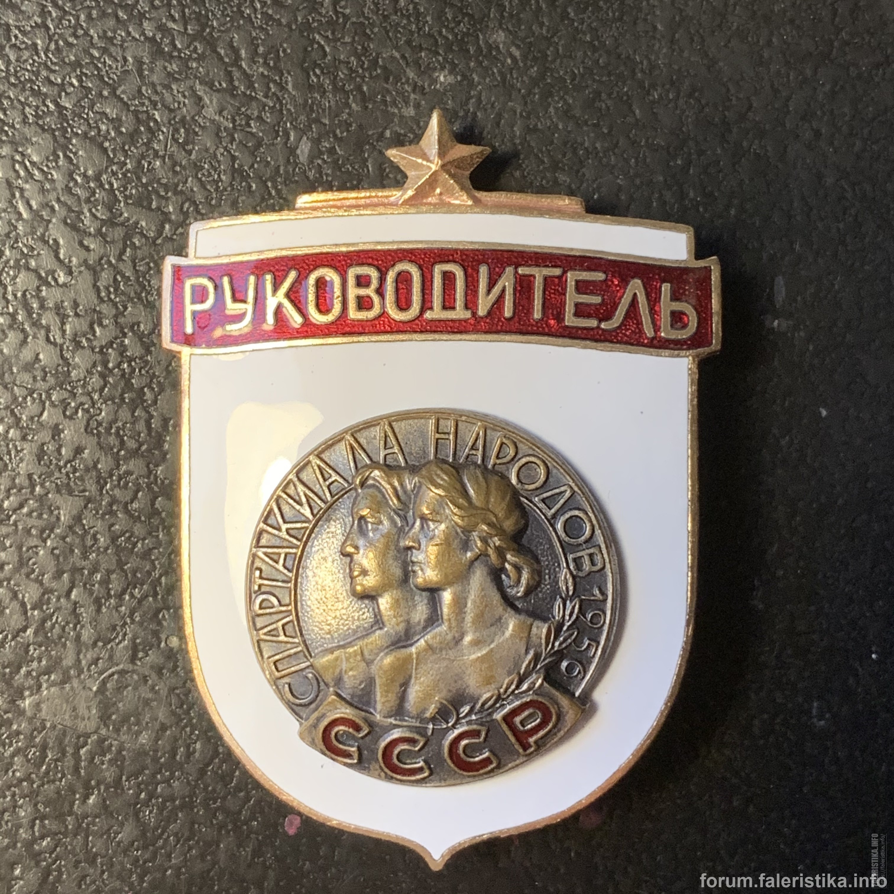

Пример работы на томпаковых знаках.
