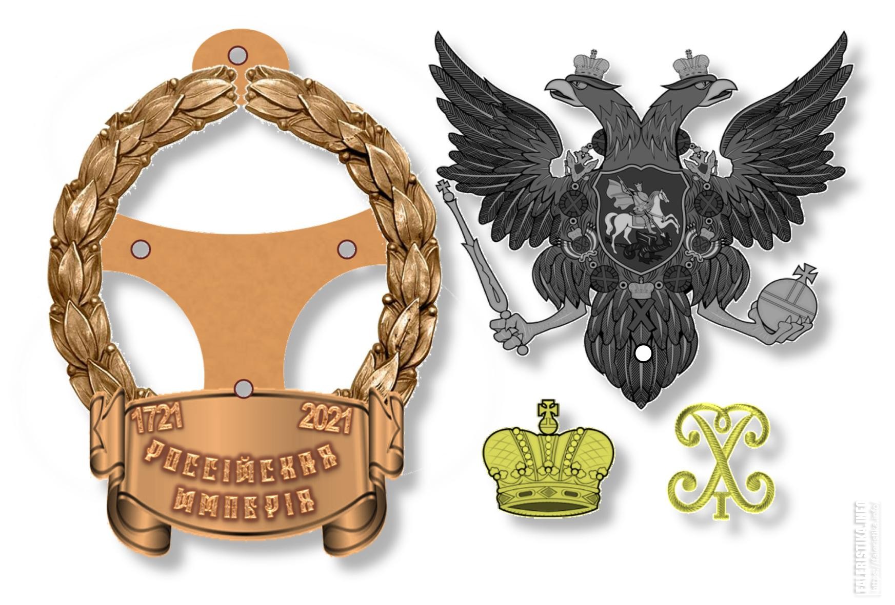

Не являюсь большим специалистом в технологии производства знаков с накладками, но видится что-то такое...
Штампованная основа, м.б. штампованные корона и вензель (соответственно вряд ли такой тонкий) + литой объемный орел
https://desad52rf.wixsite.com/mysite
fvv68
Сообщения: 1476
Зарегистрирован: Вт, 30 авг 2016 14:22:07
Re: 300 лет Российской Империи
Сообщение fvv68 » Сб, 17 апр 2021 08:43:19
deSAD52 писал(а) Сб, 17 апр 2021 08:28:22: Не являюсь большим специалистом в технологии производства знаков с накладками, но видится что-то такое...
С такой разбивкой на детали было бы очень не плохо! :good2:
Именно так, в идеале, знак данного эскиза должен быть четырёхчастным
:good2:

Эскиз превосходный! А разбивка на детали... Господа, каждая деталька - это отдельный инструмент! Инструмент стоит денег!!! Вы хотите значок за пару или более тыс? Две детали основа с короной и вензелем и орел оптимально по цена/восприятие.
Ищу ЗБЗ 542327
deSAD52
Сообщения: 801
Зарегистрирован: Пт, 03 янв 2014 17:42:27
Сообщение deSAD52 » Сб, 17 апр 2021 12:28:03
С т.з. стоимости знака согласен на 100%. Здесь получается, как минимум (опять же с т.з. своего понимания тех. процесса):
- 3 матрицы под штамп основы, короны и вензеля + надо закладные элементы (клепки) заложить (я про корону и вензель) - не просто и недешево.
- далее сложная литьевая (с литниками), либо штамповочная форма (м.б с закладными клепками для крепления на основу) форма орла (очередная матрица).
Как я понимаю, задача разрешимая (4 матрицы с соответствующими пуансонами) + заколка (хотя разметку под крепление для стандартной булавки можно совместит с отверстиями на подложке для крепления орла)
Стоимость - ДА! Не "3 копейки" точно :hi:
Можно вернуться к 2-м элементам, как подсказывает коллега, подложка с короной + Орел с вензелем, либо подложка с короной и вензелем + Орел.

Более экономный вариант - 2 детали...

-Основа (венок с тобличкой)
-Орел с венензелем Петра .
-Корона Империи
Хороший вариант 3-х составного знака!
-Знак 100-летие освобождения Дальнего Востока от интервентов. 3-х составной. И по цене 2100р.с почтой.
-Знак Открытие Антарктиды тоже 3-составной. И по деньгам не дороже 2000р.с почтой.

Самым удачным будет 4-составной знак. Дороже, но мы делаем не для продаж в Союзпечати)
< Знающий меру доволен своим положением >
dmitry2000
Сообщения: 1149
Зарегистрирован: Вс, 17 мар 2019 17:32:45
Сообщение dmitry2000 » Сб, 17 апр 2021 18:04:59
stawrr писал(а) Сб, 17 апр 2021 17:11:41: Самым удачным будет 4-составной знак. Дороже, но мы делаем не для продаж в Союзпечати)
Поддерживаю.
Эконом знаки выпустят и без нас. Хочется в коллекцию знак аналогов которого не будет.
:good:
