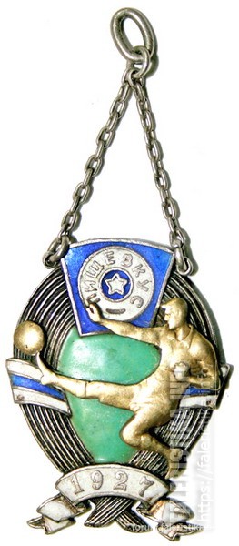

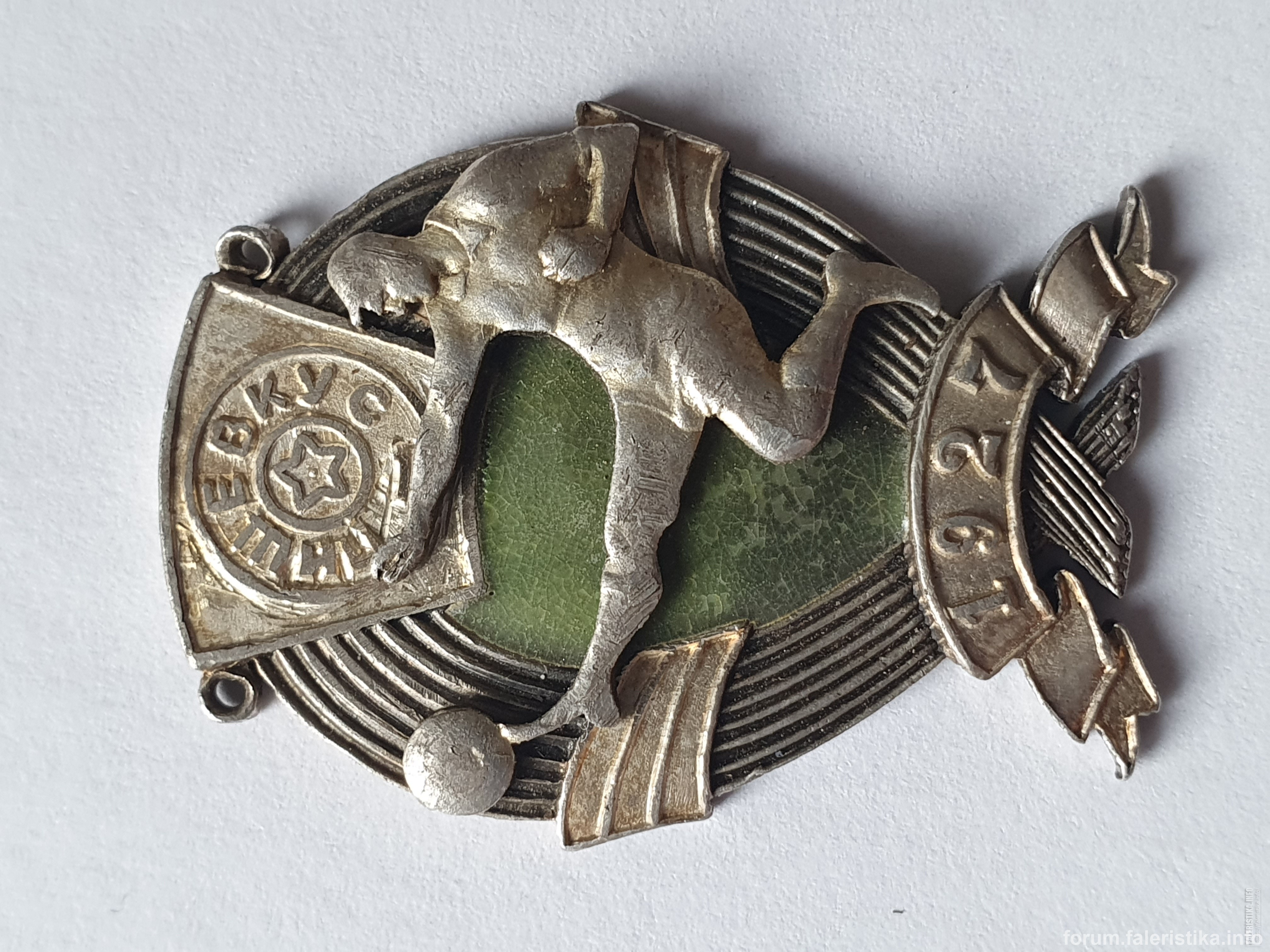

Подскажите пожалуйста . Кто может ПРОФИСИОНАЛЬНО отреставрировать жетона Пищевкуса. Фото жетона ниже.

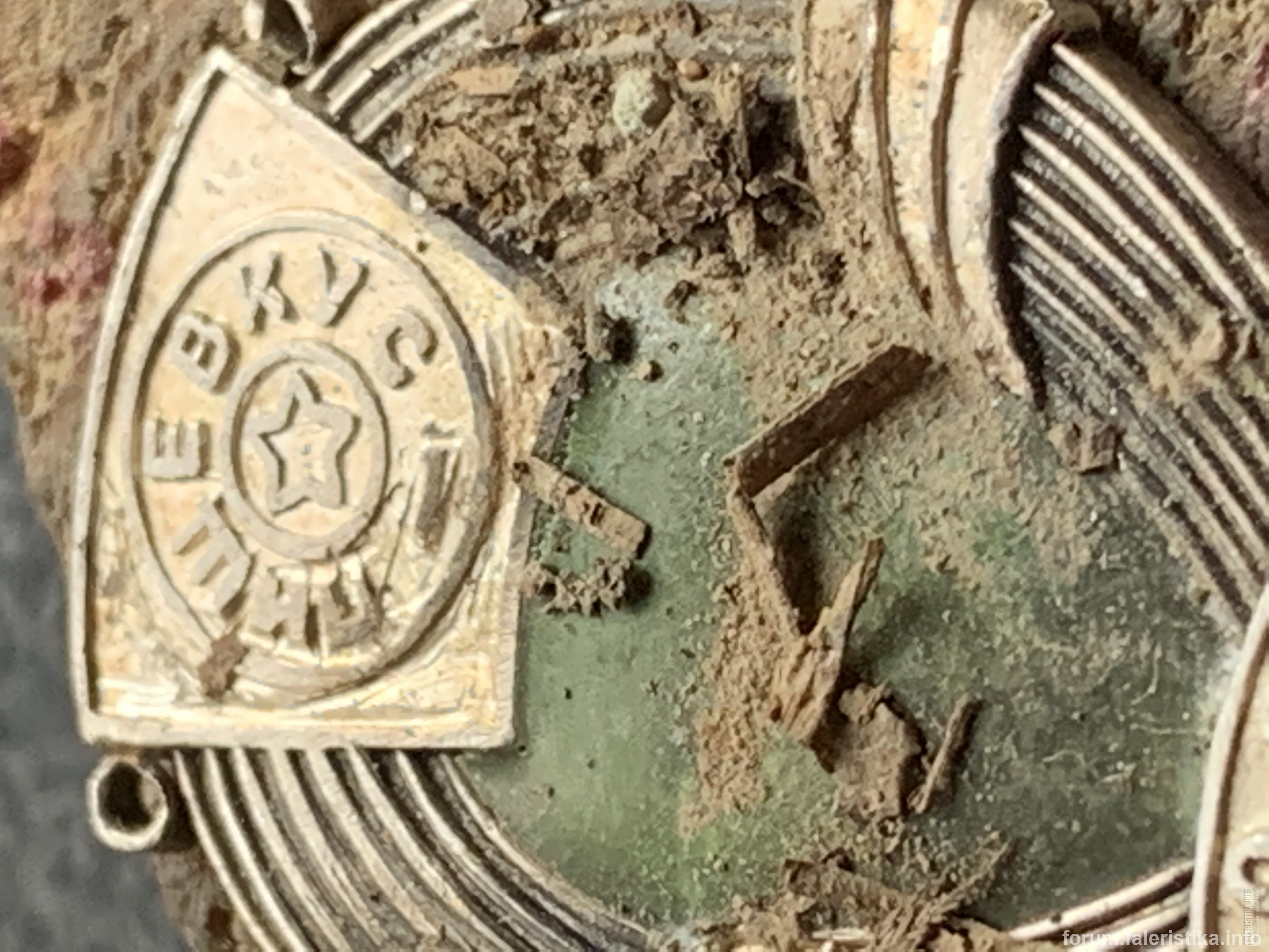

Если копанина то только холодная эмаль.

Надо будет всю эмаль снимать и обжигать новую.
Если копанина, то есть риск, что новая горячая эмаль на знак не ляжет, т.к. знак в земле впитал в себя "таблицу Менделеева", которая будет вступать в реакцию с компонентами горячей эмали (поэтому в случае копанины не даю гарантии), но и на это есть свои методы "лечения".
Вот примеры реставрации горячей эмали: https://www.youtube.com/channel/UCK-D5- ... YJQ0bWQ1cA

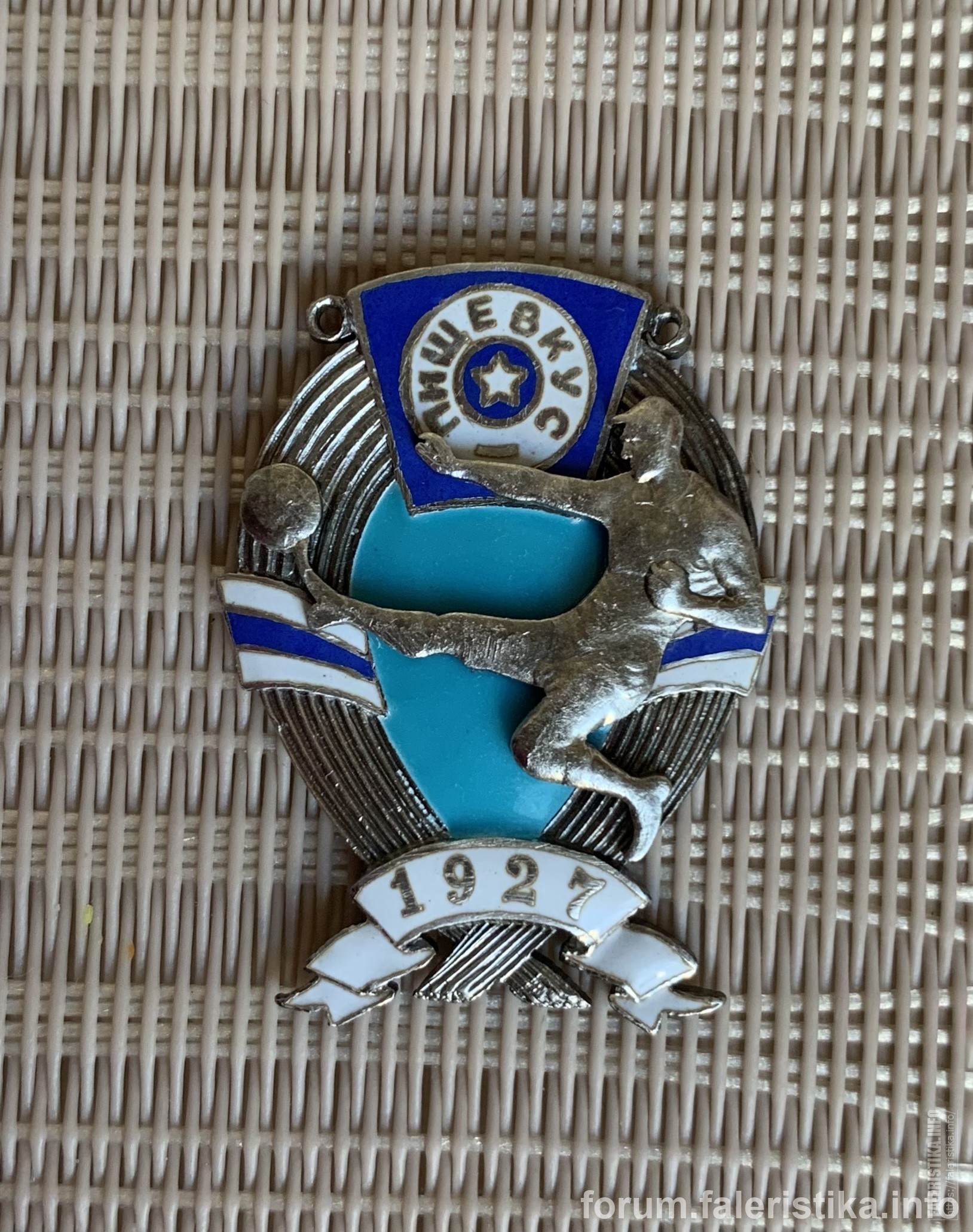

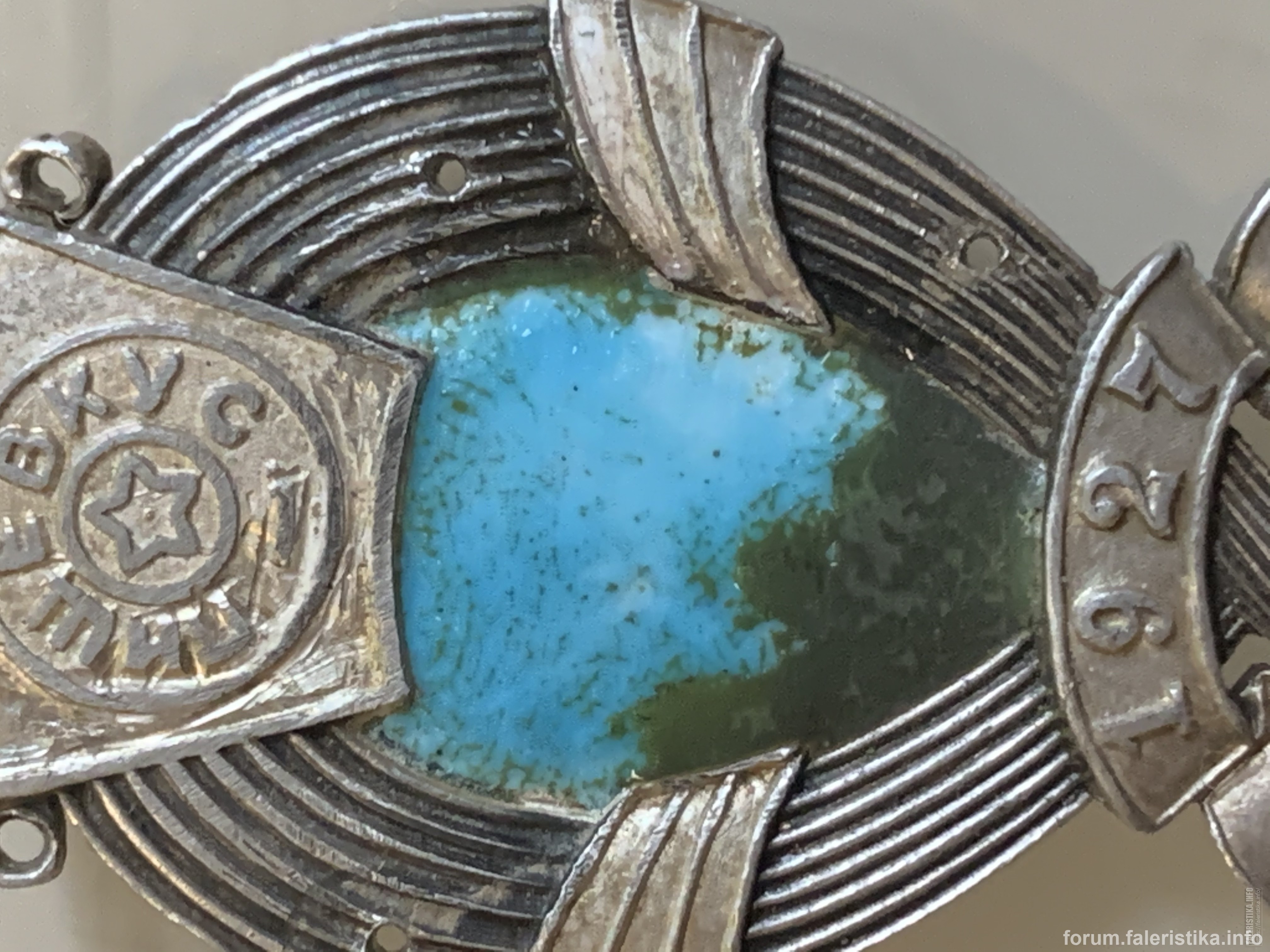

Уже всё сделано . Знак оказался очень интересным в работе , преподнес несколько сюрпризов при расчистке .Semenych писал(а) Вт, 17 май 2022 20:53:54: ↑ Надо будет всю эмаль снимать и обжигать новую.
Эмаль оказалась бирюзовая , а не зелёная (помогло изучение изображений в инете и тщательный осмотр в микроскоп ). А еще под фигуру была подложена щепа из какого-то мягкого дерева .
P.S. Фото публикуется с разрешения владельца .
