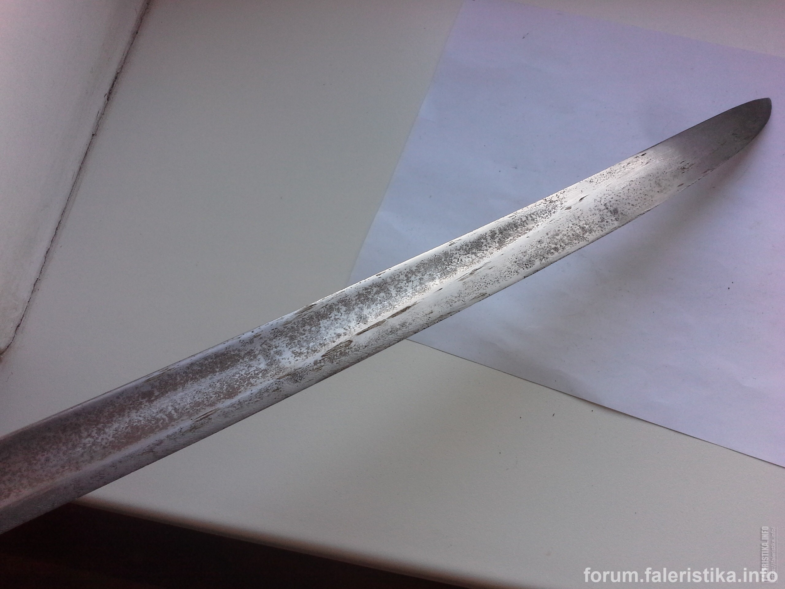

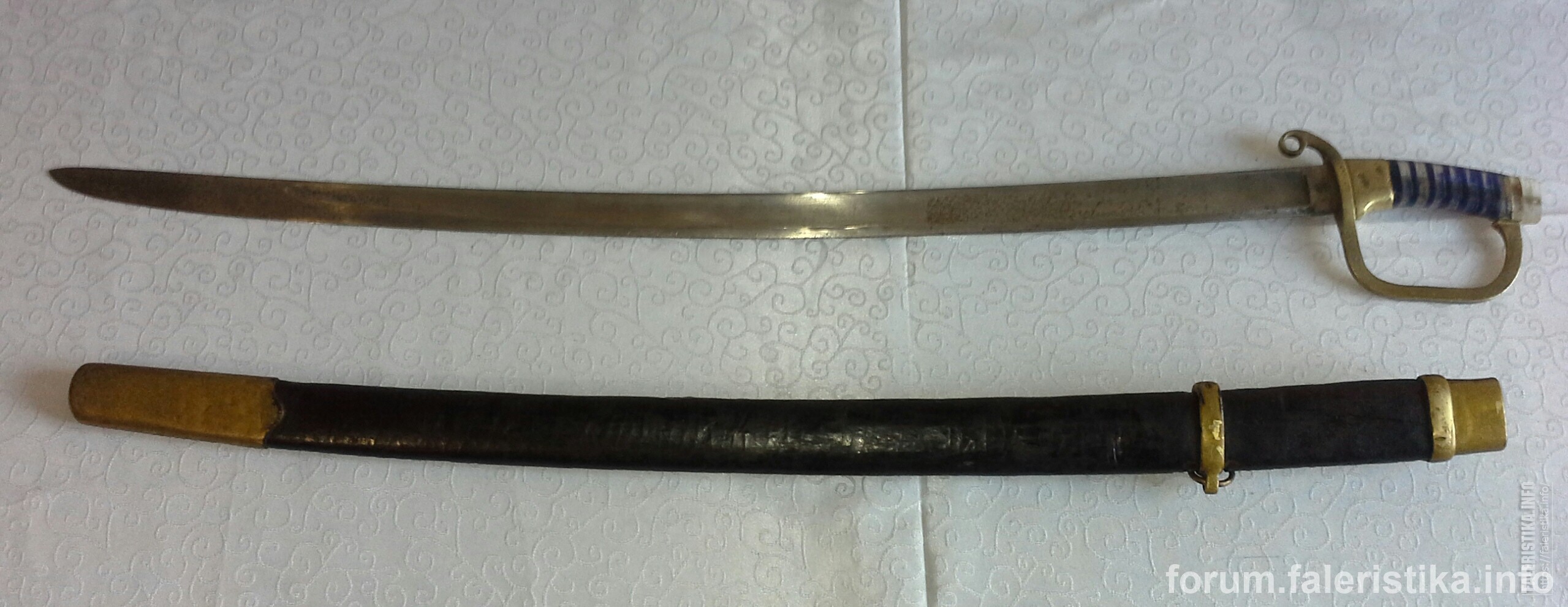

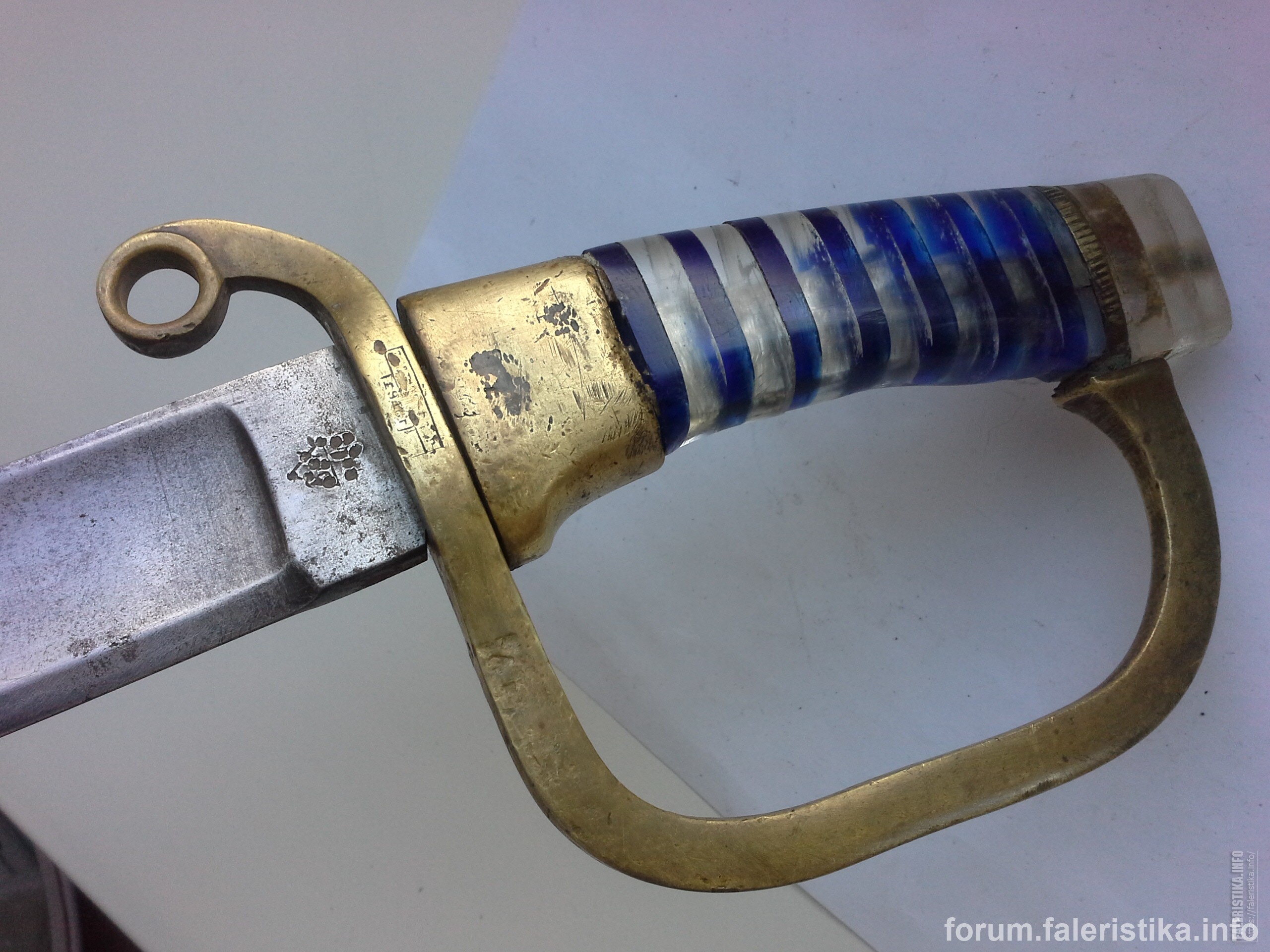

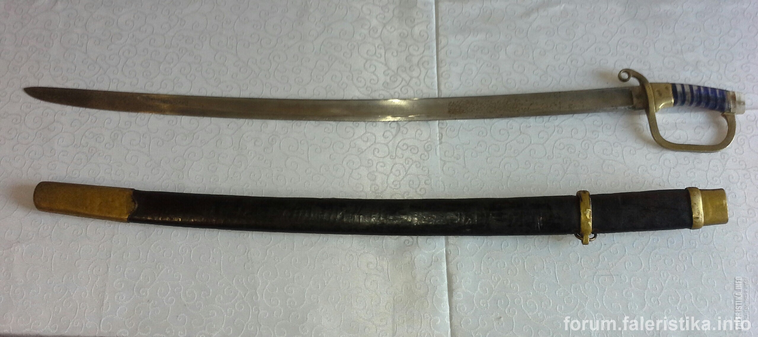

царская шашка атрибуция клейма и оценка состояния

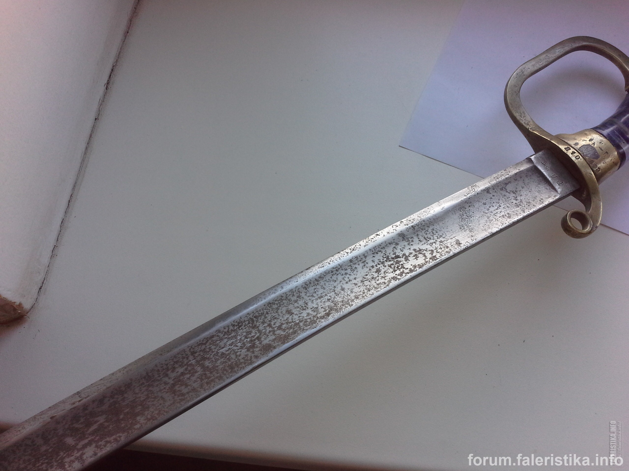

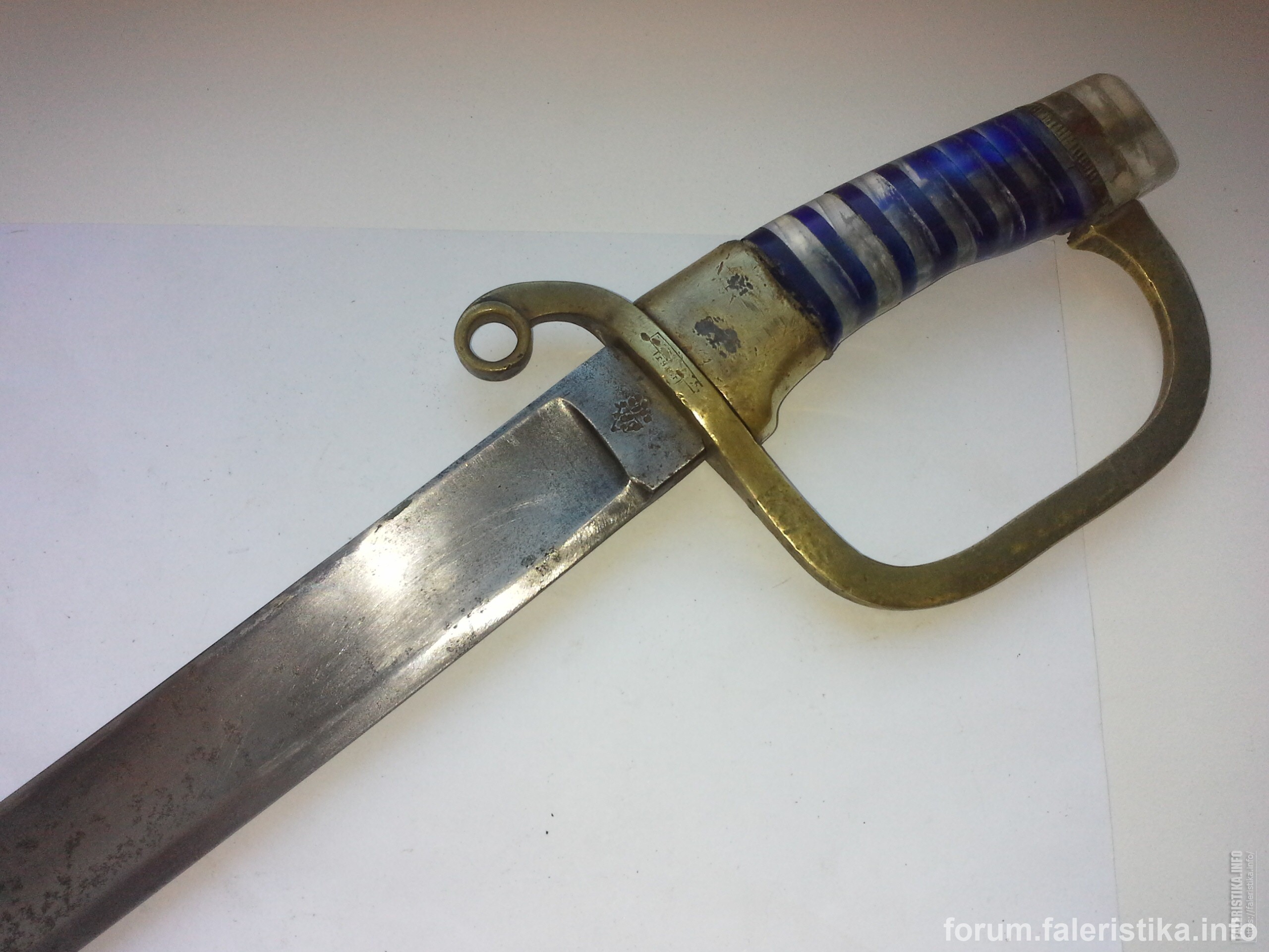

Подскажите по клейму

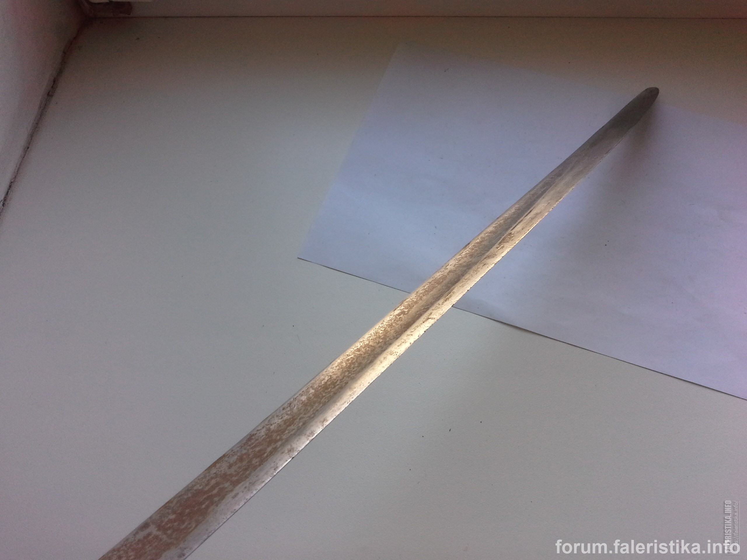

Re: царская шашка атрибуция клейма и оценка состояния

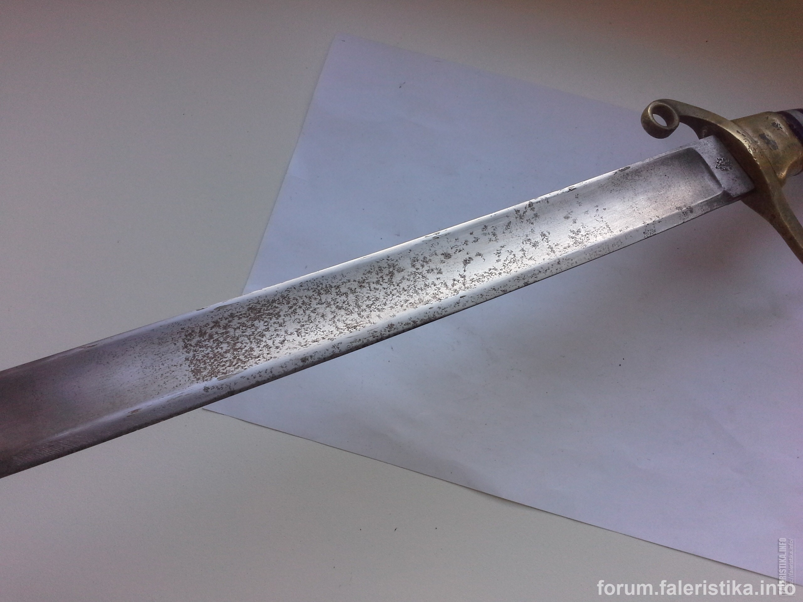

клинок от советской кавалерийской шашки выпуска 1938-44 год «ЗИК» клеймо забили, дужка от царской драгунки, втулка от казачки, ручка фентези... длину клинка скажите - а то может что и уточен... коллекционной ценности не представляет.

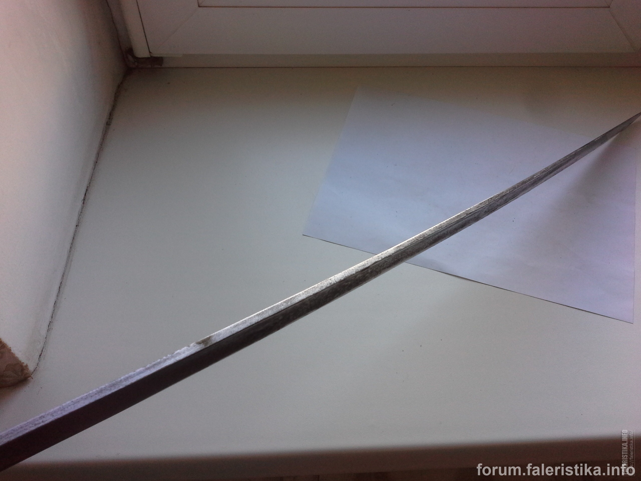

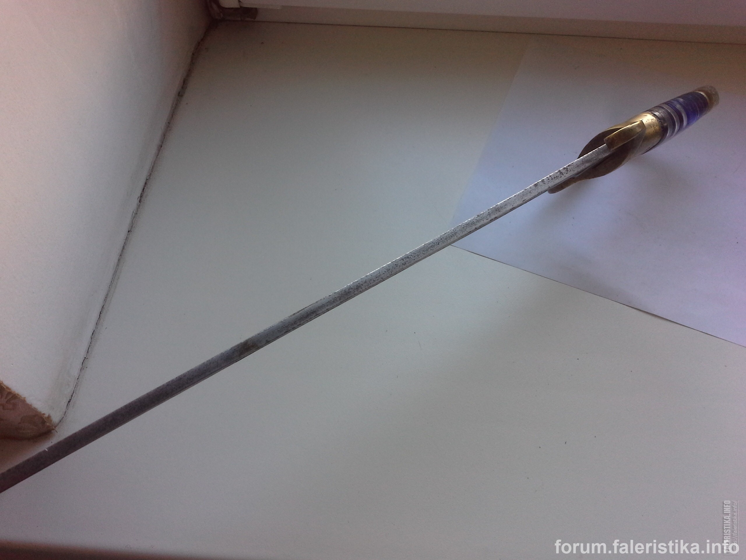

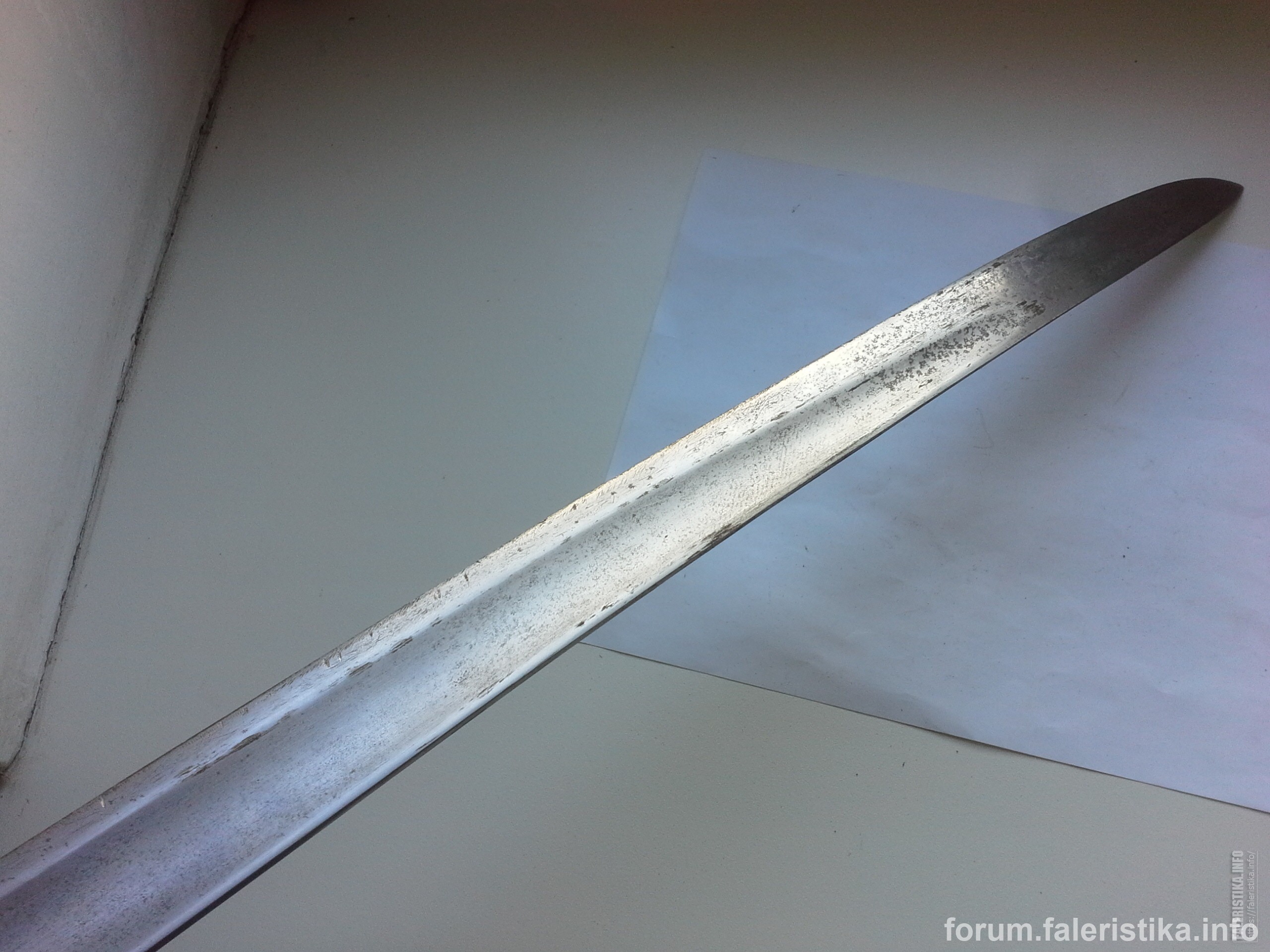

Длина клинка около 80,4 см
длина с ручкой около 92,5 см

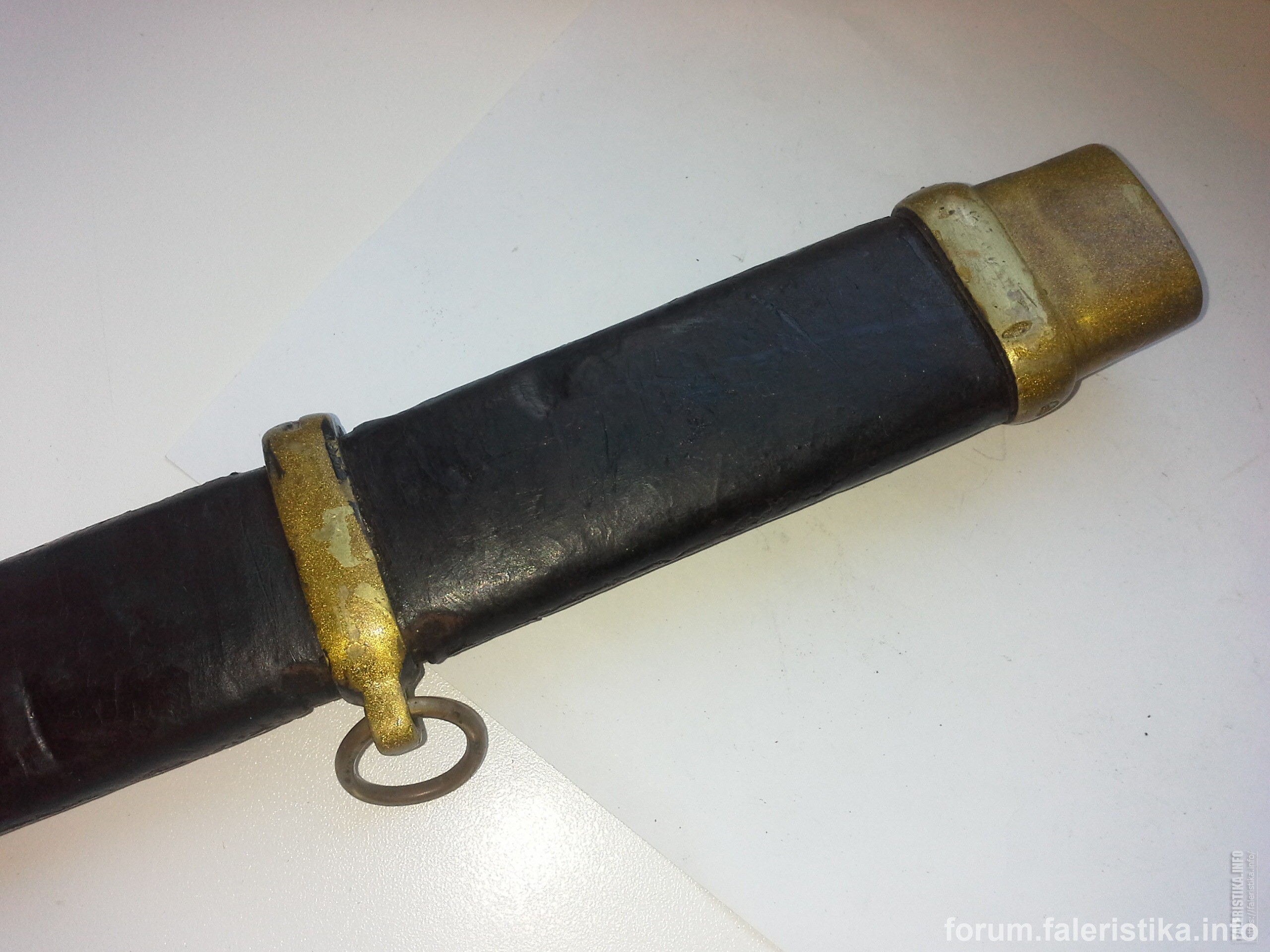

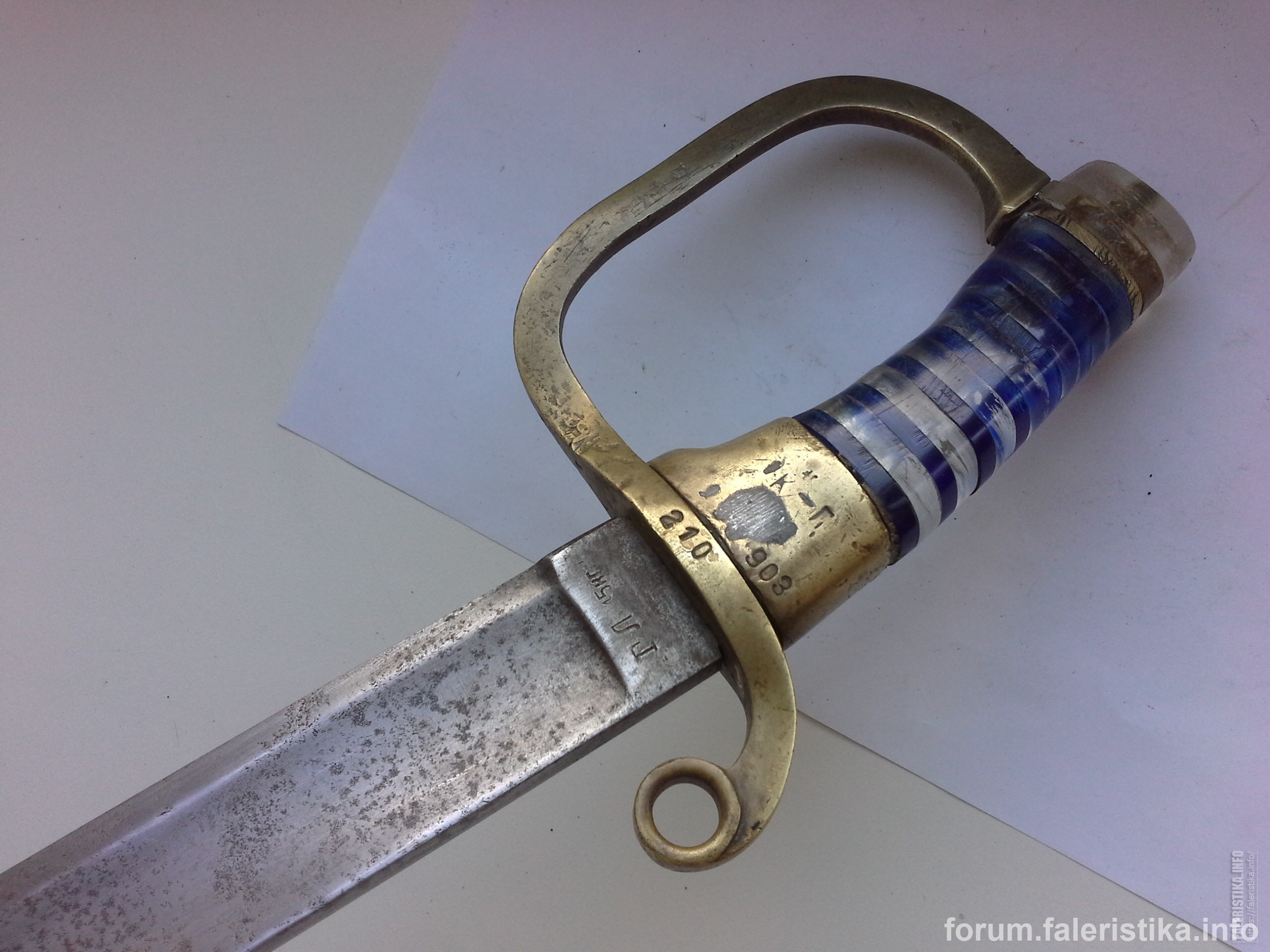

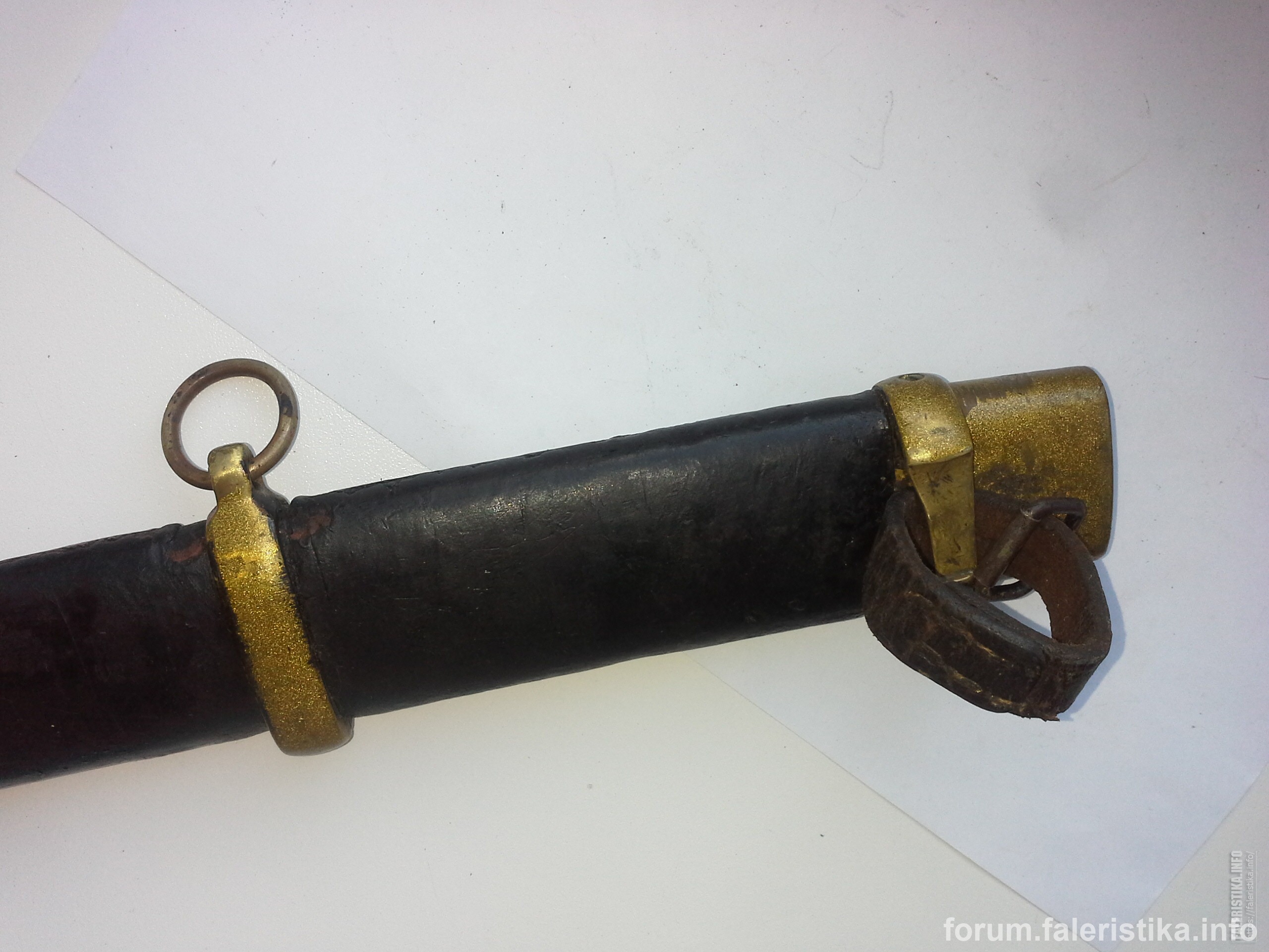

А не подскажите что за цифры на ножнах????
И на ручке?
Буквы на клинке
ГЛ
и 15 КГ или НГ
что могут означать?
ГЛ
и 15 КГ или НГ
что могут означать?
15 кг - твёрдость стали клинка, в килограммах на квадратный сантиметр, ГЛ - годен и клеймо приёмщика.

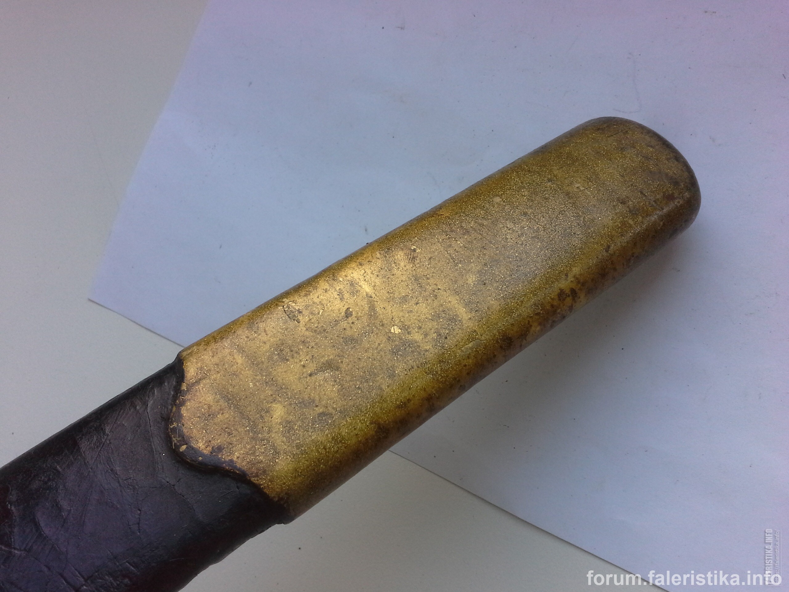

Цифры на дужке и втулке - полковые номера, детали от разных шашек поэтому разные, на ножнах не увидел ни чего но там на латуни клеймо приёмщика может быть.
