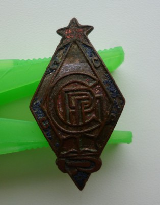

очередная проба пера(железного)
Сначала разобрал и не на долго в лимонку, потом зубная щётка и кашица из пасты зубной и соды и так 3 раза, потом скальпелем аккуратно убрал твёрдые окислы и грязь, ну и в конце для блеска тонкий слой прозрачной эпоксидки.

бамбула писал(а) :очередная проба пера(железного)
Отличный результат :good:
РЕАНИМАЦИЯ знака- удалась на СЛАВУ- :appl:
Реставрировано-на профессиональном уровне :good2:
Честь и хвала тем кто не боится пробовать и делать своими руками.
С уваж..Леонид :drinks:

Выравнивание скрюченого мопра...
Деревянные тиски, кияночка, лимонка, лак и серная мазь что бы не сверкал как новый пятак )

бамбула писал(а) :Выравнивание скрюченого мопра...
Выравнивание удалось,а вот покраска ка-то не очень.
Покрашено было скорее для того чтоб было, больше интересовало как раз разогнётся ли, хотя в живу смотрится конечно в разы лучше, фотик паршивец все мельчайшие огрехи показывает, которые и не видны глазом почти :)

Извините за наивный вопрос. У меня есть знак "Отличный шофер" с полностью нарушенной дюймовой резьбой без гайки. Стоит ли нарезать на знаке метрическую резьбу того же диаметра, перерезав для этого знака резьбу на более поздней гайке и чем можно состарить вновь нарезанную резьбу.
Очень жду мнения специалистов. С уважением. :knicks:

Gleser писал(а) :едавно приобрел заготовку на тяжелом металле, не знаю что: медь, латунь?
Скорее всего латунь. Из меди значки не делают по причине низкой её твердости - царапается и гнется легко. Быват старые значки будто из меди, но это по причине того, что с поверхности "ушел" цинк. Вот она и стала медной. А внутри - латунь.
А штамп - классный и редкий!

Екатерина Песня писал(а) :. Стоит ли нарезать на знаке метрическую резьбу того же диаметра,
Катя, если резьба полностью убита, то нарезать то можно, но она будет с другим шагом - более мелкая. Второе, надо аккуратно выбрать диаметр резьбы, чтоб при нарезании не скрутить "голову" самому штырьку. Я тут как то восстанавливал слизанную дюймовую резьбу. Брал метрическую стальную гайку с близким шагом (диаметр больше). Разрезал её по диаметру ножовкой. Зажимал в самодельный клуп и вуаля - почти самодельная плашка. Резьбу она не нарезала, а накатывала.
Большое спасибо, подскажу мастеру, который будет делать. :knicks:
