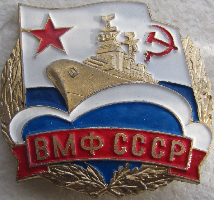

Вот такой взял : удалил всю старую краску на значке(механическим путём-просто выцарапывал) шилом и скальпелем.
Ну а потом красил(постепенно ) с начало одним цветом -потом другим и.т.д.
Использовал:
1-Белая и Серая -- алкидная(бытовая)) эмаль.
2-Красная -паста из шарикового стержня.
3-Зелённая -Цапонлак- покрывал в 3-4 слоя(придаёт прозрачный насыщенный цвет)
4-Жёлтый-Цапонлак.
И такой он стал.
С уваж..ЛЕОНИД.
Такой  он был.
Такой он был.
Такой он стал
Такой он стал

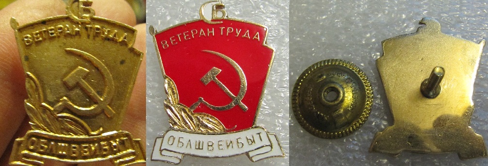

Таким же путём реставрировал и этот знак --БПК"Петропавловск".
С уваж..ЛЕОНИД.
Такой он был.
Такой он был.
Такой он был.
Такой он был.
Такой он стал
Такой он стал
Такой он стал
Такой он стал

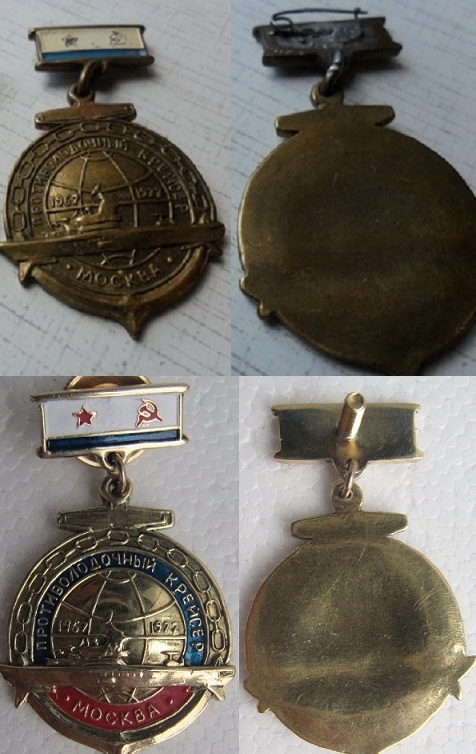

:hi: Прошу прощение, но очень хочется показать свои знаки, которые вернул к жизни. :drinks:
С уважением, Александр!
Куинка
Отличник гауптвахты
Сообщения: 13643
Re: Реставрация значков
Сообщение Куинка » Сб, 08 сен 2012 06:42:07
STELS740 писал(а) ::hi: Прошу прощение, но очень хочется показать свои знаки, которые вернул к жизни. :drinks:
РЕАНИМАЦИЯ знаков- удалась на СЛАВУ- :appl: реставрировано и покрашено -на профессиональном уровне :accordionist:
С уваж..Леонид. :drinks:

Здорово получилось. У меня есть желание восстановить вот такого волчару (рядом фото оригинального покраса из коллекции македонского товарища). Не знаю чем лучше красить в чёрный цвет.
пациент
пациент
оригинальный покрас
оригинальный покрас
