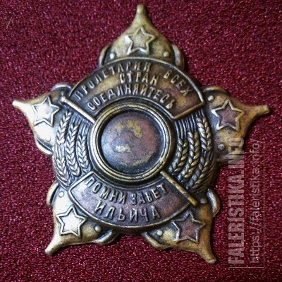

Нашел в архивах.
Достаточно редкий знак.
До и после.
Фото продавца.
Так торопился, что не сделал свое фото.
Оригинал
В оригинале эмалей нет. Знак раскрашен бюджетно-красками.
Медальон -обычное фото.
Что-бы сохранить "дух времени" оставил без краски.
Хотя пробовал, выглядело не плохо.
Но решил , что так он выглядит приятней.
Работа:
1. Очистка, удаление окислов
2. Припаян винт
3. Исправление геометрии (убрал следы удара, искривления)
4. Позолота
5. Старение
И еще, реставрирую знаки на заказ давно)))
Частенько вижу свою работу (знаки после реставрации)
на форумах и торговых площадках.
А то, что там нет вопросов к знакам, значит я свою работу делаю не плохо. :)
