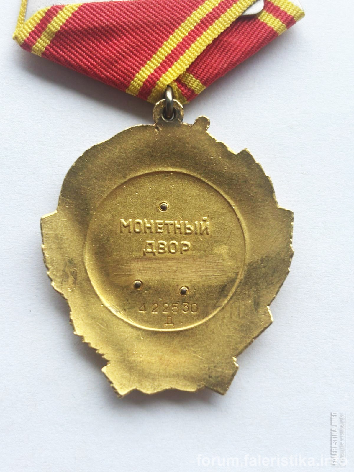

коллеги, ваше мнение по оригинальность подобного знака?
скан только такой
из комплекта на ГСТ, есть сомнение, что подгонка для комплекта

тоже есть сомнение в подлиности дубля.

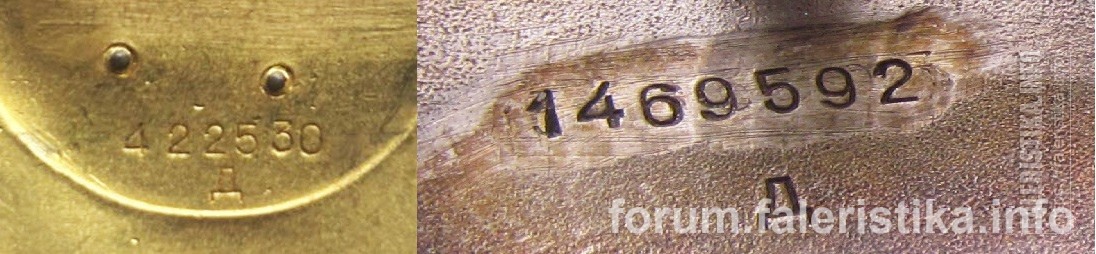

Сразу обратил внимание на пуансон "Д". Неправильные пуансоны.

Четвёрка явно не та, остальное даже не хочется сравнивать.

Дело не только в пуансонах(хотя они не те)
Такой зачистки не было на подлинных дублях по зачищеному.
Кустарная,не умелая подгонка под кавалера.
Испорченный знак

Леликиболик писал(а) Пн, 08 сен 2025 01:45:34: ↑ Дело не только в пуансонах(хотя они не те)
Испорченный знак
Да, правильно. Пуансоны ставили именно на зачищенное место, где ранее находился удаленный №. Фуфлоделы это не учли.

Ленин все таки здесь простые фуфлоделы не канают надо бы еще мнений

Номер дубля левый, может под группу делали или интересного кавалера или битого хотели продать не по лому, вариантов много....
