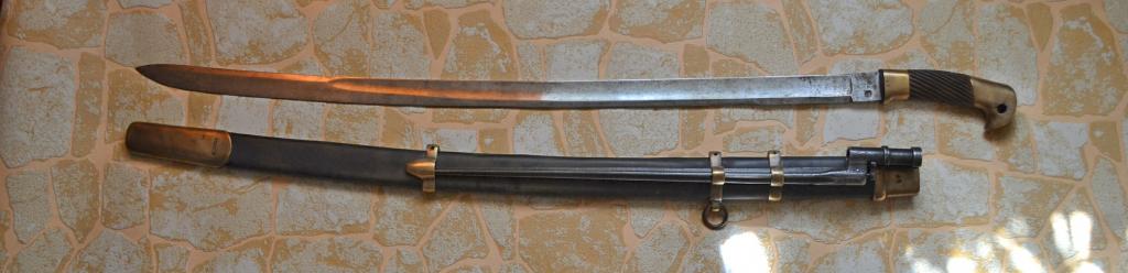

Подскажите по подлинности
Всем заранее спасибо !
Фото с др сайта
определение подлинности казачки

Re: определение подлинности казачки
Ножны- новодел.Фурнитура на них,гляньте цифры,одинаковые?На втулке и трех гайках.Дерево на рукояти- новодел.Замеряйте длину клина...?Боевой конец,до дола....?Размеры напишите в тему.
И клеймо возле года,крупно покажите.Шашка сборняк,из настоящей фурнитуры.Клин под вопросом....
длина клина - 79 см , ширина - 31 см, толщина - 5 см
Вы внимательно прочитайте,о чем Вас просили.И дайте это на панели,в теме.плиточник_56 писал(а) :длина клина - 79 см , ширина - 31 см, толщина - 5 см
А так и обсуждать нечего,даже за (см) не упрекаю,и так понятно,что это в (мм)
Данные запросил у продавца. Жду ответ.
В (см) немного накосячил...
Вы если купить хотите,глядите на фурнитуру сразу.плиточник_56 писал(а) :Данные запросил у продавца. Жду ответ.
1.Штык не к этим "гнездам"не царский,без хомута,с защелкой.Обр.1891/1930г.
Здесь штык должен быть, с креплением -хомут.Раз клеймо 1905г.
2.На ножнах,свежая кожа.Значит перетянуты или новодел.
3.Дерево на рукояти,свежее видно сразу.
Остальное,самое главное.Размеры всех составляющих клина,на год выпуска и т.д.
У Кулинского-клейма приемки,клейма заводов и все прочее есть.
Литературы много,сравнивайте.Есть специализированные форумы по ХО.Обращайтесь.
Ну цена, которую просят,то же имеет значение.Для начала, как то так.......
