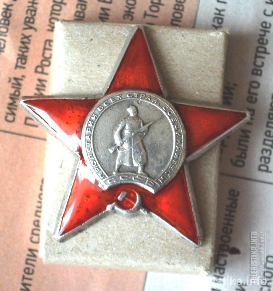

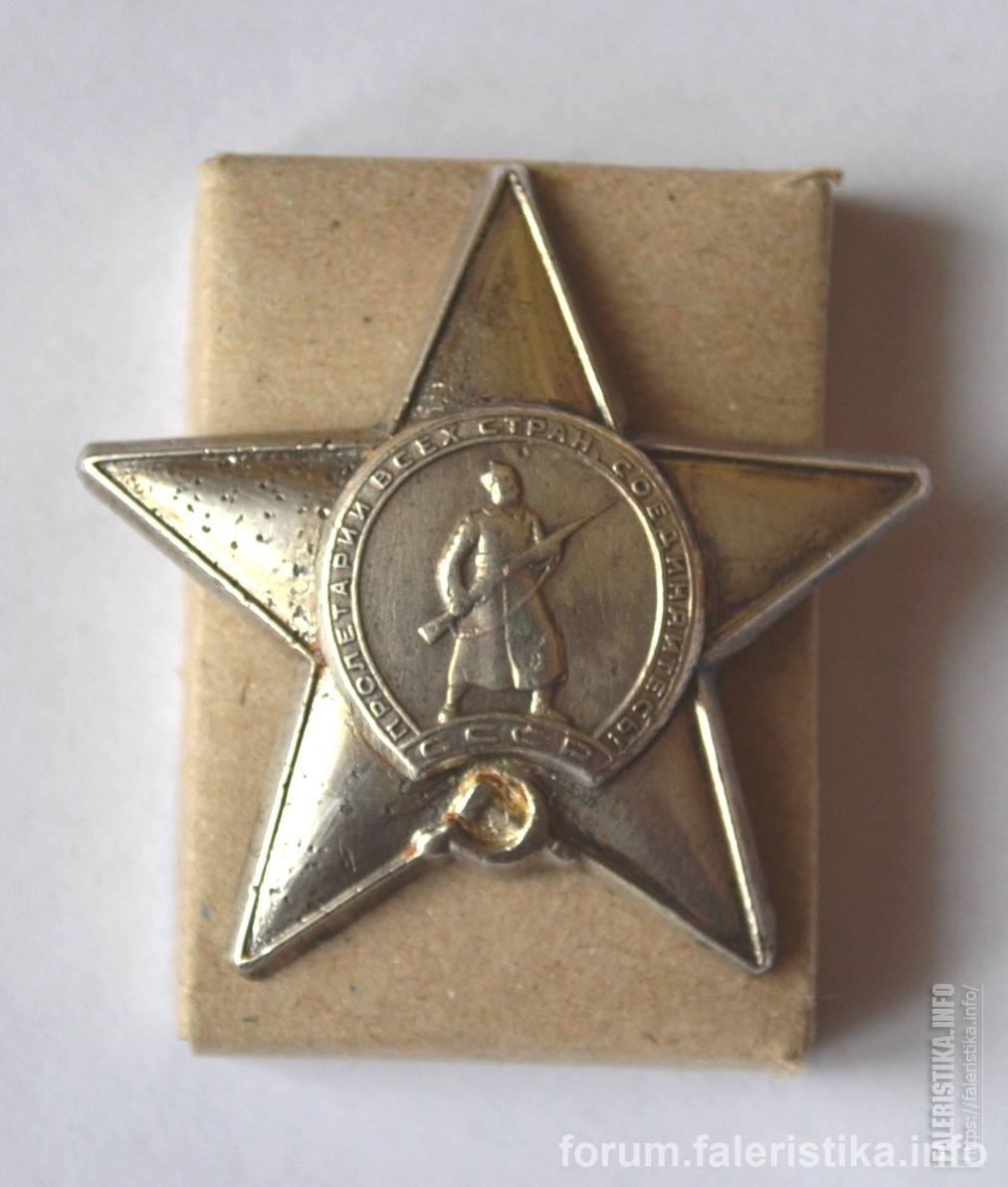

Приветствую, была звезда без эмалей, решил поэксперементировать с эпоксидной смолой. В смолу добавил красных чернил :D ....в итоге получилось "Г" :nea: уж слишком светлая эмалька получилась.
Такой вопрос, может кто-то ещё так же эксперементировал - какой "краситель" добавляли? и чем теперь можно снять эпоксидку?

Тонким ножиком или шилом
окуратно снимается

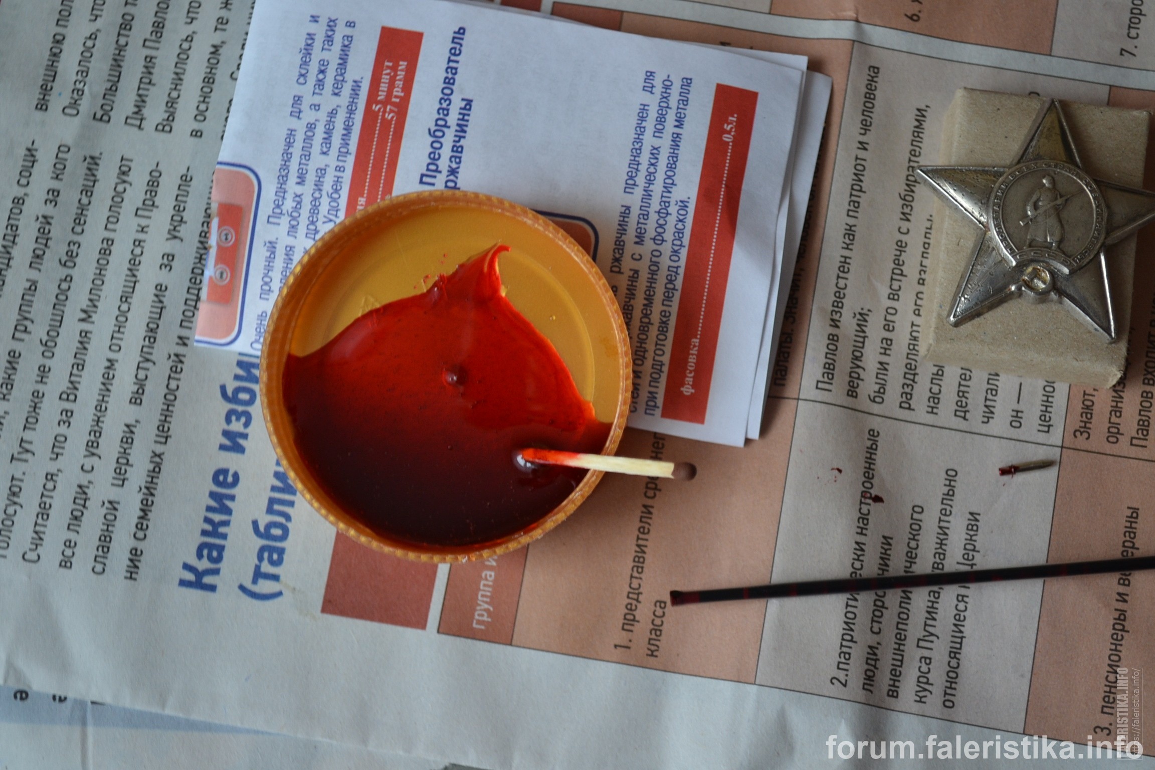

От шариковой ручки и добавлял на 2-м фото видно. Далал в один присест - положил одну каплю и далее растягивал/размазывал по лучу, легло с первого раза ровненько.
Попробую найти пасту потемнее (вишневого) цвета, или где нибудь в рукоделии краситель посмотреть....ну или на крайняк, как посоветовали гуашь добавить. :hi:

Для того. что бы получить цвет потемней можно добавить капельку синей пасты(для вашего случая).
Получится примерно такой оттенок
Знак еще в работе, показан для примера по подбору цвета.
