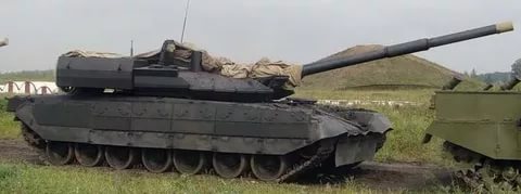

Re: Основной боевой танк Т-80 и его модификации
Т-80УМ2 «ЧЕРНЫЙ ОРЕЛ»
Источник: http://www.modernarmy.ru/article/445/ta ... odifikacii © Портал "Современная армия"
Дальнейшим развитием Т-80 стал танк «Черный орел», созданный в Омске. Впервые этот танк был продемонстрирован на международной выставке вооружений Омск-97. Демонстрация вызвала значительный ажиотаж в мировой военной прессе, тем более, что танк демонстрировался на удалении 500 м, а его башня была вся укрыта маскировочной сетью. Ходовую часть и корпус «Черный орел» унаследовал от Т-80. На корпусе установлена новая сварная башня с горизонтальным размещением автомата заряжания. На лобовых частях башни и корпуса монтируется система динамической бронезащиты «Кактус», блоки «Кактуса» навешены и на переднюю часть бортовых экранов, прикрывающих ходовую часть. Мощность ГТД доведена до 1500 л.с. При этом масса машины возросла до 50 т. Основное вооружение Т-80УМ2 осталось прежним – 125-мм пушка 2А46М. У командира и наводчика установлены стабилизированные прицелы с дневным и ночным каналами; в прицел наводчика интегрирован лазерный дальномер. По сравнению с танками предыдущих моделей, командир и наводчик поменялись местами; рабочее место командира танка «Черный орел» находится слева от пушки, наводчика – справа. Танк Т-80УМ2 оснащен системой активной защиты «Арена». Согласно информации, опубликованной после первой демонстрации танка, на нем установлен ГТД мощностью 1500 л.с. Позже появились сообщения об использовании на Т-80УМ2 ГТД-1250Г мощностью 1250 л.с. и модернизированной трансмиссии. Серийное производство «Черного орла» так и началось, тем не менее, по некоторым данным, наработки, полученные при создании данной машины, использованы при создании российского танка нового поколения – «Арматы».

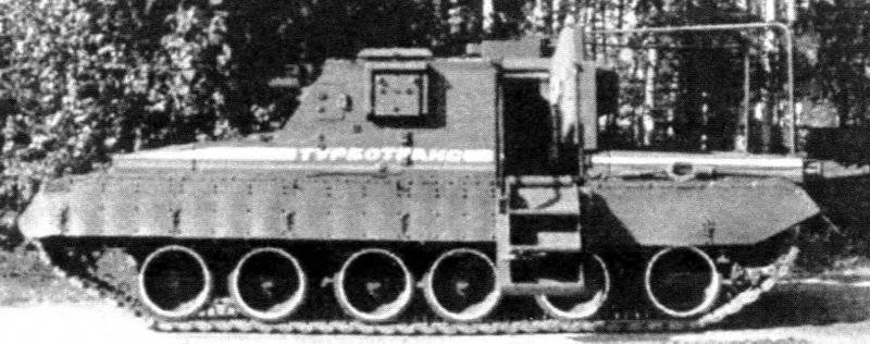

Некоторое дополнение к рассказу об этой замечательной машине.
Ядерный разведчик «Ладога»
Высокозащищенное транспортное средство «Ладога»
Высокозащищенное транспортное средство (ВТС) «Ладога» родилось почти через 20 лет после создания передвижной АЭС. Среди гусеничных энергонасыщенных машин, созданных специально для работы в чрезвычайных ситуациях, оно занимает особое место.
Задание на разработку высокозащищенного транспортного средства в КБ-3 Кировского завода получили в конце 1970-х гг. Требования к новой машине были крайне жесткие и трудновыполнимые. ВТС должно было обладать хорошей подвижностью, высокой защищенностью и способностью длительное время работать в автономном режиме. Важнейшим требованием являлось наличие надежной защиты экипажа от радиационного, химического и бактериологического воздействий, при этом для людей должен был быть обеспечен максимальный комфорт. Разумеется, учитывая предполагаемые сложные условия эксплуатации изделия, повышенное внимание уделялось средствам связи. Кроме того, ВТС следовало подготовить в сжатые сроки, при этом по возможности унифицировав его с другими машинами завода.

ВТС «Ладога», работавшее в районе ЧАЭС. 1986 г
Без преувеличения можно сказать, что благодаря накопленному опыту, мощным производственной и испытательной базам ленинградским конструкторам удалось создать уникальную гусеничную машину, не имеющую мировых аналогов.
Работы по «Ладоге» возглавил В.И. Миронов, талантливый инженер и прекрасный организатор. За 45 лет своей трудовой деятельности он прошел путь от инженера-конструктора — до заместителя генерального конструктора, начальника специального бюро. В 1959 г., сразу после окончания Ленинрадского Политехнического института (по специальности гусеничные машины), он до ухода на заслуженный отдых активно участвовал практически во всех работах КБ Кировского завода. Неоднократно был награжден, а за особые заслуги в создании специальных машин трижды удостоен звания Лауреата Государственной премии.
В конструкторском бюро было сформировано специальное конструкторское подразделение — КБ-А. С 1982 г. оно приступило к выполнению поставленной задачи. Активное участие в создании новой машины принимали начальник лаборатории Н.И. Буренков, главные конструкторы проекта A.M. Константинов и А.В. Васин, ведущие специалисты В.И. Русанов, Д.Д Блохин, Э.К. Фененко, В.А. Тимофеев, А.В. Алдохин, В.А. Галкин, Г.Б. Жук и другие.
Компоновочные работы, один из сложнейших этапов конструирования, выполнил А.Г. Янсон.
В ходе проектирования оригинальных систем и узлов, обеспечивающих высокую компактность и надежность машины, проявился конструкторский талант потомственного конструктора КБ O.K. Ильина (кстати, его отец, К.Н. Ильин, участвовал еще в разработке первых тяжелых танков и артсистем под руководством Н.Л. Духова). Можно с уверенностью сказать, что вклад Олега Константиновича в создание этой революционной машины необычайно высок.
Базой для ВТС «Ладога» послужило отработанное и хорошо зарекомендовавшее себя в войсках шасси основного танка Т-80. На нем установили корпус оригинальной конструкции с салоном, в котором разместили комфортабельные кресла, индивидуальное освещение, системы кондиционирования и жизнеобеспечения, средства связи, приборы наблюдения и измерения различных параметров внешней среды. Это позволило обеспечить нормальные условия работы в полностью герметизированном объеме салона. Аналог подобной системы жизнеобеспечения можно найти, пожалуй, только в космонавтике.
