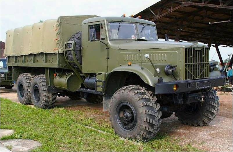

«Лаптежником» КрАЗ-255Б прозвали за установленные на нем широкопрофильные шины ВИ-3 переменного давления. Машина оказалась долгожителем — продержалась на конвейере 26 лет. За это время было выпущено 160 372 грузовика в различных модификациях и назначениях

В июле 1967 года КрАЗ-255Б встал на конвейер Кременчугского автозавода, где продер-жался до 1993 г. За это время было выпущено 160 732 автомобиля семейства КрАЗ-255Б/Б1, из них только в экспортно-тропическом исполнении предприятие продало за границу более 30 000 экз. А сколько шасси было экспортировано в составе различных специальных изделий, знают только архивы ВО «Автоэкспорт» и засекреченных управлений ГКЭС СССР. Наибольший выпуск автомобилей этой серии пришелся на 1978–1987 гг., когда ежегодно с конвейера сходило по 7500–8000 ед.
Появившаяся тогда новинка внешне мало отличалась от своего предшественника КрАЗ-214Б. Разве что бросались в глаза установленные на ней широкие шины, словно лапти. Откуда и пошло прозвище «лаптежник».
