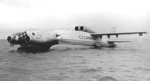

Самолёт-амфибия вертикального взлёта и посадки ВВА-14, как и многие проекты видного советского авиаконструктора и учёного, итальянского барона и интернационалиста Орос ди Бартини, Роберта Людювиговича Бартини - несомненно, значительно опередили своё время. Однако он был не просто спонтанной вспышкой не признанавемого у нас и практически неизвестного на Западе гения Бартини, каким казались в эру поршневой авиации его проекты реактивных машин. ВВА-14 стал результатом многолетнего исследования Бартини - "Теория межконтинентального транспорта Земли", завершенного в 60-е годы, но так и не опубликованного, как и многие его работы. Конспективно в этой работе с позиции глобальной оценки Земли, как объекта транспортных операций Бартини для судов, самолётов и вертолётов сделал анализ взаимозависимостей валавой производительности (произведение полезной нагрузки на скорость её доставки), погодности (отношение времени годовой эксплуатации к длительности года) и охватываемости поверхности (отношение поверхности, где могут останавливаться транспортные машины для выполнения погрузки и выгрузки, к общей поверхности Земли).

В координатах, соответствующих указанным параметрам, только суда выглядели объёмно, а самолёты и вертолёты - узенькими ленточками в разных плоскостях графика. Но суда по своим параметрам никак не были близки к идеалу - предельными значениями погодности и охватываемости поверхности Земли. Ответ на свой вопрос, каким должно быть межконтинентальное транспортное средство Земли, он получил определённый: это должна быть амфибийная самоходная транспортная машина, способная взлетать и садться по-вертолётному или на воздушной падушке на любую более или менее плоскую площадку (суша, вода, лёд), имеющая грузоподъёмность, как у больших судов, а скорость и навигационное оборудования - как у самолётов.

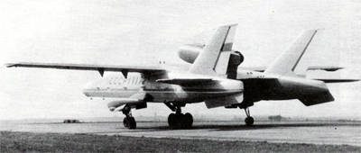

В результате конструкторского осмысления полученного таким образом идеального облика траспортной машины, постоянно имея ввиду, что "летающие крыло" - наиболее рациональный по весовой отдачи самолёт, Бартини разработал разработал проект "2500". Это был самолёт - амфибия, который имел центроплан - летающие крыло размером с футбольное поле и массу 2500 тонн. Верхняя поверхность самолёта вполне могла бы служить палубой летающего авианосца. Концы центроплана оканчивались фюзеляжеобразными бортотсеками, снизу которых крепились убираемые в полёте эластичные поплавки цилиндрической формы, а на кормовых частях кили и поплавки стабилизаторов.
Двигатели, обеспечивающие поступательную скорость, располагались в задней части центроплана на пилонах и были таким образом защищены от пыли, воды и прочего. Экипаж пассажиры, грузы и оборудование - всё размещалось в центроплане и в бортотсеках.
Гений Бартини сделал центроплан - летающее крыло устойчивым и при обычном полёте, и при полёте на динамической воздушной подушке с использованием экранного эффекта. В большей степени это было достигнуто путём установки на самолёт двух крыльев-консолей в хвостовой части. Самолёт "2500" был снабжён подъёмными двигателями, установленными в шахтах центроплана с открываемыми заборниками на верхней поверхности. Система управления вертикальным взлётом и посадкой предусматривала газоструйное управление и тягой подъёмных двигателей. Эластичные поплавки для обеспечения аварийной посадки на воду или сушу имели скулообразователи, реданы, а также полозья с подачей сжатого воздуха через перфорированые перегородки между двух продольно надувных стрингеров.

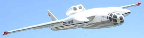

Надо сказать, что в 70-е годы Р.Л. Бартини оформил - таки этот проект, но внёс в него немало новшеств, позаимствовав у Р.Е. Алексеева, главного конструктора ЦКБ по СПК, установки спереди поддувных двигателей, хотя концепция самолёта в целом сохранилась. Вот такой грандиозный проект, вероятно, был у Бартини "ноу-хау" при разработке предложения противолодочного самолёта-афибии вертикального взлёта и посадки ВВА-14, о котором и пойдёт рассказ в этой книге. Справедливости ради необходимо упомянуть также о проектах Бартини - амфибиях МВА-62 и Кор-70. Первый проект - предшественник ВВА-14, на основе которого и был разработан проект ВВА. Второй проект - многофункциональная амфибия с вертикальным взлётом для кораблей.
Следует отметить, что жёсткие, но эффективные меры по обеспечению секретности в недавние 60-е годы, несмотря на ультросовременные средства разведки "дальнего зарубежья", по нашим сведеньям, исключили информацию о ВВА-14 в иностранной и тем более в отечественной литературе. Вплоть до выступления Г.С. Панатова - генерального конструктора ТАНТК им. Г.М. Бериева - зарубежом на научных форумах и авиавыстовках да некоторой иформации в матерьялах ЦКБ по СПК им. Р.Е. Алексеева о ВВА-14 знали практически только те, кто его заказывал, создавал и испытывал. Стоящий в музее Монино самолёт находится в плачевном состаянии и не даёт представления ни об истории его создания, ни о конструкции. А поступающая иформация свидетельствует о приближении специалистов многих стран, особенно США и Японии, к границам понимания будущего межконтенентального транспорта, определённым Р.Л. Бартини ещё в 60-е годы.

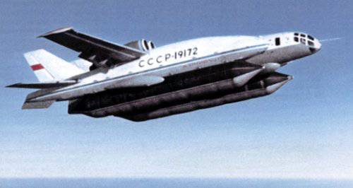

Силовая установка ВВА-14, состоящая из двух маршевых и 12 подъёмных двигателей.
Мнение сторонников Бартини: "Для самолёта большое колличество подъёмных двигателей не представляет особых трудностей, так как рни просты и работают кратковременно - на взлёте и посадке." Мнение противников: "Недаром ВВА-14 имеет номер 14 - по количеству двигателей! Это же немыслимо и нерационально возить в полёте по-самолётному такой балласт: 12 бездельников-подъёмных двигателей. Для эксплуатации такой самолёт не подойдёт: заставить их работать синхронно, терять время при запуске, искажать поток над верхней поверхностью центроплана - на входе в маршевые двигатели, задачи - комплексно практически неразрешаемые."
Поведение самолёта при интерференции газовых струй подъёмных двигателей с поверхностью, с которой взлетает или на которую садится самолёт.
Мнение сторонников Бартини: "Страхи о скорости выхлопа подъёмных двигателей преувеличины. Они для того и создаются с вентиляторными приставками, чтобы не получилось газовых "резаков". Поэтому умеренно быстрая и умеренно нагретая "река" от подъёмных двигателей направленно уйдёт под центропланом назад - двигатели наклонены сверху вперёд." Мнение противников: "Особенно опасен взлёт с воды, так как для достижения взлётной тяги струи от подъёмных двигателей будут выдувать из-под самолёта воду в сторону и машина будет тонуть. А на суше горячие составляющие газа от поддувных двигателей сожгут поплавки! "

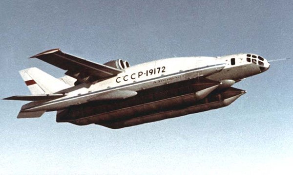

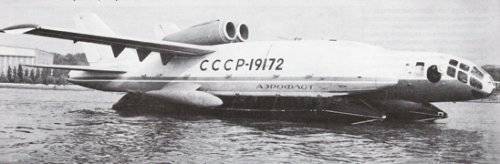

ак же укрощались эти "киты" при проектировании и как создавалась конструкция ВВА-14? Необычная аэродинамическая схема подвергалась тщательному теоретическому и эксперементальному (на моделях) исследованию. Были привлечены и с итересом работали многие учёные и инженеры, ощущая удивительную новизну и оригинальность темы. У Бартини было несколько вариантов аэродинамической компановки, но он выбрал именно ту (помните "ноу-хау") и доводил её, варьируя соотношениями площадей и взаимоположением центроплана и консолей. Всё сошлось между теорией и продувками, но окончательно точку над " i " в споре могли поставить только полёты. Следует сказать, что необычная аэродинамическая схема при проектировании неоднократно ставила тупик конструкторов-какркасников и прочнистов, ибо такое многомерное летающее тело требовало очень тщательного, порой интуитивного размещения силовых элементов по ходу потоков. К сожалению, статические и ресурсные испытания каркас ВВА-14 не проходил, и так и не удалось выявить до конца резерв этой, в общем-то, "плотненькой" схемы. (Сравните с длинными фюзеляжами самолётов Туполева и фирмы "Боинг"!) Представляется, что это объёмное тело вполне могло быть облегчено по результатам прочностных испытаний.
Конструкцию поплавков ВПУ, механизмов и систем обеспечения их выпуска и уборки по праву можно назвать выстраданой, ибо таких принципиальных изменений не притерпивала ни одна из систем. Вначале была идея шарнирно-соединённых пяти паналей с эластиком внутри. Уборка придельно проста: включается режим вакуума и панели, устремляясь внутрь, складывают поплавок. Путём подачи давления поплавок выпускался. На макетной комиссии был представлен стенд с эжекторами и с трёхметровым макетом поплавка. Уборка и выпуск проходили безукоризненно, за исключением носков и хвостиков. Затем, после того, как началось рабочее проектирование, возник в общем-то законамерный вопрос: между избыточным давлением и вакуумом есть давление, равное атмосферному. Поплавки в этом случаии превращабтся в несопротивляющуюся подвеску, которая будет болтаться по воле атмосферного воздействия. Начали делать механизм внутри - остаётся большой мидель. Механизм снаружи - ухудшается аэродинамика.
Объявили конкурс. Из КБ Бережного в Самаре прислали проект поплавка, где стенки оболочки были выполнены из профильных пневмобалок высокого давления, соединённых в носках и в хвосте. Они обеспечивали устойчивость стенок и поплавка в целом от боковых сил. Но и сложности удвоились: обеспечение герметичности по многим границам, технологические трудности, увеличение веса...

ЛТХ ВВА-14
Длина — 26 м
Высота — 6,8 м
Размах крыла — 28,5 м
Площадь крыла — 217,7 м
Масса пустого самолета — 35356 кг
Максимальная взлетная масса — 52000 кг
Тяга маршевых двигателей — 2×6800 кгс
Тяга подъемных двигателей — 12×4400 кгс
Максимальная скорость — 760 км/ч
Крейсерская скорость — 640 км/ч
Дальность — 2450 км
Практический потолок — 10000 м
Экипаж — 3 человека
Вооружение — 4000 кг боевой нагрузки: торпеды, мины, авиабомбы.

Вскоре наступил черед испытаний самолета ВВА-14 с системой ПВПУ на плаву.
В связи с опасностью вывода из строя самолетных колесных шасси при погружении их в морскую воду и трудностями спуска и подъема самолета с полностью надутыми поплавками на шасси были спроектированы специальные тележки под поплавки. На них и осуществлялись спуск на воду и подъем из воды. Много хлопот доставила эта конструкция, так как в воде попасть на тележку оказалось трудно.
В процессе испытаний была вначале проверена непотопляемость самолета при разгерметизации отсеков поплавков: сброс давления из двух отсеков (из шести) одного из поплавков, даже без подачи воздуха в остальные (что обеспечивало бы полную перекладку внутренних конических диафрагм и повысило бы водоизмещение), показало нормальную плавучесть самолета-амфибии, подтвердив высокую надежность поплавковой схемы.
Затем начались ходовые испытания с постоянным увеличением скорости движения по воде на поплавках с ПВПУ. При этом выяснилась любопытная деталь: при запуске правого двигателя самолет начинал двигаться по воде, описывая левую циркуляцию, что из-за нахождения в море слева вблизи берега бетонного бассейна-водозабора было нежелательным.
Выключили правый двигатель, возвратились катером «на исходные рубежи». Запустили левый двигатель - снова левая циркуляция!
Долго ломали голову, отчего это, пока не поняли, что реактивный момент вращения ротора любого из двигателей притапливает левый поплавок, делая его сопротивление большим, чем правого!
Ходовые испытания довели до скорости 36 км/ч, после которой самолет на цилиндрических поплавках с конусообразными носками и хвостиками начинал опускать нос. После разрушения носового троса и отрыва носового отсека от каркаса поплавков испытания были прекращены.
Выводы на основании этих испытаний были весьма обнадеживающими: ПВПУ на воде обеспечивало необходимую непотопляемость и устойчивость самолета ВВА-14, а также возможность его поступательного движения до скоростей 35 км/ч.
Последнее было также важным, ибо при вертикальном взлете и посадке на взволнованную поверхность для предотвращения соскальзывания самолета по склону волны необходимо обеспечивать небольшую поступательную скорость, чтобы сохранить его на гребне.
Это требование обосновал Бартини известный морской летчик Н. И. Андриевский, после чего ходовые испытания с повышением скорости были включены в план испытаний.
Летные испытания по штатной программе продолжались по окончании испытаний на воде. Они велись при убранных поплавках ПВПУ и продолжались в 1975 году, уже после ухода из жизни в декабре 1974 года Р. Л. Бартини...
Из записок Л. Фортинова:
... 1975-й год был годом, завершающим испытания ПВПУ, второго «кита», на котором базировалась концепция Р. Л. Бартини по созданию амфибийных эк-ранпланов и экранолетов - средств транспорта будущего.
Для обеспечения наземных пробежек и подлетов на аэродроме с различной степенью выпуска были произведены соответствующие доработки гидросистемы, прекращавшие выпуск в промежуточных положениях. Перед пробежками начали выполнять выпуски-уборки от маршевых двигателей, но выпуск не пошел!
Случилось именно то, чего я опасался еще в августе 1974 года, когда упрашивал Р. Л. Бартини отсрочить перевод к нему на должность заместителя главного конструктора.
Две недели бригада высококлассных специалистов искала причину дефекта, но её не было. Все - штат-но, но замки не открываются и выпуск не идет! Наконец Н. А. Погорелов, напутствуя известной Бережковской фразой «Если не ты, то кто же», направил меня в подкрепление.
До сих пор не понятно, как мне удалось определить причину невыпусков, но после устранения дефекта гидросистемы все пошло штатно, как в 1974 году.
Перед выпуском ПВПУ в полете выполнили пробежки с постепенным увеличением степени выпуска поплавков.
Установили, что при выпуске на величину, большую 3/4, задними отсеками поплавки касаются полосы, а это опасно их разрушением и неблагоприятным влиянием на положение самолета. Проработали и этот - аварийный случай и подготовили рекомендации. Перед первым полетом с выпуском ВПУ произвели выпуски и уборки при работающих маршевых двигателях, для чего самолет заякорили.
...И вот этот первый полет 11 июня 1975 года с привычным экипажем - Ю. Куприяновым и Л. Кузнецовым.
Июнь в Таганроге выдался очень жарким - до + 39 °С в тени около полудня. Поэтому испытания организовывались так: сбор у автобуса в половине третьего ночи, поездка на аэродром, подготовка самолета и проработка задания, чтобы обеспечить вылет самое позднее к половине шестого утра, пока воздух еще относительно прохладный.
На стоянке, откуда на взлетную полосу с уже привычно убранными поплавками подрулил самолет ВВА-14, было снова многолюдно - это испытание касалось почти всех служб ОКБ, не говоря о ЛИКе, ибо выпуск и уборка ПВПУ в полете затрагивали и аэродинамиков и прочнистов, каркасников и управленцев, двигатели-стов и электриков. Но это испытание было главным для шассистов-механиков, пневматиков и гидравликов.
Машина начала разбег, оторвалась, и ушла из поля зрения. Появилась уже на высоте километров двух. Поплавки убраны. Походная рация сквозь трески доносит спокойный голос Ю.Куприянова:
- Все штатно, выйдем на эшелон и сработаем!
Снова машина исчезает из поля зрения и появляется уже повыше с другой стороны. Рядом летит сопровождающий. Примеряются. Снова круг и наконец Куприяновское:
- Начинаем! Выпуск!.
Однако никакого движения не видно - идет себе машина, как и раньше шла. Уходит к востоку и вдруг в лучах утреннего солнца все замечают: а поплавки-то наполнены! Да, чувство пропорций Р. Бартини не подвело и на этот раз: поплавки смотрятся как органическая часть самолета!...
Машина уходит на второй круг, скрывается. Только слышны короткие реплики летчика:
- Дача вправо! Дача влево! Нормально... Режим такой-то... Нормально!..
Но все мучает вопрос: как пройдет уборка? Посадка с выпущенными поплавками на колесное шасси - не мед, - можно стесать задние отсеки...
Наконец проход и доклад:
- Убираю!.. Нормально! ПВПУ убраны!
Только после этого расслабление. И непроизвольные аплодисменты. Тем, кто сейчас летает, тем, кто это создал и довел до неба ...
Потом были еще полеты с выпусками и уборками ПВПУ и с постепенным увеличением скорости полета. Программа полетов неуклонно выполнялась.
И вот второй за день полет 25 июня при скорости 260 км/час. Рассказывает ведущий инженер по испытаниям ВВА-14 И.Винокуров:
- Вначале все шло штатно. И вдруг - доклад, что оборвался носовой трос правого поплавка в выпущенном положении. Экипаж просит совета, убирать ли поплавок с нарушенной тросовой системой? Но садиться с выпущенными поплавками опасно, так как задними отсеками зацепимся за бетон полосы и что будет с поплавками, с машиной?.. Вопросы, вопросы...
Специалисты «взвешивают» варианты, а машина тем временем дожигает последнее топливо в воздухе. Наконец решили - убирать. Передали на борт. Ждем. Какие длинные эти минуты! И вот долгожданное:
- Убрали, только носок обвис.
Носок - не хвостовой отсек, до полосы не достанет. Садитесь скорее! Сели. Зарулили. Видим надорванный носик поплавка, болтающиеся концы тросов - и носового, и первого охватывающего. Оказалось, большие усилия в тросах, дефект предупреждал нас, но мы его не услышали...
Выполнили ремонт и полеты продолжились до 27 июня. Завершили программу и в отчете записали, что самолет ВВА-14 готов к доработке под поддувные двигатели.
