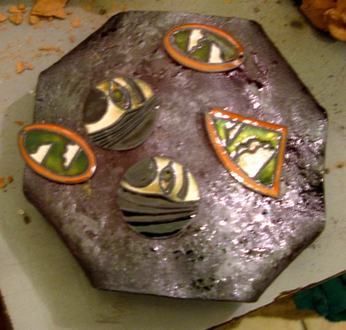

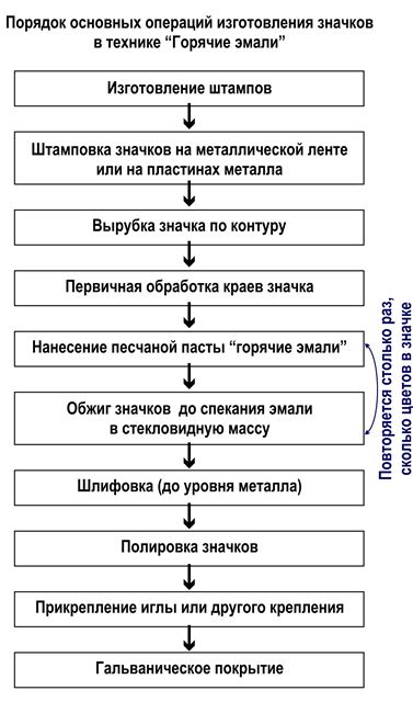

ТЕХНОЛОГИЧЕСКИЙ ПРОЦЕСС
Изготовление значков, медалей в технике горячие эмали – сложный процесс, сочетающий в себе изготовление, как медных изделий (собственно значков, медалей), так и элементы стекольного производства

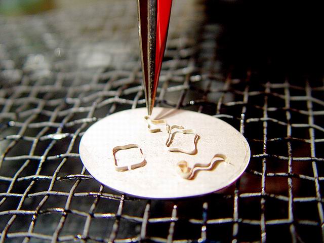

Самый первый шаг – изготовление самого изделия из чистой меди. Именно меди, а ни какого иного сплава. Чистая медь содержит минимальное количество примесей, которые могут существенно ухудшить качество изделий. С помощью штамповки на заготовках выдавливаются углубления, куда, чуть позже, наносится специальная паста, состоящая из смеси воды и окрашенного неорганическими красителями микрозернистого песка.
Горячая эмаль (КЛУАЗОН, CLOISONNÉ, HARD ENAMEL) – один из самых древних способов «раскрашивания» металлических изделий. В разных источниках называются разные места зарождения этой технологии. Одна из самых достоверных теорий гласит, что в технике горячая перегородчатая эмаль впервые начали работать мастера Среднего Востока.

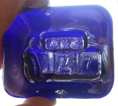

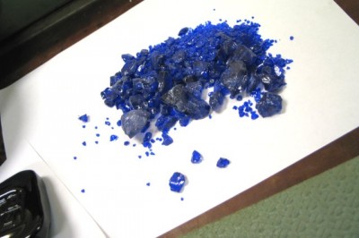

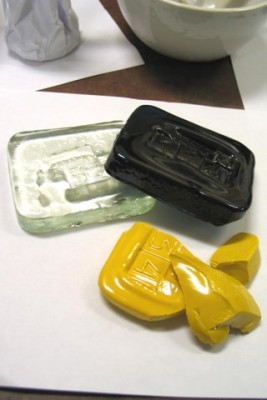

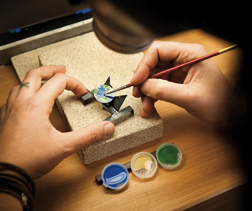

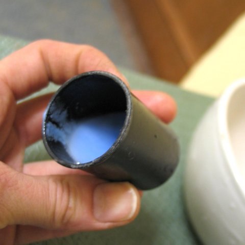

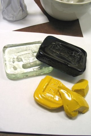

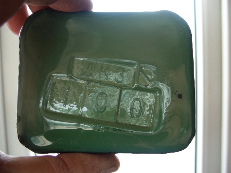

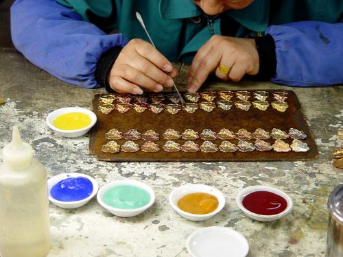

Роль эмали в этой технологии играет окрашенный неорганическими красителями тщательно измельчённый микрозернистый песок, который смешивается со специальными жидкостями (а иногда просто с водой) до образования однородной массы - пасты.

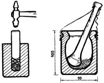

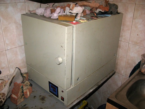

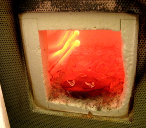

Именно этой пастой заполняются углубления в изделии. После нанесения пасты, изделие подвергается непродолжительной сушке на открытом воздухе или в печи, и затем наступает важнейший этап – обжиг.

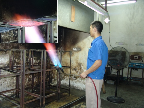

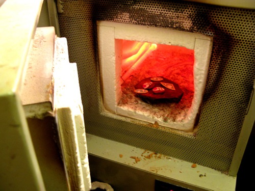

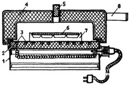

В специальных печах(МУФЕЛЬНЫЕ печи) или с помощью газовой горелки изделие нагревается до температуры плавления песка (примерно 900 градусов). Окрашенный песок спекается в стекловидную массу. Обжиг повторяется, как минимум, столько раз, сколько цветов эмалей присутствует в изделии.

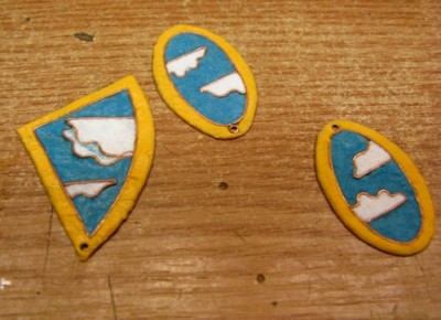

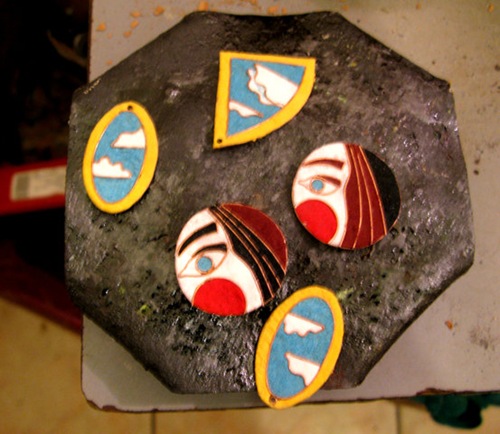

В результате получается достаточно неприглядное изделие, в котором тяжело разглядеть будущий значок – застывшие вспененные разноцветные пузырьки стекла на куске металла.

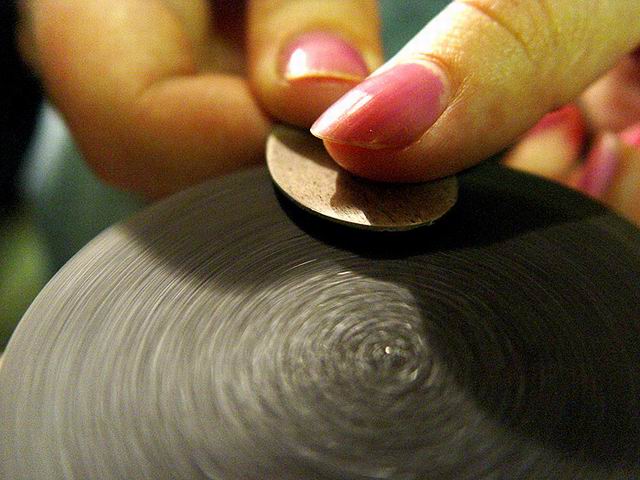

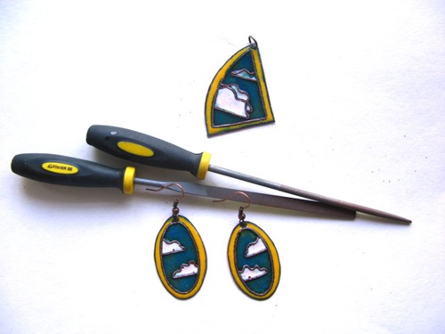

Следующая операция – шлифовка получившегося значка, с помощью наждака, до уровня металла. Со значка сошлифовывается все лишнее.Для того, чтобы значок выглядел красиво, его многократно шлифуют с использованием все более мелкозернистых шлифовальных кругов.
Шлифовка производится вручную и достаточно жестко. Результат во многом зависит от человека, который делает эту операцию. Чуть больше давления на значок и могут сошлифоваться часть тонких элементов. Поэтому, в технологии горячая эмаль, минимальная толщина линий достаточно велика.

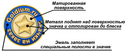

Рекомендуемая минимальная толщина линий металла для разработки макетов значков в технологии горячие эмали – не менее 0,3 мм (для металлических линий внутри значка) и не менее 0,5-0,6 мм для внешней кромки значка. Минимальный размер участков, заполненных эмалями не менее 2х2 мм.
Рекомендуемая толщина металлических линий и расстояние между металлическими линиями должна быть не менее 0,5 мм.
Все производственные процессы в технологии горячих эмалей производятся вручную.
После шлифовки, к значку крепится -крепление(ИГЛА,ЗАКОЛКА,ВИНТ и.т.д) , на заключительном этапе, металлическая часть значка с помощью гальваники окрашивается в нужный цвет – золото, серебро, др.

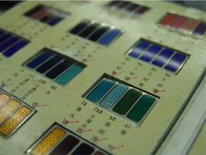

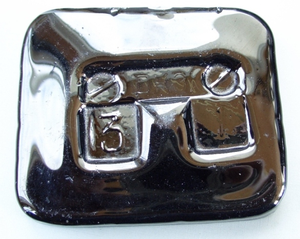

В мире не существует стандартов на горячие перегородчатые эмали. Известны несколько производителей масс для производства «горячих эмалей» и каждая компания руководствуется своей цветовой шкалой.

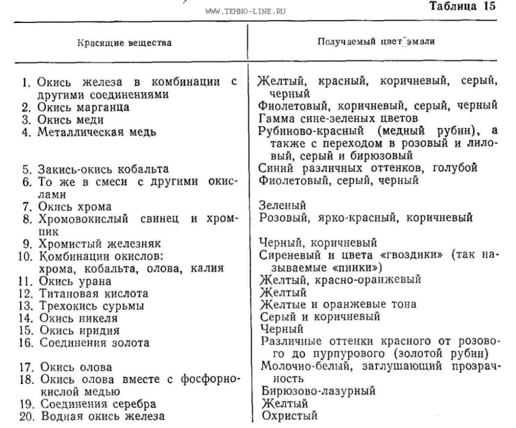

Сам цвет, его оттенок, насыщенность цвета горячей эмали могут зависеть от множества факторов (толщина эмали, степень при шлифовки, температура обжига, наличие примесей в металле значка, др.), поэтому, в следующий раз, повторить заказ 1 в 1 практически невозможно.

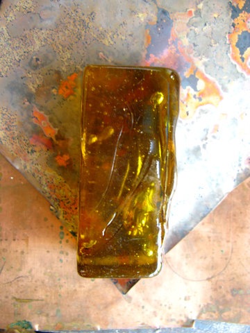

- Образцы горячих эмалей- одного из производителей..jpg (24.47 КБ) 40994 просмотра
- шлифовка наждаком.jpg (24.9 КБ) 40994 просмотра

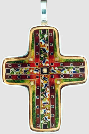

Секреты грузинской эмали (статья в АиФ)
Сегодня в Тбилиси, как и двенадцать столетий назад, всеми цветами радуги переливаются и радуют глаз изделия, выполненные в перегородчатой эмали. Технология та же и даже клей, которым перегородка крепится к пластине, варят по старинному рецепту — из кожуры айвы... Факт, что процесс создания перегородчатой эмали требует усидчивости, высокого мастерства и, несомненно, таланта, таланта художника, создателя...
Секретами грузинской эмали с газетой "Аргументы и Факты" делится основатель и педагог первой в Грузии галереи перегородчатой эмали «Орнамент», а также мастерской и школы «Поколение» Тея Гургенидзе.
Прекрасно, что возрождается древнее искусство, но, к сожалению, когда смотришь на современные образцы, невольно задаешься вопросом: то ли фантазии автору не хватило, то ли эскиз почему-то пришелся ему по душе… Как объяснить, что тбилисские прилавки ломятся от штампованных работ? В таких дубликатных сериях по 20–30 изделий. Ответ напрашивается сам собой: все это великолепие никак не является ручной работой, за которую её выдают. Развеять или подтвердить сомнения, мы попросили основателя и педагога первой в Грузии галереи перегородчатой эмали «Орнамент», а также мастерской и школы «Поколение» Тею Гургенидзе.
— Пару раз обжечь в печи две пластины и затем называть себя мастером спешат все, кто имеет к эмали поверхностное отношение и поддался модным тенденциям, — рассказывает Тея Гургенидзе. — Спрос рождает предложение, а потому и новые мастерские, не говорю уже об изделиях, растут как грибы после дождя. Но во всей этой массе вряд ли найдется несколько достойных работ, технологию которых бы строго соблюдали.
На самом деле секрет не в самой эмали, а в перегородке на пластинах. Если она очень тонкая, то изготовить с её помощью болванку из куска резины и выдавить нужный контур невозможно, перегородка переломится. Ну, а если она достаточной толщины, то на свет появится энное количество дубликатов — успевай только цвета засыпать, и в печку… Есть цвета, которым нужны разные температуры, но это уже из другой области, — говорит Тея Гургенидзе...
Из области химии и технологии
Так называемая эмаль представляет собой смесь из стеклянного порошка, соды и пигмента цвета. Старинная грузинская перегородчатая эмаль славилась глубиной, прозрачностью и насыщенностью палитры. А сегодня «краска» закупается за рубежом. Например, ассортимент фирмы «Schauer», которая занимается её изготовлением с XVIII века, насчитывает до 200 оттенков. И каждому нужна своя температура плавления, а некоторые подвергаются обжигу несколько раз. Пластины, на которых, собственно, и помещается эмаль, в идеале должны быть из золота высшей пробы, или на худой конец из сплава серебра и золота — электриум. А медь, которую нередко используют в перегородчатой эмали, со временем ржавеет, после чего изделие теряет свою художественную и материальную ценность.
Медь вообще самый капризный материал. её сначала нагревают до 900 градусов и после того, как она «сожмется», приступают к работе. Поверхность пластин обрабатывают идеально — без пылинки и зазоринки. Но если «основа» вогнута или вообще представляет собой поверхность скульптурной формы, то работы мастеру, конечно же, прибавляется. Тоненькую перегородку сгибают под нужным углом так, чтобы она вплотную прилегала к пластине. В противном случае эмаль переместится в другой «отдел» и изделие превратится в производственный брак.
По словам Теи Гургенидзе, для мастера, владеющего технологией изготовления перегородчатой эмали, на первый план выходит создание оригинального эскиза и затем уже — высокого художественного произведения.

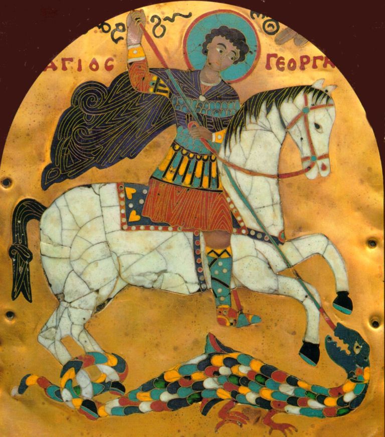

Всемирно известную икону Хахульской Божьей Матери ученые называют своеобразным музеем перегородчатой эмали, настолько уникален этот исторический памятник. Икона хранилась в Гелатском монастыре, из которого её выкрали в 1859 году. Шедевр был обнаружен в коллекции Боткина и возвращен на родину только в 1923 году. Икона выполнена в синтезе нескольких техник — чеканки по золоту, ювелирного дела и перегородчатой эмали. Она состоит из 115 пластин эмали небольшого размера, но исключение составляет изображение Божьей Матери, которое очень повреждено — сохранились только лицо и руки. Поэтапно, с VIII по XII век, древние ювелиры украшали икону драгоценными камнями. Сегодня грузинский шедевр — самая большая в мире перегородчатая эмаль (116×95 см), созданная в золотой век грузинской истории.
Искусство перегородчатой эмали достигло своего расцвета в средние века в Византии. А так как в тот период грузинская культура испытывала на себе её влияние, то и грузинская эмаль органично переняла лучшие традиции византийской школы. Хотя стоит заметить, что грузинские образцы всегда отличались собственным почерком.
Уникальная коллекция
В Музее искусств Грузии хранится богатая коллекция икон, медальонов, крестов и т.д. — прекрасных образцов перегородчатой эмали. По количеству, художественным достоинствам и научной ценности грузинские эмали занимают одно из первых мест в мире. Во всем мире осталась лишь малая часть из древних памятников перегородчатой эмали, и грузинский материал имеет сегодня большое значение для исследователей.
В эпоху ранней христианской культуры иконоборство поглотило и уничтожило бесценные экспонаты иконописи и предметов церковного быта. К счастью, Грузию это движение как бы обошло стороной. Здесь в этот период, в ходе интенсивного развития иконописи, а также одного из её видов — перегородчатой эмали, свет увидели непревзойденные на сегодня шедевры. Они собраны не только в Музее искусств, но хранятся и в Кутаиси, и в Сванети, однако основной фонд принадлежит тбилисской колекции. Экспонаты датируются VIII- IX, а также XV-XVII веками.
Но это лишь малая часть того, что было создано древними мастерами. Большее число экспонатов, изначально рассеянное по многочисленным церквам и монастырям, пропало, в прошлом веке церкви грабили периодически. Что-то уже потеряно навсегда, и лишь некоторые образцы старинной эмали всплыли в мировых музеях — в Эрмитаже, в Берлинском музее, в Метрополитене и в частных коллекциях. В сфере перегородчатой эмали грузинская коллекция по своему богатству, разнообразию и высокому художественному уровню занимает почетное место на мировой арене. По мнению экспертов, она составляет конкуренцию даже коллекции венецианского Пала д.Оро...

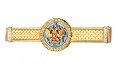

- Готовое изделие.
- 18.jpg (18.43 КБ) 40987 просмотров
- Готовое изделие.
- 19.jpg (13.93 КБ) 40986 просмотров
- Готовое изделие.
- 222.jpg (21.67 КБ) 40986 просмотров

Вот замечательный пример грузинской работы XII века - Святой Георгий.
Вообще эти предметы я с огромным интересом разглядывал в Музей изобразительных искусств им. Шалвы Амиранашвили в Тбилиси! Надо видеть живьём. Великолепные цвета, тончайшее мастерство.
Одни из лучших эмалей в мире.
То, что сегодня продаётся, как предметы, точно воссозданные по восстановленным технологиям - не всегда так. По крайней мере выглядит совсем не так выразительно. Хотя есть и хорошие примеры.
И, безусловно, замечательно, что удалось воскресить такую технику!

Перегородчатая эмаль - одна из самых сложных эмальерных техник по способу изготовления. Для её изготовления берется тонкая металлическая пластина, на которой процарапывают, гравируют или прорезают насквозь контур будущего изображения. Затем по этому контуру напаивают тонкие металлические полоски, поставленные на ребро, получая изображение из разнообразных по форме и размеру ячеек. Каждую ячейку заполняют эмалью разного цвета до верхнего края перегородок и производят обжиг эмали. После этого эмаль шлифуют и полируют таким образом, чтобы эмаль и верх перегородок находились в одной плоскости. Полное, без углублений, заполнение эмалью ячеек является отличительным признаком перегородчатых эмалей. В итоге получают разноцветное изображение из эмали, сияющее наподобие драгоценных камней, с четким контурным рисунком из металлических линий. В технике перегородчатых эмалей металлическую пластину- основу и перегородки выполняют, как правило, из золота, серебра или меди.
Русские цветные перегородчатые эмали имеют богатую историю. Первое упоминание о перегородчатых и выемчатых эмалях встречается в Московской Ипатьевской Летописи 1175 года. Правда, в те времена все виды художественных эмалей имели другое название-«финифть». И только в 19 веке на смену термину «финифть» пришел другой термин- «эмаль». С тех пор сами драгоценные предметы роскоши, ювелирные изделия, украшенные художественными эмалями, стали именоваться «Эмалями».

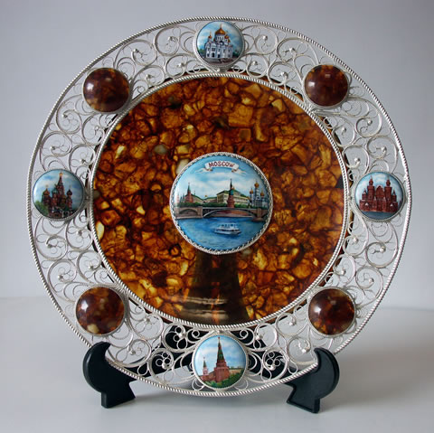

Пасхальное яйцо
“Океан”
Описание
Серебро 925', позолота, эмаль по гильошировке, циркон, жемчуг, оникс
Высота 18см - Гиольширование...jpg (13.21 КБ) 40700 просмотров

Эмалевые художественные покрытия основаны на использовании особой стекловидной массы, которая наносится на поверхность изделия и обжигается в специальных муфельных печах. После обжига эмаль прочно приправляется к металлической основе и образует твердую декоративную блестящую поверхность.
Эмаль представляет собой кремниевый сплав, содержащий окислы калия, натрия и другие компоненты.
Окрашивается этот сплав в тот или иной цвет в зависимости от включения в него окисей различных металлов.
Например, различные оттенки красного цвета образуют определенные соединения золота, окиси железа и хрома.
В желтый цвет эмаль окрашивается благодаря введению в нее трехокиси сурьмы, соединений серебра;

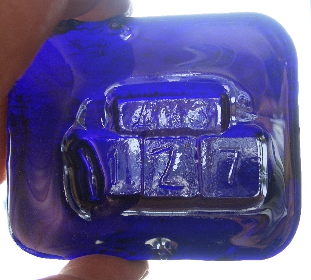

в синий и голубой — окиси кобальта;
в черный — окиси иридия и марганца.
Помимо цветовой градации, палитра эмалей делится на прозрачные и так называемые опаковые — непрозрачные эмали.
Опаковые сплавы получают посредством добавления в них окиси олова или трехокиси мышьяка. В старину для этих целей использовали такие «глушители», как костяная зола или каолин.

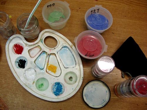

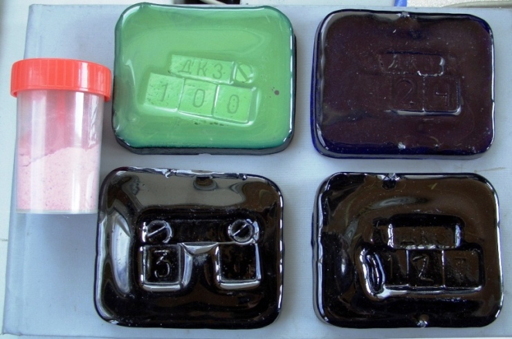

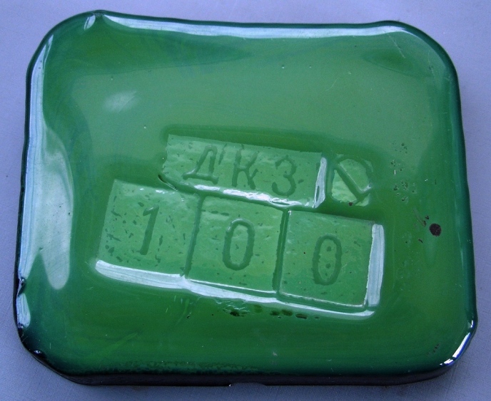

ПОДГОТОВКА ИСХОДНЫХ МАТЕРИАЛОВ
Растирка. Художественные эмали изготавливаются заводом в виде небольших плиток как правила каждая плитка имеет сой номер и код. Необходимое для работы количество эмали откалывают и размельчают ударами молотка, предварительно завернув куски в плотную ткань. Более удобно вести эту работу в ударной металлической ступке. Размельченную эмаль — смачивают и окончательно растирают в порошок в фарфоровой ступке. Прозрачная эмаль должна иметь помол мелкого сахарного песка, непрозрачная — мельче.
Размельчение кусков эмали и сухую растирку можно объединить, использовав стальную ступку. В ней легко размельчить крупные куски эмали, а затем растереть их. Чтобы куски эмали не разлетались, ступку можно покрыть полиэтиленовой пленкой
Сухой порошок нужно очистить с помощью магнита от стальных частиц, просеять через сито и рассортировать по размеру зерен.
Отмучивание.
Растертый порошок ссыпают в чашку или пузырек с широким горлом и заливают чистой водой. Периодически перемешивая стеклянной палочкой, дают ему немного отстояться, а затем сливают мутную воду. Эту операцию повторяют до тех пор, пока вода над отстоявшимся порошком не станет прозрачной.
Особенно тщательно нужно отмучивать прозрачные эмали, так как пылевидные частицы, оставшиеся в порошке, после обжига дадут точки, отличающиеся по цвету. У непрозрачных эмалей небольшое замутнение не так заметно.
По окончании отмучивания пузырьки с увлажненным порошком плотно закрываются пробками и маркируются этикетками с наименованием эмали. В таком виде она может храниться длительное время.
Для работ обычно используют три помола эмали: грубый — для специальных целей, например, ею можно наносить рисунок в виде отдельных точек, средний — для большинства изделий и тонкий — применяемый для росписи по эмали.

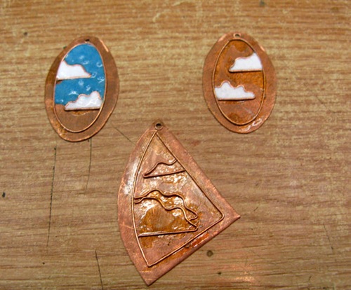

Нанесение эмали.
В работе с эмалью чистота — залог хороших результатов. Малейшие частицы пыли или другие посторонние включения, попавшие в эмалевый порошок, становятся причиной изменения цвета и образования точек и пятен. Небрежность в работе становится очевидной только после обжига, то есть когда изделие практически готово и недостатки уже трудно исправить. Поэтому с самого начала все операции нужно вести с большой тщательностью.
Существует два основных метода нанесения эмали: насеивание сухого порошка через сито по трафарету и нанесение увлажненного порошка (кашицы) кистью или шпателем. Слой порошка должен быть достаточно толстым, так как тонкий слой при обжиге может дать поры и непокрытые участки металла.
Перед нанесением эмали на объемные предметы их покрывают клеем, тонким слоем напыленным с помощью пульверизатора. Чтобы получить нужную толщину покрытия, порошок наносят в два-три приема с сушкой каждого предыдущего слоя. Клей можно взять марки БФ-6, разбавив его этиловым спиртом в пропорции 1:10.
Традиционный метод нанесения влажной эмали кистью или шпателем используется и поныне. Кисти должны быть из волоса средней жесткости с тонким концом, например, колонковые, круглые № 2 или № 3. Старые мастера пользовались трубочками из гусиного пера, срезанного наискось.
Мокрый, но без излишков воды порошок тонкого помола берут кончиком кисти, как лопаткой, и заполняют ячейки основы. Для очистки кисти при переходе с одной эмали на другую достаточно промыть её в воде. Наряду с кистью действуют и шпателем. Что лучше, сказать трудно — все зависит от характера изделия и привычки мастера.
При перерыве в работе эмаль в ячейках может высохнуть. Чтобы продолжить дело, эмаль, граничащую с незаполненным участком, необходимо увлажнить, иначе порошок с кисточки не будет ложиться в ячейки.
Сушка.
Нанесенную на основу влажную эмаль перед обжигом необходимо хорошо просушить. После сушки с изделием нужно обращаться с особой аккуратностью, чтобы сухой порошок не осыпался.

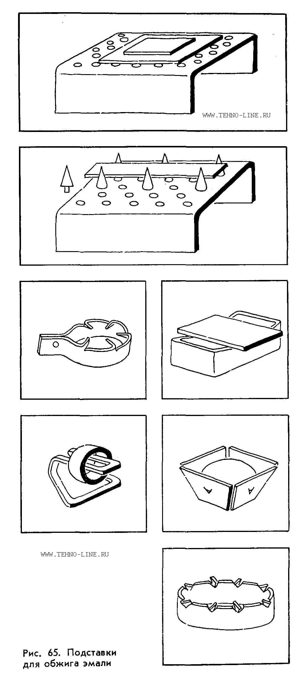

Обжиг.
Наиболее подходящими источниками тепла для обжига эмали служат лабораторные муфельные электропечи. В самой большой из них можно обжигать изделия величиной до 350 мм. Температура в пределах до 900°С регулируется реостатом.
Однако на первых порах можно обойтись электроплиткой с открытой спиралью. Для достижения в зоне обжига нужной температуры над спиралью устанавливается теплозащитный кожух, выполняющий роль термокамеры. При хорошей теплоизоляции кожуха за 20 минут температура в нем поднимается до 800—850°С. Этого обычно бывает достаточно, и во избежание перегрева плитку периодически выключают на 3—5 минут или же питают пониженным напряжением от автотрансформатора. Для удобства и безопасности работы спираль можно покрыть замазкой, приготовленной из 1 части глины, 2 частей песка, 3—4 частей воды. По окончании работы замазку нужно хорошо просушить и только после этого включать плитку. Мощность и размеры самодельной электропечи можно увеличить, изменив конструкцию кожуха и использовав две электроплитки.
Подготовленное к обжигу изделие помещают на подставку и вносят в печь. Подставку, минимальную по массе, делают такую, чтобы изделие располагалось в наиболее благоприятных для обжига температурных зонах. За обжигом наблюдают через смотровое отверстие в дверце печи и в зависимости от цвета металла или по виду эмали судят о ходе процесса. При первом обжиге изделие можно вынимать из печи, когда металл приобретет темно-красный цвет, а эмаль осядет в выемках, станет бугристой, с блестящей поверхностью. После охлаждения в осевшие места добавляют эмалевый порошок и готовят к новому обжигу. Все предварительные обжиги ведут при одной температуре, и только когда слой эмали достигнет достаточной толщины, температуру повышают до уровня, соответствующего светло-красному цвету металла.
Отделка.
На изделиях из меди и томпака на свободных от эмали участках после обжига образуется слой окалины. Проще всего окалину удалить химическим травлением в растворе серной кислоты с водой в соотношении 1:9. Раствор должен быть холодным. Это нужно для сохранности эмали, хотя реакция будет идти медленнее.
Если эмаль меняет цвет в кислоте, то можно воспользоваться механическим способом удаления окалины с помощью металлических и капроновых щеток, шабера или абразивных материалов. Для зачистки металла заподлицо с эмалью обычно применяют абразивные бруски с мелким зерном, обильно смоченные водой. Последующую полировку эмали и металла ведут на войлочных кругах с применением обычных полировочных материалов (паста ГОИ и т. д.).
Блеск на зачищенных эмалях можно также получить с помощью так называемого блестящего обжига. Температура в печи должна быть в пределах 900 °С, время обжига минимальное.
Изделия с горячими эмалями не лакируют, а для предотвращения окисления металла покрывают гальваническим золотом или серебром.

- Металлическая ступка с пестиком.jpg (7.1 КБ) 40679 просмотров
- Ударная ступка.
Универсальная ступка для размельчения кусков эмали и последующей растирки. - Ударная ступка....jpg (14.71 КБ) 40679 просмотров
- Подставки для обжига эмали из тонкого стального листа.
- Виды подставок..jpg (10.79 КБ) 40679 просмотров

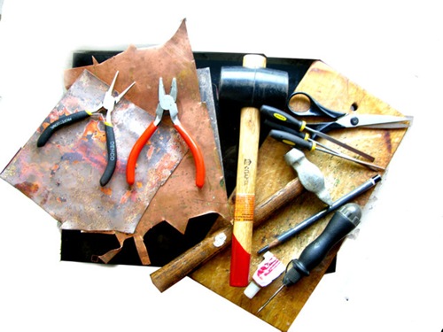

- Из меди при помощи инструментов: ножниц и напильника, с помощью которого подпиливаются мелкие неровности — вырезаем нужную форму. Отдельно режутся тоненькие полоски (перегородки), выравниваются киянкой (резиновый молоток). Из них гнём контур рисунка, при этом следите, чтобы при наложение на основную пластину, полоски от неё не отставали.
- Эмаль обжигается в печи. Печь специальная — муфельная, максимальный нагрев в ней до 1200 градусов по Цельсию.
В муфельную печь эмаль ставится на подставке из очень тугоплавкого металла, большими щипцами и обязательно в рукавицах, т.к. температура в печи от 850 градусов и выше. Температура разогрева зависит от эмали: некоторые плавятся при более высокой температуре, некоторые при более низкой.
- Затем эмали вынимаются из печи и остаются остывать, резко остужать водой их нельзя, т.к. эмаль потрескается. Также не рекомендуется сразу снимать эмали с подставки, потому что медь при нагревании становится очень мягкой и пластичной, вследствие чего изделие можно очень легко деформировать. На следующем изображении заготовки только вынуты, свой естественный цвет эмаль обретёт при почти полном остывании:

Для получения цветных эмалей пользуются красителями, которые добавляют к основе в различных пропорциях (табл. 15).
Применяют также и другие красители.

Весь процесс эмалирования можно разделить на четыре этапа: подготовка изделия под эмаль; наложение эмали; обжиг эмали; отделка изделия (ПОЛИРОВКА).

Наложение эмали. В продажу эмаль поступает обычно в виде плиток. Для эмалирования её необходимо превратить в порошкообразное состояние. Порошок должен быть достаточно мелким, так как крупные частицы трудно распределять ровным слоем по поверхности металла, однако очень тонкое раздробление эмали тоже нежелательно, так как после обжига на таких эмалях образуются мутные пятна (особенно это относится к прозрачным эмалям). Очень важно, чтобы величина зерен в размолотой эмали была приблизительно одинакова, так как при неоднородности зерен мелкие из них плавятся гораздо скорее и успевают выгореть, пока начнут плавиться наиболее крупные из зерен; в результате цвет эмали становится тусклым, а иногда и грязным (особенно при прозрачных эмалях).
Для удаления чрезмерно мелких (пылевидных) частиц, образующихся при размалывании эмали, её промывают водой. Размолотая эмаль несколько раз взмучивается в воде — крупные частицы быстро оседают на дно, а мелкие—пылевидные — в виде мути сливаются.
Глухую (непрозрачную) эмаль растирают до тонкого порошка, а прозрачную до мелких зерен, так как благодаря этому усиливается сила свечения. В каждом случае эмаль должна быть так отмыта, чтобы вода на ней оставалась чистой; при глухой эмали она может быть немного мутной. Затем наполняют эмалевой массой маленькие фарфоровые чашечки, на которых пишут номера, чтобы избежать перепутывания. Если эмаль не используют в тот же день, остаток хранят в дистиллированной воде. Чашечки помещают под стеклянный колпак, чтобы не запылилась эмаль.
Размалывание эмали в условиях крупного производства осуществляют на шаровых мельницах, а в лабораториях — путём толчения в ступках, которые делают из прочных материалов — яшмы, агата.
Песты для ступок также делают из камня (яшмы или агата), но можно применить и стеклянные, но они быстро царапаются, хотя частицы стекла, попадающие в эмаль, не вредят. Можно пользоваться также фарфоровой ступкой. Существует два способа наложения эмали на изделие: ручной и машинный.
Ручной способ наложения эмали заключается в следующем: размолотую эмаль размешивают с водой и в виде кашицы накладывают на изделие при помощи кистей или специального инструмента — узкого металлического шпателя. Для разравнивания слоя эмали изделие слегка встряхивают. Ручной способ обычно применяют при наложении эмали на небольшие поверхности сложных конфигураций и профилей, например, в ювелирном деле. Работу выполняют в следующем порядке.
Влажной кистью берут немного эмали из фарфоровой чашечки, наносят на металл и там её распределяют. Степень влажности зависит от рода работы. Если эмаль слишком сырая, то добавляют немного эмалевого порошка; если она сухая, то добавляют немного воды — иначе её не нанесешь на изделие.

Обжиг эмали. Обжиг эмали требует температуры нагрева 600— 800°. Для этого лучше всего применять электрические печи с открытыми спиралями. Такие печи очень производительны и экономичны. Мелкие ювелирные изделия помещают в обычные электрические муфели лабораторного типа с закрытой обмоткой. Для обжига эмали можно пользоваться и газовым пламенем, и другими источниками тепла. Однако во всех случаях пламя не должно соприкасаться с эмалевой поверхностью, так как копоть, попадая в эмаль, может испортить изделие. Поэтому обычно при нагреве открытое пламя направляют на оборотную левую сторону изделия. Каждый предмет, который обжигают в печи, необходимо класть на специальную подставку, от качества которой во многом зависит успех обжига.
Подставка должна отвечать следующим требованиям:
а) не изменять формы при нагреве;
б) не вступать в соединение с расплавленным эмалевым покровом;
в) не прилипать к эмали;
г) не образовывать на своей поверхности окалины.
Асбестовые формы горят в эмали. Их можно применять только в случае, когда на поверхности нет эмали, а она находится внутри. На формах из простой стали в жаре образуются частички окиси железа (окалина), которые легко вплавляются в эмаль и оставляют черные пятна.
Самые лучшие подставки делают из никеля или никелевых сплавов, а также из жароустойчивой (хромо-никелевой) стали, так как они в жаре остаются неизменными. Формы подставки обусловливаются формой объекта.
На рис. показаны варианты подставок.

Полировка-(ШЛИФОВАНИЕ).
В основном процесс шлифования происходит вручную шлифовальными кругами, что и делает изделия отличными друг от друга. Если нужно сохранить блестящую поверхность или в случае, когда эмаль не выдерживает еще одного обжига, делают холодную полировку под потоком воды на кружке из липового дерева на полировочной машине.
Отделка заканчивается отбеливанием металлических частей изделия (свободных от эмалевого слоя), которые в результате обжига покрываются окисями. Отбеливание производят в слабом растворе серной кислоты (не выше 15%), так как некоторые эмали нестойкие к кислотам, могут потускнеть и потерять яркость и блеск. В прошлом для отбеливания эмалей с большим содержанием свинца применяли органические вещества, не действующие на эмаль (квас, клюкву и др.).

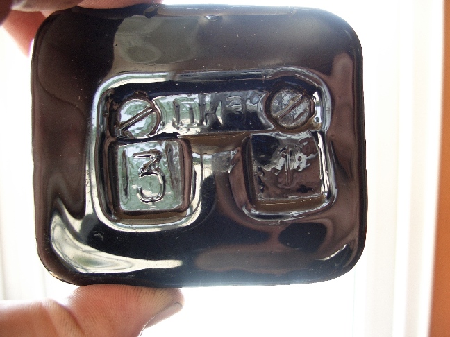

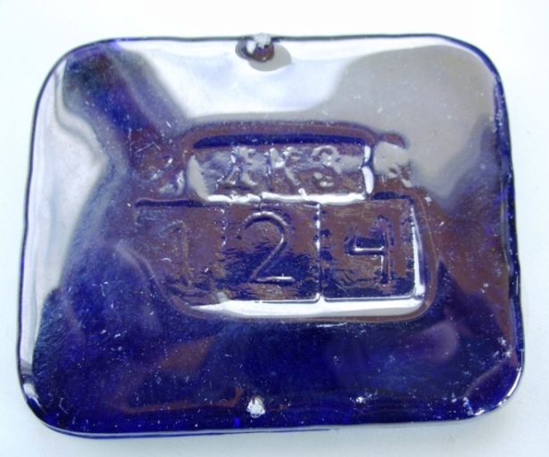

Как и было написано в этой теме-

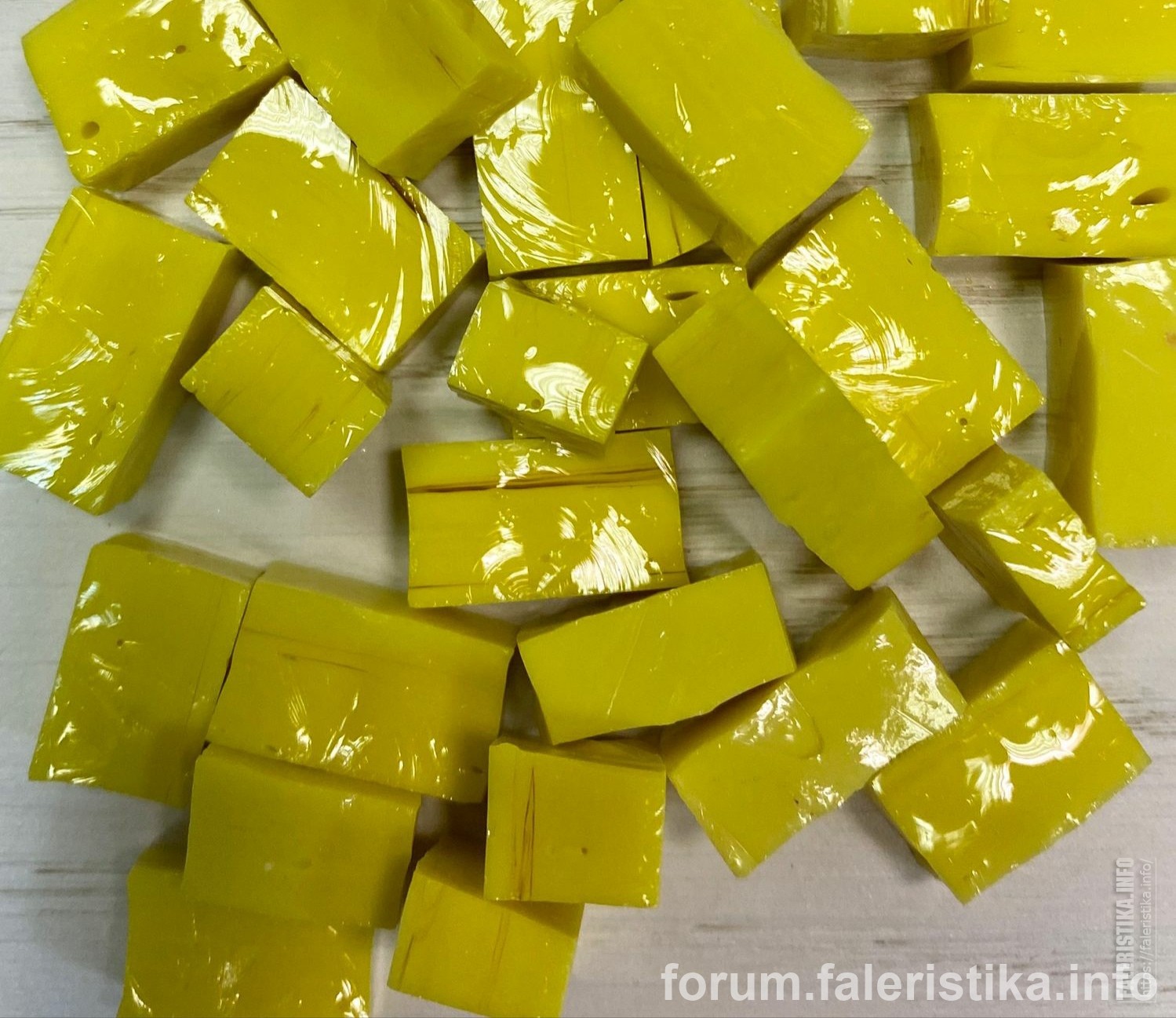

Художественные эмали изготавливаются заводом в виде небольших плиток как правила каждая плитка имеет свой номер и код. Необходимое для работы количество эмали откалывают и размельчают ударами молотка, предварительно завернув куски в плотную ткань. Более удобно вести эту работу в ударной металлической ступке. Размельченную эмаль — смачивают и окончательно растирают в порошок в фарфоровой ступке. Прозрачная эмаль должна иметь помол мелкого сахарного песка, непрозрачная — мельче.

На сканах представлены не которые виды ЭМАЛИ -ДУЛЕВСКОГО КРАСОЧНОГО ЗАВОДА (ДКЗ)- в виде небольших плиток .
С уваж..ЛЕОНИД.
С уваж..ЛЕОНИД.
- Дулевский красочный завод. 60 лет.....jpg (22.78 КБ) 40035 просмотров
- ОБРАЗЦЫ Горячих эмалей-одного из производителей под НОМЕРАМИ.
- ОБРАЗЦЫ-ГОРЯЧИХ ЭМАЛЕЙ -одного из производителей..jpg (24.47 КБ) 40079 просмотров

ПОДГОТОВКА (горячей) ЭМАЛИ в картинках
и с комментариями--для большей наглядности и понимания всего процесса.
Заготовка эмали
Самая недорогая (горячая) эмаль у нас в стране - это производства Дулевского красочного завода. Она продается в магазинах фирмы "Сапфир"г.МОСКВА или в других...(надо искать...)- в виде плиток с номером или россыпью осколков.
Сегодня мы посмотрим как эмаль из плиток превращается в шликер(готовую массу для работы) и для закладывания в перегородки изделий и значков.
Просьба к мастерам - если есть поправки или секреты облегчения работы, делитесь, пожалуйста, с молодежью. Я вот в теории знаю, что если плиточную эмаль перед размалыванием прокалить несколько раз и охладить, то дальнейший процесс идет легче.
Некоторые Материалы и изображения получены из открытых источников и опубликованы в информационных целях.
В случае неосознанного нарушения авторских прав, информация будет убрана, после соответствующей просьбы в письменном виде от авторов или издателей.
С уваж..ЛЕОНИД,

На фото плитки очень похожи на смальту, ту чем делают мозаичные пано. В принципе если это так, то поиск этих плиток в разы облегчается. Да и цветовая гамма у смальты практически неограниченная. Кто в курсе, просветите.Куинка писал(а) Пн, 28 май 2012 15:36:52: ↑ ПОДГОТОВКА (горячей) ЭМАЛИ в картинкахи с комментариями--для большей наглядности и понимания всего процесса.
Заготовка эмали
С уваж..ЛЕОНИД,![]()
- Куинка
- Отличник гауптвахты
- Сообщения: 13643
- Зарегистрирован: Сб, 28 ноя 2009 17:45:08
Re: Знаки с ГОРЯЧИМИ эмалями
На фото именно плитки производства Дулевского красочного завода под номерами-на смальтах нет и не может быль номеров и других логотипов..До сих пор у меня где то валяються эти плитки /бруски/ --без надобности..если будет время найду и могу сделать отдельное фото.Мичиган писал(а) Пт, 29 окт 2021 14:06:06: ↑На фото плитки очень похожи на смальту, ту чем делают мозаичные пано. В принципе если это так, то поиск этих плиток в разы облегчается. Да и цветовая гамма у смальты практически неограниченная. Кто в курсе, просветите.Куинка писал(а) Пн, 28 май 2012 15:36:52: ↑ ПОДГОТОВКА (горячей) ЭМАЛИ в картинкахи с комментариями--для большей наглядности и понимания всего процесса.
Заготовка эмали
- Консультант
- Вечная память...
- Сообщения: 17971
- Зарегистрирован: Вт, 12 дек 2006 11:15:22
Леонид абсолютно прав, это бруски (плитки) горячей эмали Дулевского завода. К смальте ни какого отношения не имеет.
- Мичиган
- Мичман
- Сообщения: 1761
- Зарегистрирован: Пн, 27 окт 2014 16:04:01
Да я и не утверждал, что на фото смальта! То что представлены бруски с номерами это и так видно. Я написал что бруски на фото очень похожи на смальту, особенно на сколе. У меня сложилось впечатление, что по составу они сделаны из одного и того же материала.
Поэтому и просил, кто в теме разъяснить.
Или дулевские бруски только тем и отличаются от смальты, что на на них клеймо с номером стоит?
- Мичиган
- Мичман
- Сообщения: 1761
- Консультант
- Вечная память...
- Сообщения: 17971
Я, конечно, не химик, но думаю, что состав смальты (кусочков разноцветного стекла) для мозайки несколько другой, чем у горячей эмали. Хотя и смальта, и гэ содержат окислы металлов, но предназначение составов разное.Мичиган писал(а) Пт, 29 окт 2021 15:54:27: ↑ Да я и не утверждал, что на фото смальта! То что представлены бруски с номерами это и так видно. Я написал что бруски на фото очень похожи на смальту, особенно на сколе. У меня сложилось впечатление, что по составу они сделаны из одного и того же материала.
Для горячей эмали главное (из Интернета):
Эмаль представляет собой легкоплавкое стекло сложного состава, предназначенное для наплавления на металл. Сложный состав эмали необходим для прочного сплавления с металлом. По химическому составу эмали представляют собой соли кремниевой кислоты, а компонентами сплава являются окислы свинца, кремния, калия, бария, натрия, трехокиси мышьяка, сурьмы и окислы красящих металлов. Цвет эмалей - самый разнообразный и достигается за счет введения в сплав соответствующих красителей.
Для мозаичной смальты это не надо, как я понимаю, просто разноцветное стекло клеится на панно, потом затирается, и получается общая картина. Я не специалист в смальте, но на сколько представляю процесс, разве требуется обжиг изделия из смальты? Это-же, по сути, мозайка. А горячая эмаль наносится на металл, главное её свойство при обжиге закрепление на этом металле.
Теперь по поводу брусков. Это просто удобная форма горячей эмали как сырья для отгрузки, транспортировки и нанесения на неё технической маркировки, не более. Их все равно потом при использовании раскалывают и растирают в порошок, для нанесения на поле металла.
Гэ может отпускаться и не в брусках, а уже в виде толченого порошка.
Третий вопрос, можно ли горячую эмаль в брусках использовать в виде мозаичной смальты, наверное можно. Это же стекло, поколол и собрал мозайку. Но, думаю, в голову это вряд-ли кому-то придёт, некоторые марки гэ золотосодержащие и дорогие. Просто сами эти бруски сантиметров 10-15 в длину, 5-7 по ширине и 2-3 по толщине, на вскидку, конечно.
