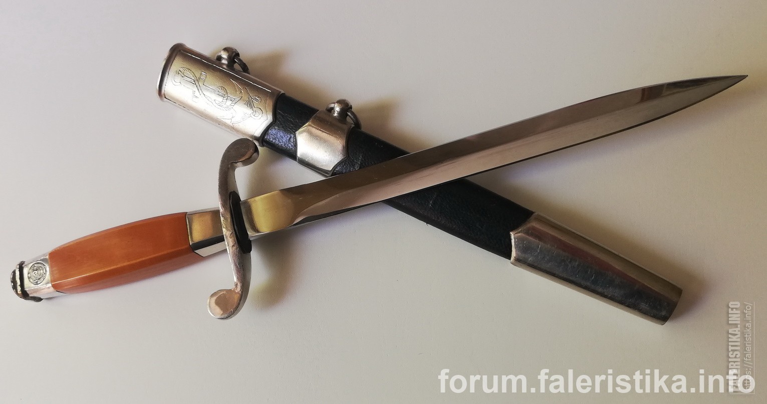

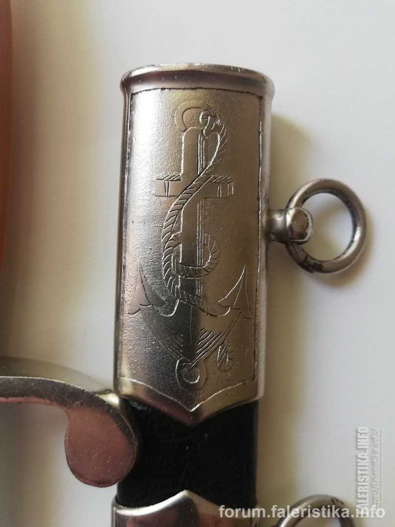

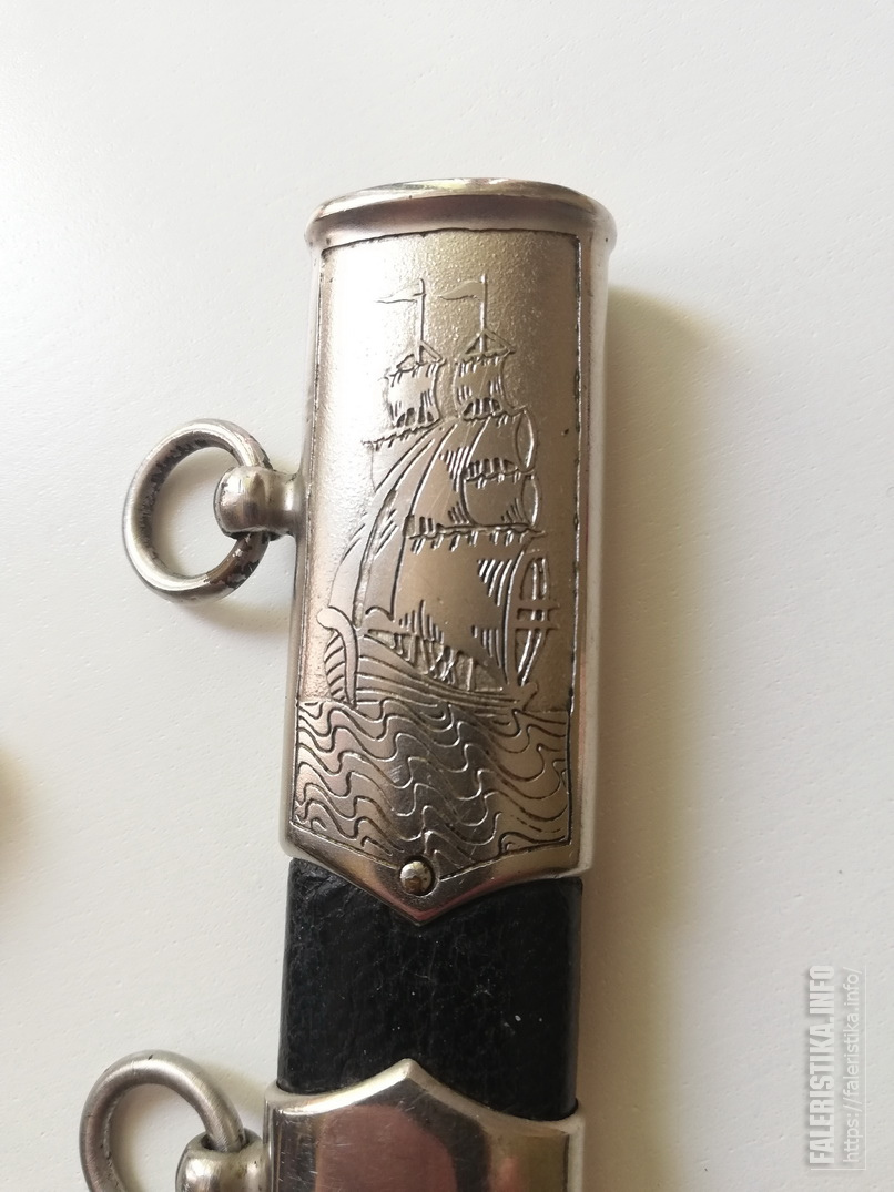

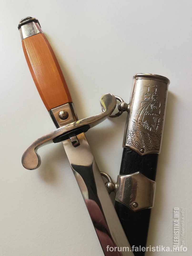

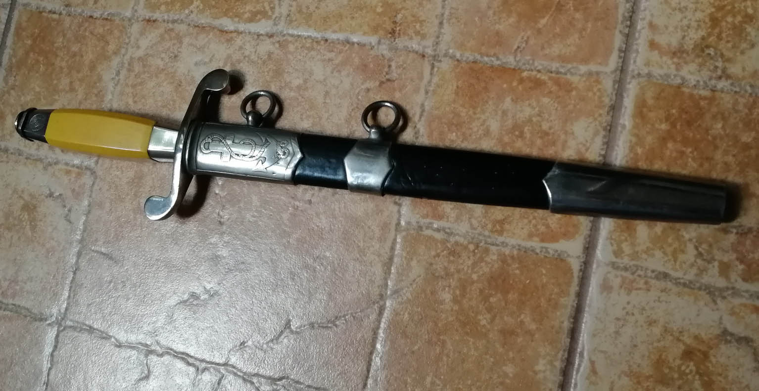

Уважаемые коллеги, какие будут мнения по такому кортику ?

По данным фото - оригинал.
Сколько флагов на гербе?
Фото хвостовика покажете?

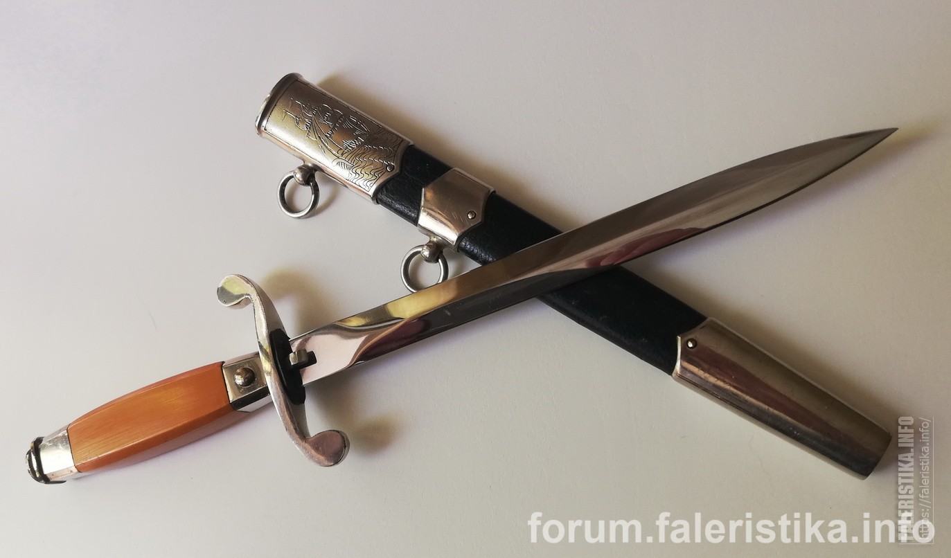

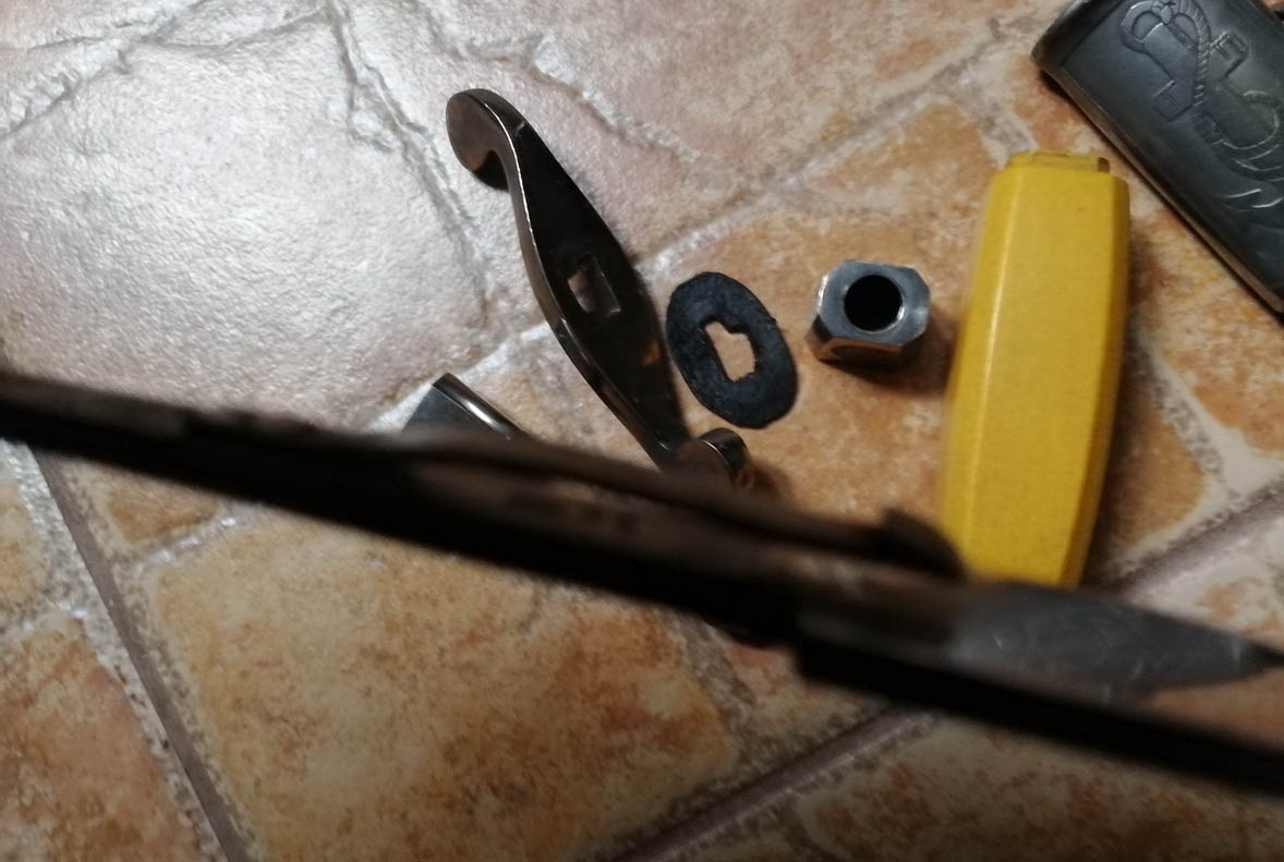

Флагов 16, фоты хвостовика прилагаю.
Под пружиной цифры 1948, но чётко сфотографировать их не получается, не наводится на резкость, пространство маленькое или света не хватает.

Редкий предмет в очень приличном состоянии, поздравляю!

Никакого секрета здесь нет, кортики периода 1948-50 года обычные возьмите, без клейм и белый: травлёнка на устье, 16 флагов, плоская звезда.

На обычном морском были бы пробирные клейма видны, тут их нет. Также отсутствуют клейма на пяте клинка, значит, уже не просто покрыли никелем обычный кортик.Balaklavec писал(а) Пн, 16 сен 2019 22:54:15: ↑ Обычный морской кортик покрыли никелем и пытаются выдать за речной рарик![]()
Не помню точно, то ли на WW2, то ли на UUU, обсуждали покрытие никелем и хромом, один из форумчан поделился опытом, как он пытался убрать надписи электрокарандашом на рикассо, говорит, получалось на тройку с минусом, не ложится никель без дефектов, как на заводе.

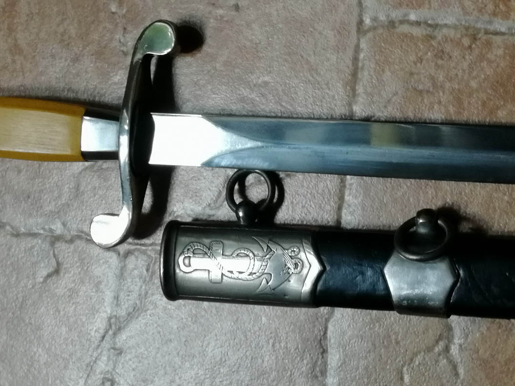

Этот тоже?DBRBYU писал(а) Пн, 23 сен 2019 13:00:56: ↑Balaklavec писал(а) Пн, 16 сен 2019 22:54:15: ↑ Обычный морской кортик покрыли никелем и пытаются выдать за речной рарик![]()
