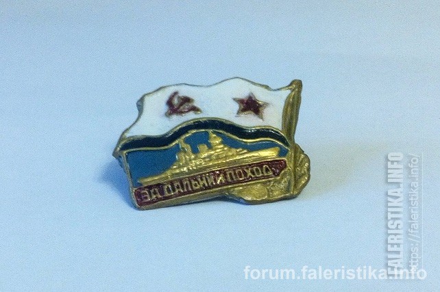

:hi: Приветствую Вас, уважаемые форумчане!

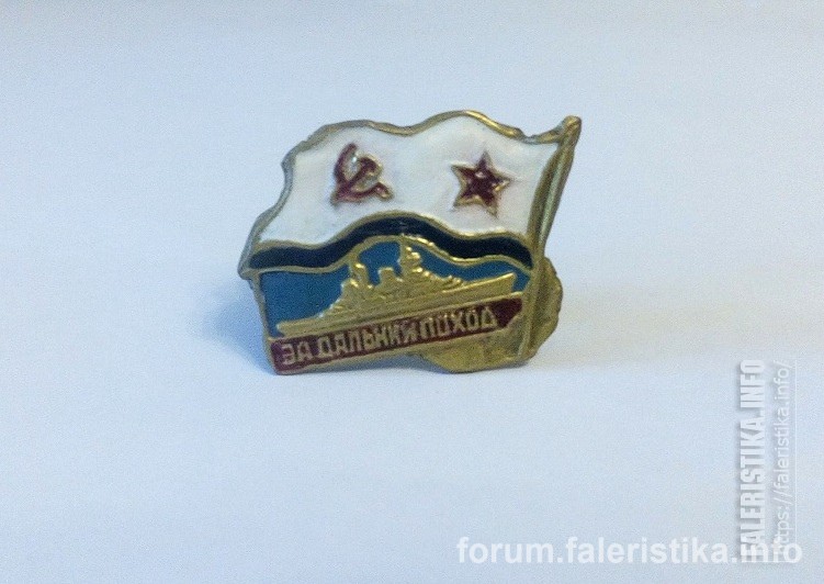

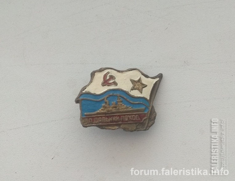

Вот, решил себя попробывать в реставрации.
Взял в подарю, почта 150, знак дембельский "За дальний поход" с кораблем, решил поэксперементировать.
Вот какой он был. :)

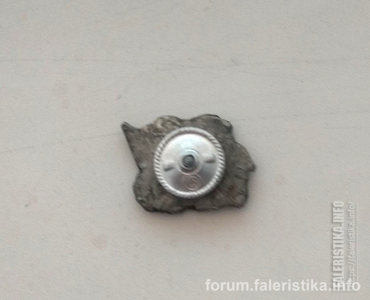

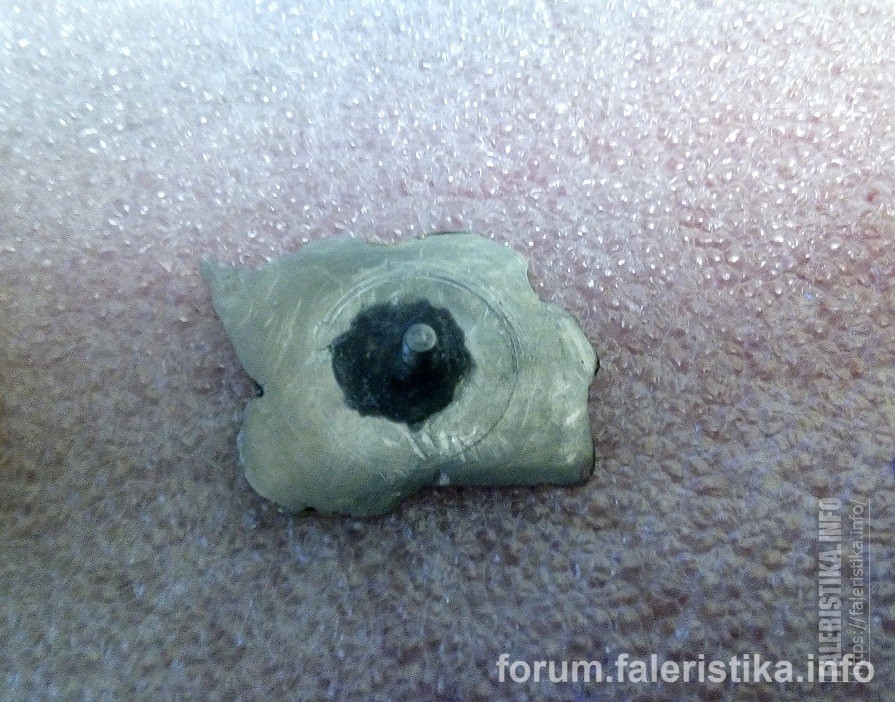

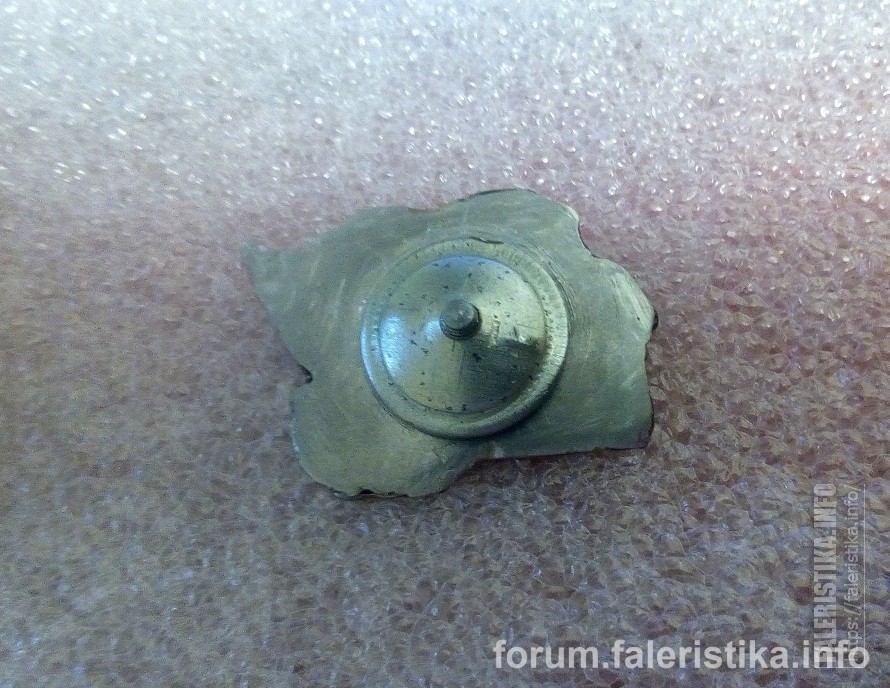

Реверс знака я долго чистил напильником, а потом покрыл его припоем, припой не лег только у основания винта, он похоже железный. Поэтому после чистки "лунного грунта" напильником, образовавшегося от припоя, в основании винта я нанес немного жидкой сварки, типа, крепеж винта, потом все обработал наждачкой нулевкой.
Получился вот такой реверс знака.

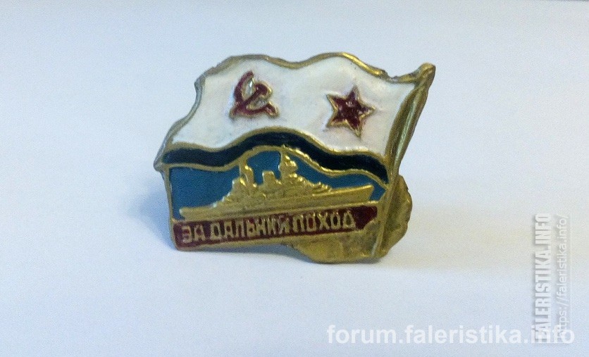

Далее удалил "обкус", т.е. остатки от лавровой ветви, он только вид портил.

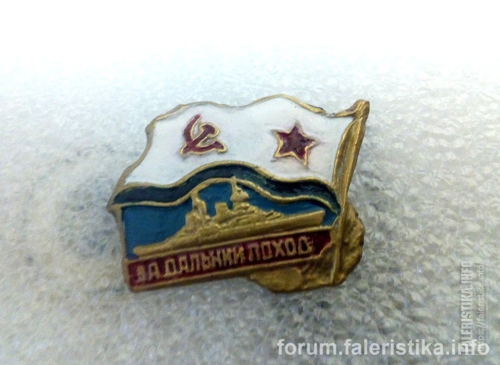

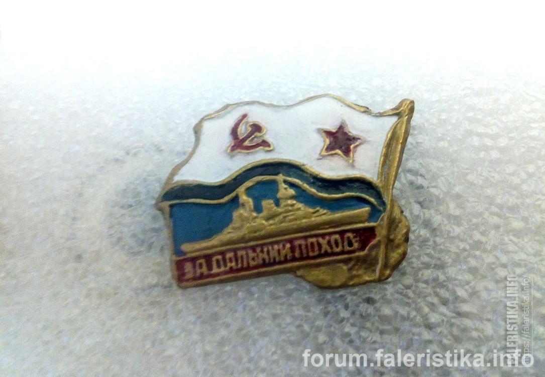

Далее, почти везде, со знака удалил старую эмаль и нанес очень неплохой и недешевый, я себе еще давно покупал, кое-где сколы и ссадины у значков подмазывал, лак для ногтей, он водостойкий и не боится спирта, только ацетона или ацетоносодержащего, ни каждая жидкость для снятия лака его возьмет, из серии WOW и Mery Kay, только там есть простые дешевые, а этот особый, в общем, он по 150-200 руб. за флакон. В общем, вот как получилось.
Гаечку я заменил на другую, как мне показалось, такая лучше подойдет.
Первый мой опыт реставрации знака и блин получился, вроде, не комом... :)
Хотелось бы послушать, уважаемые форумчане, Вашего мнения. :clapping:
С уважением, Алексей (БорАС). :hi:

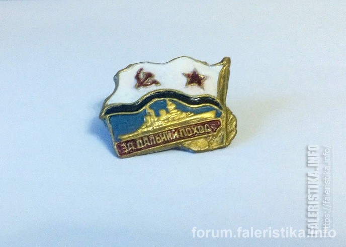

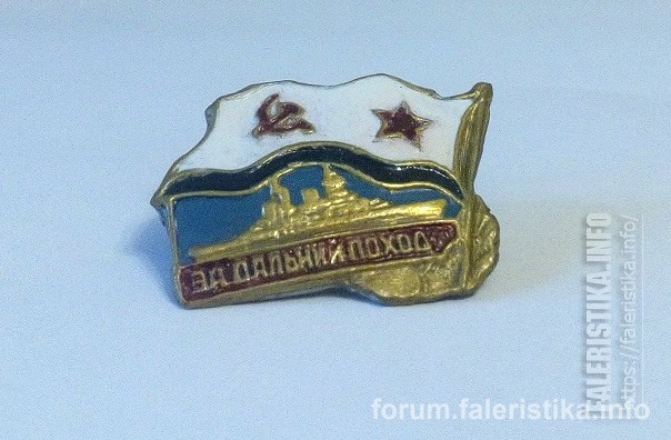

Постарался подкорректировать надпись на знаке и еще один слой лака на полосу на флаге ВМФ СССР, только лак синий, но полоса получилась очень темная, хоть лак синий... :unknw:
