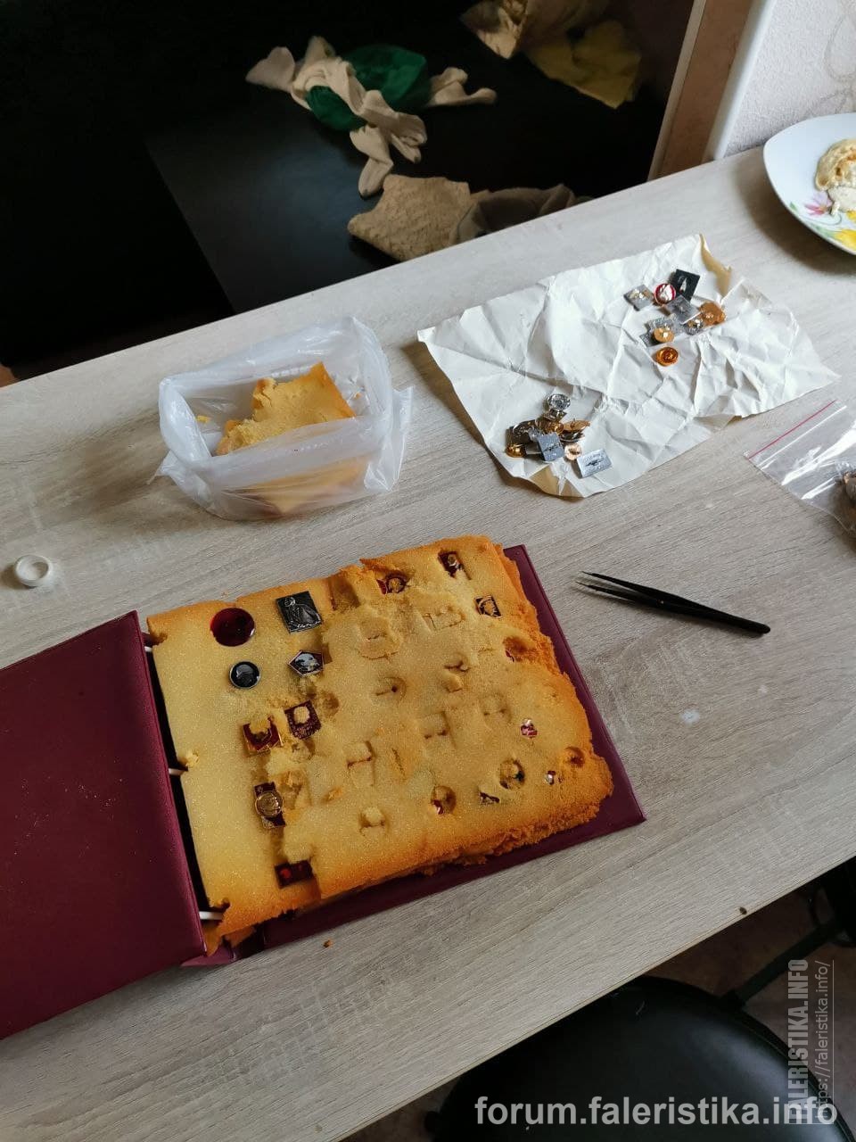

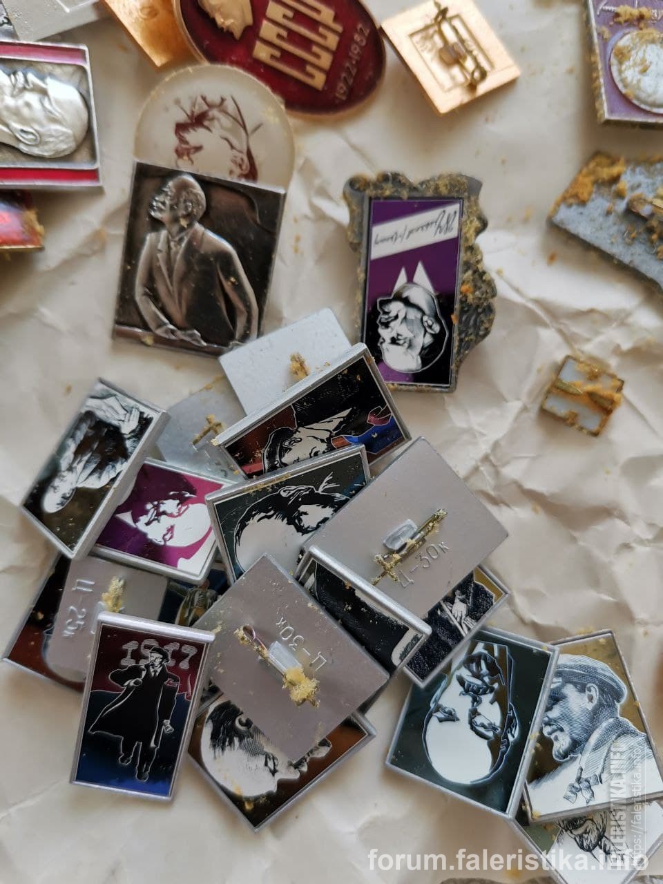

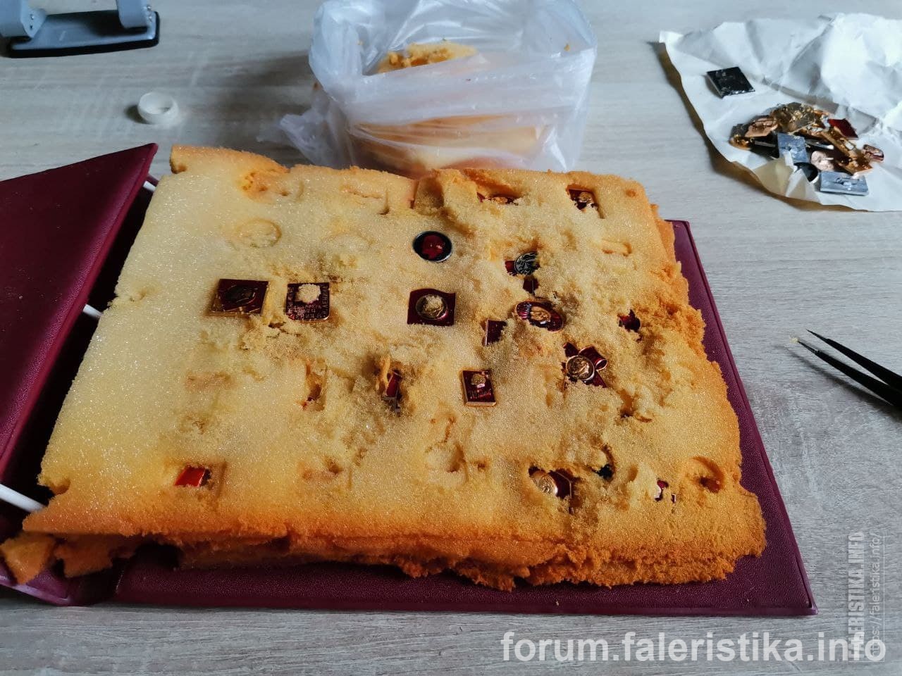

Всем привет. Вообщем тема такая, в наследство от тетки достался альбом с кучей значков, тетка была прожженой коммунисткой, поэтому значки соответствующие. Но суть не в этом, страницы выполненны из поролона, самому альбому больше сорока лет и поролон начал разрушаться, какбуд-то растворился. Начал выковыривать значки, некоторные отделились нормально, а некоторые остались обмазанными. Да и те которые нормально отделились остались липкими. Подскажите какой химией можно эту дрянь отмыть, да так чтоб бросил в стакан, поболтал и вытащил чистым. Значки в основном с красным лаком, алюминиевые, латунные, есть покрытые патиной типа посеребрянные, есть с пластиковым покрытием. Если надо могу фото покидать разных типов.

Раствор теплой воды с мылом, знаки замочить на минут 10-15, а потом аккуратно зубной щеткой с мягкой щетиной почистить и смыть в проточной воде. Это самый щадящий и надежный способ.
Химией можно испортить знаки и их покрытие-безвозвратно…
Поставьте фото…

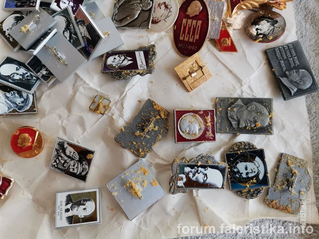

Поролон это полимер, не знаю из какого именно делали в совке, но он водонерастворим, пинцет я смог отмыть спиртом этиловым из дезинфектора, вода с мылом его не берет. Я уже подумываю загнать по символической цене кому-нибудь кто этим займется, мне будет намного приятнее осознавать что все они будут продолжать пополнять чью-то коллекцию, чем они будут продолжать про лежать в ящике. Сам я не коллекционер. Там даже на один значок есть документ. Даже возможно на два.

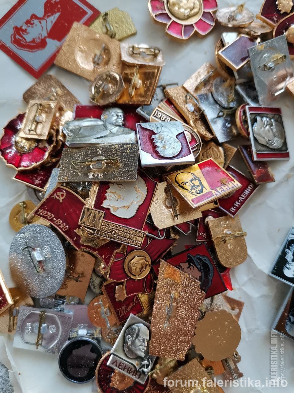

На фото видны только аллюминиевые, их что чистить-что не чистить-цена не прибавится… 5-20₽/шт

Приходилось пару раз удалять разложившийся поролон с алюминиевыми значками . Просто погружал лист в теплую воду со стиральным порошком . Основная часть поролона уходила в воду , а остатки поролона со значков ( где больше , где меньше ) удалял зубной щеткой с каждого значка и промывал струей воды . Трудоемко ...И все-равно иногда эмаль отваливалась , от времени видимо . Растворителями работать не приходилось и не советую - можно гарантировано эмали смыть кое-где . Да и дороже , и пожароопасно , если в них замачивать . Для значков с горячей эмалью - ватка с каким-нибудь растворителем ( типа ацетонозаменителя ) не повредит . Александр .
