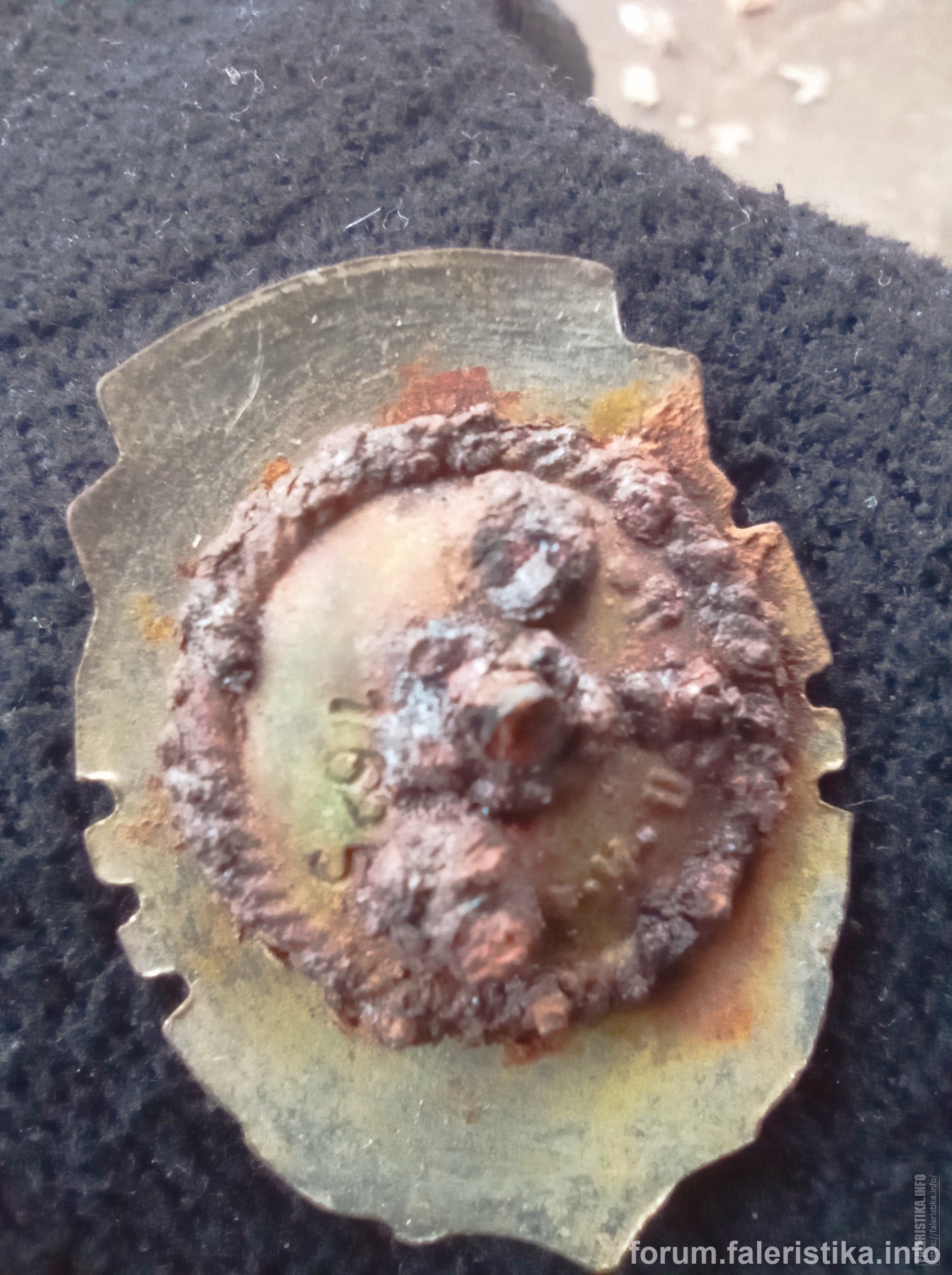

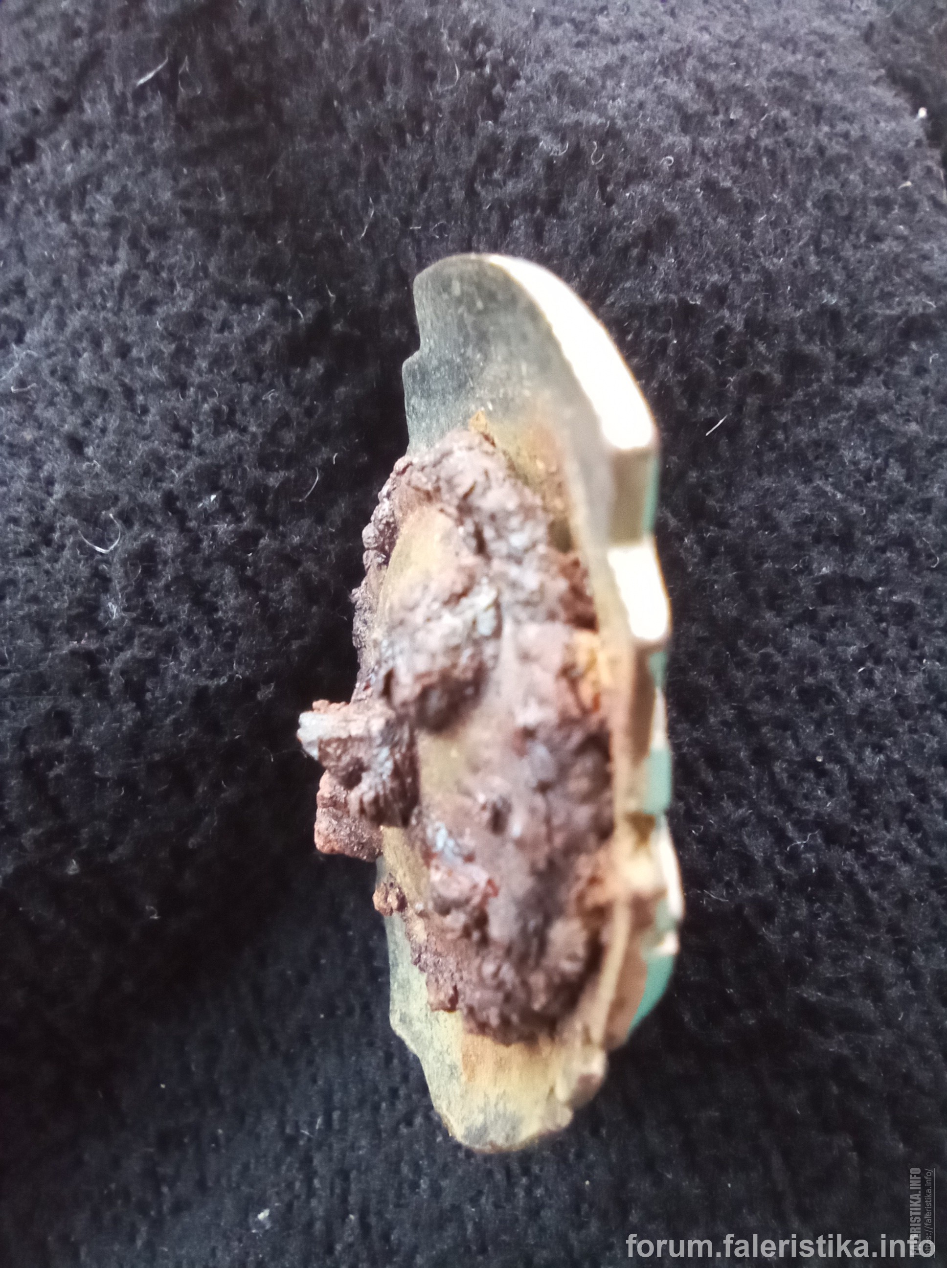

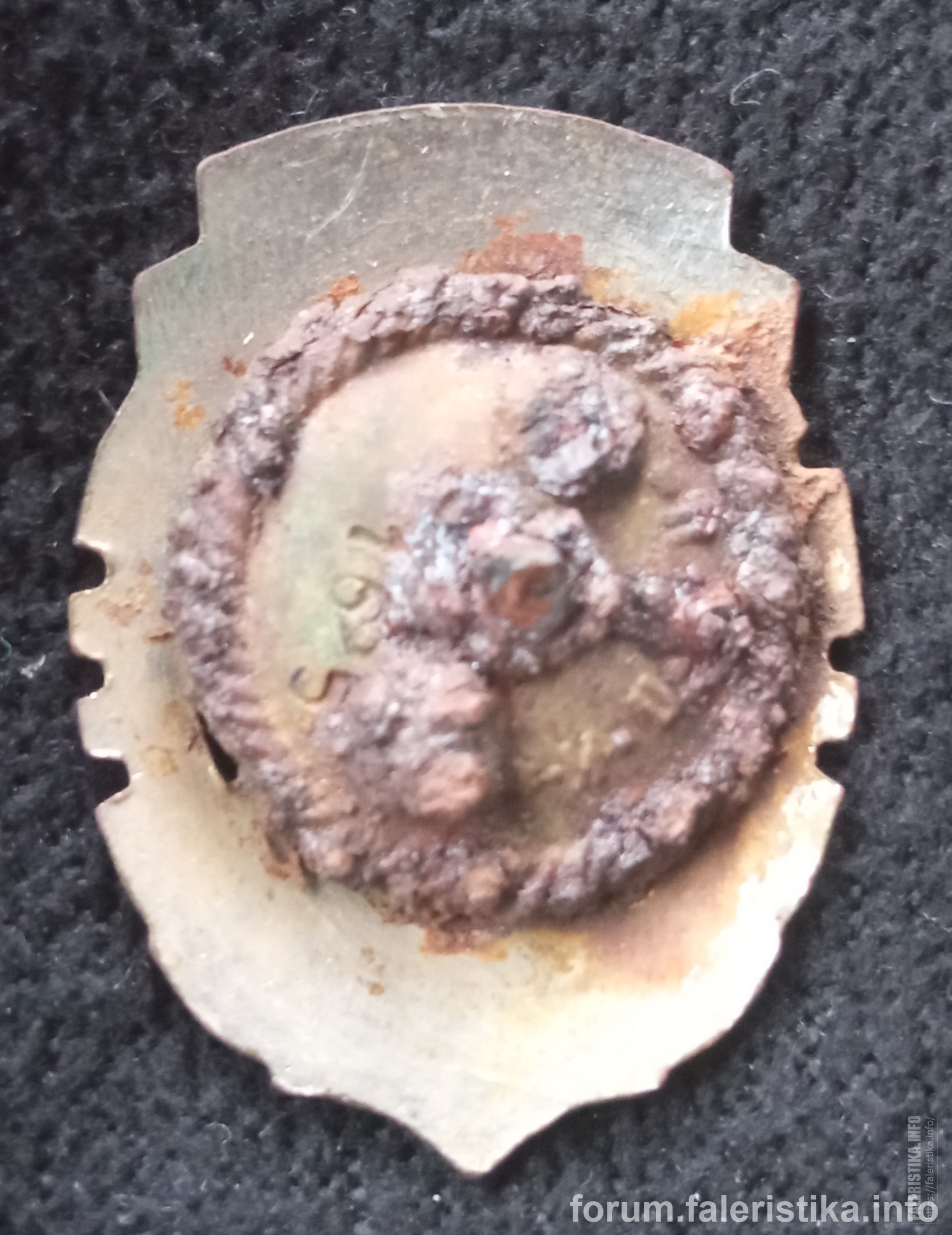

Приветствую! Попался мне такой ГТО, заржавела гайка...Есть ли вариант как-то её открутить? Поделитесь советом или опытом, спасибо!

На мой взгляд окиси железа бережнее всего отпускаются керосином,в домашних условиях WD-40.По капелька на резьбу и не рвать насильно,бывает отпускает через день-два,бывает и недели приходится ждать.

керосин самый рабочий вариант,как гайка отойдет можно очиститель ржавчины из автохимии применить

Поддержу, керосин и "вэдэшка" и никаких резких движений... :)
Правда была у меня одна хрень немецкая, она бы моментом "расковала" бы винт с гайкой без каких-либо потерь, но у нас её не продавали и не продают, сосед лет десять назад подарил, он на СТО "Мерседес" работал. Я, когда она кончилась, несколько лет с собой пустой баллончик возил, думал где попадётся, не попалась... :cry:

Сейчас полно всякой бытовой химии, на флаконе написано очистка ржавчины на эмали, никелированных поверхностях,керамике и т.д.. Использовал комет (синии флакон) результат порадовал. Захотелось еще лучше, использовал средство в зеленном флаконе (не помню название), окунул и забыл. пролежало сутки. От ржавчины не осталось и следа, но оказалось метал проржавел насквозь. Знак превратился в сито. Так что будьте готовы ко всему.
