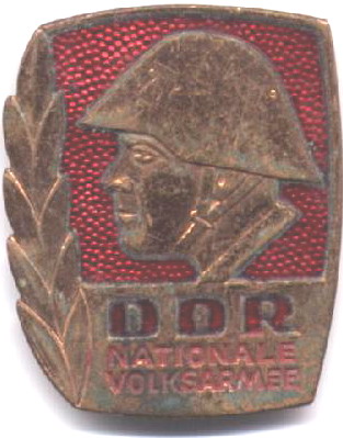

Сообщение DMIK » Чт, 29 ноя 2007 09:40:00
На память о службе отца в ГСВГ в 1972-73 гг. остался вот такой знак. Отец говорил, что это аналог нашего знака «Отличник Советской Армии» и называется он примерно также - «Отличник Национальной Народной Армии». Насколько я помню, на фото в дембельском альбоме такие знаки были очень у многих отцовых сослуживцев, поэтому этот знак должен был быть довольно широко распространенным среди тех, кто служил в ГСВГ.
ЗЫ. Вопрос к специалистам. В последнее время знак стал зеленеть, видимо, немцы не пожалели меди для его изготовления? Так вот – можно ли как-то очистить этот налет? Или этого делать не стоит, чтобы не повредить знак??? :shock:
ЗЗЫ. На оборотке знака есть две «петли» в нижней части. Что это такое? Единственное, что приходит на ум – может это крепление для какой-то подвески? :shock:

DMIK писал(а) :На память о службе отца в ГСВГ в 1972-73 гг. остался вот такой знак. Отец говорил, что это аналог нашего знака «Отличник Советской Армии» и называется он примерно также - «Отличник Национальной Народной Армии». Насколько я помню, на фото в дембельском альбоме такие знаки были очень у многих отцовых сослуживцев, поэтому этот знак должен был быть довольно широко распространенным среди тех, кто служил в ГСВГ.
Служил на 10 лет позже в ГДР и таких знаков не видел :shok: А почистить, попробуйте опустить на пару-тройку секунд в Силит-Бэнг и сразу же под струю воды.
