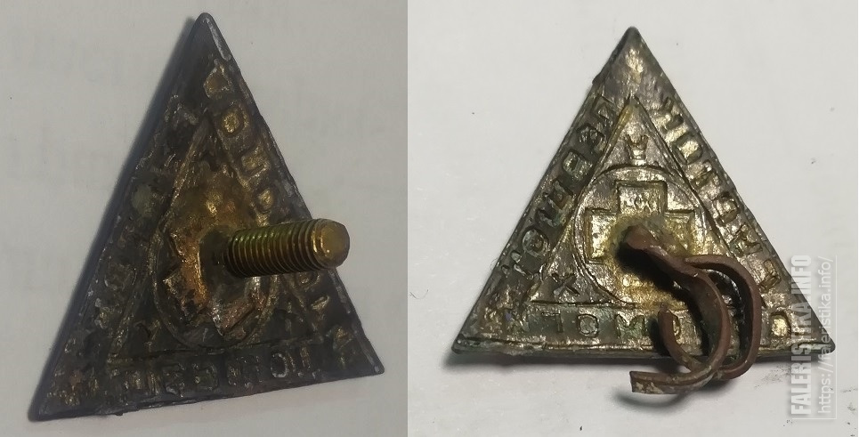

Ну тогда пред история, был поднят знак на старом урочище. Вот в таком виде
Так как несколько элементов не хватало, а так же один элемент (винт) был благополучно сломан моими умелыми ручонками, было принято решения все таки восстановить знак и я перешел к поиску деталей. Винт и гайку нашел быстро (отдельное спасибо Уважаемому Базилио), а вот с СИМ пришлось повозиться, но.... поиски увенчались успехом и с просторов нашей необъятной, а именно Волгограда был доставлен вожделенный серп и молот. Вот после этого началось, расчистил знак механически и потом раствором аммиака убраны остатки окислов и органики, за тем перед латунированием провел электролиз в течении 10 минут (практика показала, после данной процедуры покрытие из латуни пристает намертво). Ну вот итог. Не кидайте тапками :wink: .
Ну и фото в фотоальбом находок

Отличная работа.
Что-то мне подсказывает, что это не первый знак
в вашем исполнении.
Если есть еще архив, то показывайте,
всегда интересно .Можно, что -то
почерпнуть для себя.
:good2:

Я серьезно, это первый опыт. Просто имел опыт работы с авто-покраской на полупрофессиональном уровне (автотюнинг), а в фотоальбом я собираю значимые для меня находки. Вот как то так. Спасибо за оценку :hi:, ах да забыл сказать прежде чем начинать на оригинале чистил и латунировал 3 монеты на пробу, теперь у меня 3 "золотых" Николая II двух копеечных монеты. + одна из них в эмалях :D

Дмитрий С писал(а) Чт, 09 апр 2020 21:08:10: Я серьезно, это первый опыт. Просто имел опыт работы с авто-покраской на полупрофессиональном уровне (автотюнинг), а в фотоальбом я собираю значимые для меня находки. Вот как то так. Спасибо за оценку :hi:, ах да забыл сказать прежде чем начинать на оригинале чистил и латунировал 3 монеты на пробу, теперь у меня 3 "золотых" Николая II двух копеечных монеты. + одна из них в эмалях :D
Смело, взяться сразу за знак и не запороть намертво.
Я когда начинал, то угробил с десяток знаков,правда простых.
Особенно трудно давалась пайка винта :)
Ждем новых работ . :good2:

Давненько ничего не показывал.
Крайние работы.
Поехали :)
разборка, чистка, эмали
Классика жанра
Чистка, рихтовка, эмали, серебрение
не хотел браться, но решил попробовать, терять нечего :)
реставрация знаков
https://forum.faleristika.info/viewtopic.php?f=381&t=455328&start=90

Продолжение
редкий знак
Любимая тема
реставрация знаков

Изготовил две тройные колодки для наград РИ.
Одна уже улетела .
Латунь. Все элементы припаяны и закреплены клепками.
реставрация знаков
