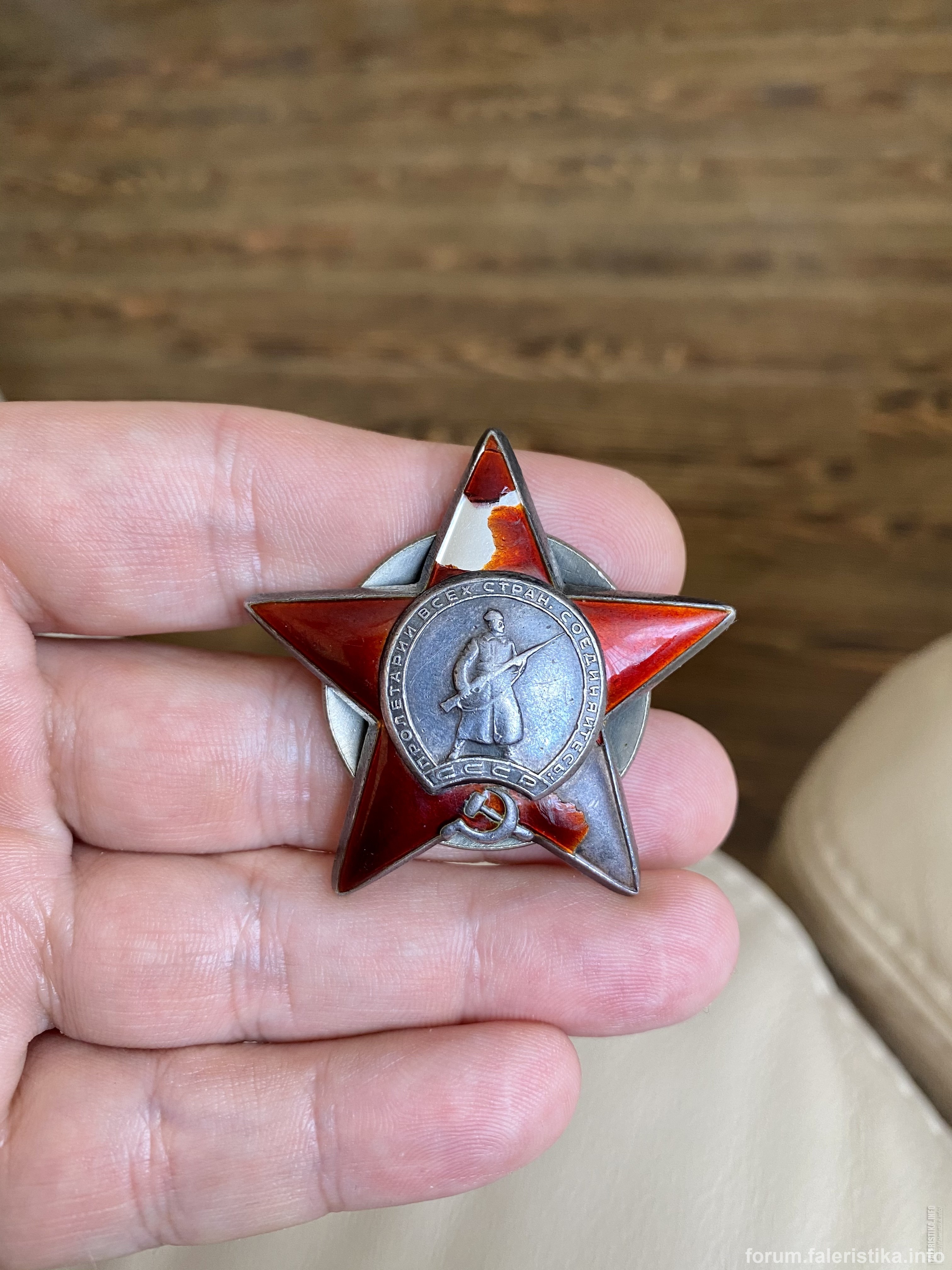

Добрый день , форумчане .
Многих коллекционеров волнует вопрос : можно ли отреставрировать утраченные фрагменты , не снимая родную эмаль ?
Этот вопрос меня тоже интересует . Поэтому пробую , отрабатываю технологию «щадящей» реставрации , с сохранением родной эмали .
Пока могу сказать точно : это в некоторых случаях возможно . Но должны быть соблюдены некоторые условия : металл в хорошем состоянии , определенные цвета эмалей , сколы не до металла или с незначительной утратой .
На этом знаке были незначительные утраты эмали и царапины , не до металла.
После подготовки знака и обжига эмаль по границе с металлом изменила цвет , черная эмаль на ленте местами выгорела :
Потребовалось несколько дополнительных обжигов с зачисткой окислов и обновлением черной эмали :
Финальное состояние :
Вывод : в некоторых случаях щадящая реставрация возможна , хотя и трудоёмка .
Всем хорошего настроения в праздник Великой Победы !
С уважением , Елена .
«Я не волшебник, я только учусь» (С)

интересно было бы увидеть знак до вмешательства.
IVA...
Сообщения: 1799
Зарегистрирован: Вс, 13 сен 2015 16:02:15
Re: Реставрация эмалевого покрытия на знаках
Сообщение IVA... » Сб, 08 май 2021 21:06:26
IVA... писал(а) Сб, 08 май 2021 21:04:41: интересно было бы увидеть знак до вмешательства.
на верхнем луче скол или блик?
enamel_elena
Сообщения: 110
Зарегистрирован: Вт, 25 апр 2017 11:39:43
Сообщение enamel_elena » Сб, 08 май 2021 21:16:18
IVA... писал(а) Сб, 08 май 2021 21:06:26:
Да, был скол в уголке верхнего луча, ещё сколы и царапина на лучах на 3с и 5ч , эмаль на лучах матовая .
К сожалению, состояние знака до начала работы не зафиксировала. Уж очень хотелось попробовать, забыла сделать фото.
Но будут другие знаки , там будут хорошие фото и до , и после .

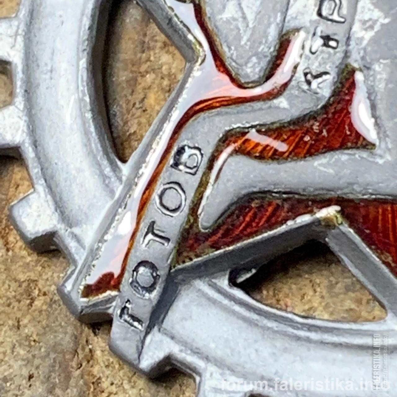

Продолжу тему реставрации мелких повреждений с сохранением родной эмали.
Владелец знака попросил сохранить родную эмаль на этом знаке :
Ущерб : глубокие царапины , поверхностные сколы на углах .
При очном осмотре : состояние эмали в целом хорошее , эмаль без микротрещин .
enamel_elena
Сообщения: 110
Сообщение enamel_elena » Чт, 27 май 2021 15:34:33
Проведены расчистка металла , эмали , докладка эмали в проблемные зоны , обжиг.
Результат : проблемные зоны выровнены , но проявились скрытые дефекты (пузыри) :
enamel_elena
Сообщения: 110
Сообщение enamel_elena » Чт, 27 май 2021 15:39:35
Устанение вскрывшихся дефектов увеличивает количество обжигов . А каждый обжиг чреват проявлением новых и новых дефектов .
В данном случае результат владельца знака устроил , хотя и вскрылись мелкие поры на бирюзовой эмали :

enamel_elena писал(а) Чт, 27 май 2021 15:39:35: Устанение вскрывшихся дефектов увеличивает количество обжигов . А каждый обжиг чреват проявлением новых и новых дефектов .
:good2: Такие проблемки встречаются и с завода.
реставрация знаков
https://forum.faleristika.info/viewtopic.php?f=381&t=455328&start=90
enamel_elena
Сообщения: 110
Сообщение enamel_elena » Чт, 27 май 2021 16:42:20
Да , эти поры вполне аутентичны .
Но проанализировав техпроцесс , теперь понимаю , как можно было минимизировать этот изъян .

enamel_elena писал(а) Чт, 27 май 2021 15:34:33: Проведены расчистка металла , эмали , докладка эмали в проблемные зоны , обжиг.
За работу Почты РФ ,Ответственность не несу!
Отличная упаковка, ГАРАНТИРУЕТСЯ !
Отличная работа! :good2:
С Ув. :hi:
