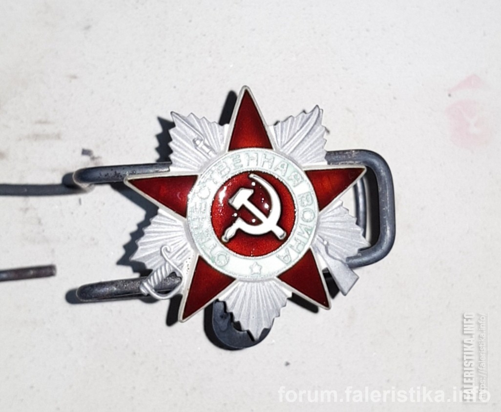

Приветствую сообщество!
Достался знак побитый жизнью, три луча из пяти с повреждением
Читал что доложить эмаль невозможно, нужно всю эмаль убирать, решил попробывать
Что получилось выставляю для обсуждения
Советам буду рад, если возникнут вопросы, обязательно отвечу

Это для меня второй опыт, первый проводил с гвардией, знак умер :cry:
Наложил перетертую эмаль

После первого обжига стало понятно что где то эмали мало, где то лишнего, но и видно что эмаль ложится, нетронутые лучи стали зеркально гладкими

Доложил эмаль на лучах на 7 и 9 часов
На фото эмаль ещё мокрая
На луче на 3 часа сточил брусочком абразивным
Фотки все перевернутые, это я не специально :pardon:

Второй обжиг прошел лучше

Прошелся мягкой латунной щеткой

Положил чернь

Фото со вспышкой

Из изъянов луч на 3 часа светловат, можно было еще слой эмали положить
Ну и центральный щиток позолотить надо, этого я еще не делал, будем учиться :)

Что бы не плодить темы
Так было

Сообщение Октябрёнок » Чт, 14 дек 2023 15:20:10
Так стало
