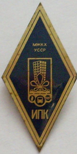

Re: Способы изготовления значков
Здравствуйте!
Подскажите,как грамотно называется эта технология.
Заранее спасибо.
Заранее спасибо.
к сожалению по фото сказать трудно...

DETRIN
- Старшина 1 статьи
- Сообщения: 723
- Зарегистрирован: Пн, 29 июн 2009 09:30:29
может и фототравление быть и тампография? нужно печатнику в руки дать сразу скажет.
Ясно. Спасибо. Буду считать,что фототравление.
очень трудно сказать по фотографии...
может быть шелкография (трафаретная печать) - распространённый способ нанесения изображения на металл. через сеть - матрицу краска ракелем выдавливается на металл. матрицу перед работой покрывают светочувствительным составом, потом сверху на неё кладут плёнку с изображением и засвечивают, после матрицу чистят, по окончании процесса на сети - матрице пустые участки остаются закрытыми эмульсией, а участки с изображением открытыми. через последние и выдавливается краска. пластины на электроприборах зачастую делают таким образом.
может быть "фототравление" - это когда пластину металла заранее покрытую светочувствительным слоем засвечивают, предварительно закрепив сверху плёнку или бумагу с изображением. потом омывают щелочью, засвеченные участки при этом оголяются, а изображение остаётся. потом закрепляют изображение и всё. но этот способ дорогостоящий.
тампография - это нанесение изображения "тампоном" который касается уже окрашеной формы и переносит его на изделие, благодаря тому что "тампон" достаточно мягкий изображение можно наносить и на неровные поверхности - ручки, зажигалки.

Аркадий, спасибо за интересную информацию!KUPECAC писал(а) :За всю Прибалтику не скажу, а в Литве немало нашлепали и очень много паршивого алюминия на иголках. И для киосков, и по заказам предприятий. А тяжелые с эмалями выпускали не только по причине наличия ресурсов, которыми эти республики оккупанты снабжали лучше, чем себя, но и потому что была база для их изготовления - спецпроизводства. В Литве такие значки выпускались на Дайле, которая была и в Вильнюсе, и в Каунасе, и даже в Клайпеде. Кстати, там очень любили размножать официальные значки. К примеру, к съезду комсомола выпущен один официальный знак, а в клубе он через неделю ( у определенных людей) появлялся в дюжине цветовых вариантов. Еще пример. Турнир газеты "Советская Литва" по боксу имел один знак на все ежегодные турниры. А я видел подборку из 25 цветовых вариантов. Аналогично и с кубком журнала Швитурис.bakhus писал(а) :Уважаемые коллеги!
Меня давно интересует следующий вопрос. Почему в то время, как весь Советский Союз штамповал значки из алюминия, прибалтийские республики упорно выпускали знаки в тяжелых металлах (медь, латунь), зачастую с использованием горячих эмалей? Неужели в этих республиках с ресурсами было гораздо лучше, чем в других? Или просто национальная гордость не позволяла делать легкие значки?
Картинка из темы "Альпинизм" только подтверждает Ваши слова:
