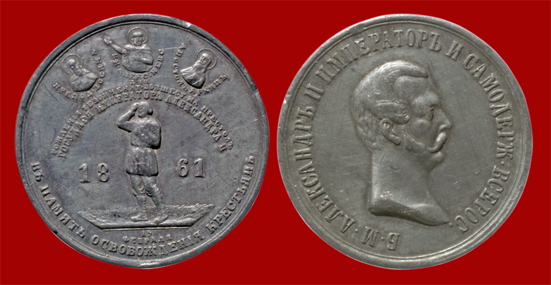

- Медаль настольная «В память освобождения крестьян от крепостной зависимости».
Санкт-Петербургский монетный двор.
Диаметр 35 мм. Олово.
Аверс: в центре профиль императора Александр II, надпись по кругу: «Б.М. АЛЕКСАНДР II ИМПЕРАТОР И САМОДЕРЖ. ВСЕРОС.»
Реверс: в центре фигура крестьянина, над ним сверху изображения святых Зосимы, А. Невского и Архипа. Надписи - «ВЪ ПАМЯТЬ ОСВОБОЖДЕНИЯ КРЕСТЬЯНЪ 19 ФЕВРАЛЯ 1861. ПРЕПОД. ЗОСИМА, КН. АЛЕКС. НЕВС., АПОСТОЛЪ АРХИПЪ. ДНЯ РОЖДЕНИЯ ТЕЗОИМЕНИТ. ВОЗШЕСТ. НА ПРЕСТОЛЪ ГОСУДАРЯ ИМПЕРАТОРА АЛЕКСАНДРА II».

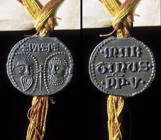

Свинцовые печати были широко распространены в Западной Европе. Сначала это было вызвано подражанием византийским императорам, затем влиянием папской и имперской канцелярий. Древнейшие не папские буллы относятся к VII в. В крупных городах Северной Италии свинцовые буллы использовали не только архиепископы, епископы и аббаты, но и простые клирики, патриции и нотарии. Известны свинцовые буллы коммун Пизы, Флоренции, Лукки, Генуи, дожей Венеции, королей на Сицилии, в Испании, Португалии, светских и духовных сеньоров Южной Франции. В имперской канцелярии свинцовые буллы вошли в обиход при франк. императоре Карле Великом и употреблялись до кон. XI в.
В средние века свинец был обычным материалом для печатей духовных и светских владык. Свинцовой печатью (bulla plumbea) скреплялись различные типы папских посланий на папирусе, а затем на пергаменте, самые ранние из которых относятся к VI в. Из других металлов для печатей в папской канцелярии применялось золото (очень редко), в позднее средневековье наряду с буллой получили распространение восковые печати.
Папская булла - круглая по форме, диаметром около 4 см, толщиной около 0,5 см. Она крепилась на документе на конопляной или шелковой нити (красной или желтой). Оттиски папской печати ставятся на обе стороны буллы.
На ранних печатях на одной стороне стояло имя, на другой - титул папы в родительном падеже (напр., Hadriani / Papae).
Приблизительно с XII века на одной стороне появилось изображение голов апостолов Петра и Павла с надписью S. РА S. РЕ (Sanctus Paulus, Sanctus Petrus), так называемая печать апостолов. На другой стороне помещалась именная печать: имя папы, разделенное на 2 или 3 строчки (напр., Pius / Papa / II)……
И в наше время принято товарные вагоны, сейфы, складские помещения опечатывать свинцовой пломбой. Кстати, само слово «пломба» (а их сейчас делают из разных материалов) произошло, видимо, от латинского названия свинца plumbum; по-французски название элемента – plomb.

- Папская булла(ПЕЧАТЬ) - круглая по форме, диаметром около 4 см, толщиной около 0,5 см. Она крепилась на документе на конопляной или шелковой нити (красной или желтой). Оттиски папской печати ставятся на обе стороны буллы.

- В Древней Руси официальные документы, написанные на пергамене, скреплялись металлическими, чаще всего — свинцовыми печатями. От XI — начала XIII веков не уцелело ни одной пергаменной грамоты, но известно уже свыше семисот печатей. Они были найдены в Киеве и Чернигове, в Новгороде и Смоленске, в Полоцке и Москве, но больше всего их обнаружено вблизи Новгорода на Городище. Там, на берегу Волхова, в древности была резиденция новгородских князей: возникнув на рубеже XI—XII веков, она просуществовала вплоть до XVI столетия. В её составе были не только дворец и церкви, но и архив, пополнявшийся документами на протяжении более пятисот лет. Потом постройки княжеского двора сгорели, погибло и Множество документов, многие грамоты попали в землю и сгнили в ней, сохранив лишь свои печати.
В XVIII веке на месте этого развала был прорыт канал, соединивший Волхов с Метой в обход бурного Ильменя, и печати оказались в мощной насыпи на берегу канала. Из этой насыпи их вымывают половодья и сильные дожди: за несколько десятков лет их подобрано на отмелях Городища свыше тысячи. Одной из них и была печать
Печать Владимира Мономаха
Древняя печать по внешнему виду напоминает современную свинцовую пломбу, отличаясь от нее размером. Оттиск на печати делали специальным пломбиром — клещами, на губах которых были вырезаны матрицы с изображениями и надписями. На одной стороне найденной в 1960 году печати был изображен святой Василий и обозначено его имя, а на оборотной — греческая надпись в восемь строк:
«Печать Василия, благороднейшего архонта России, Мономаха».
