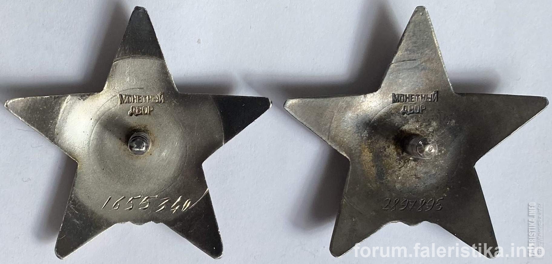

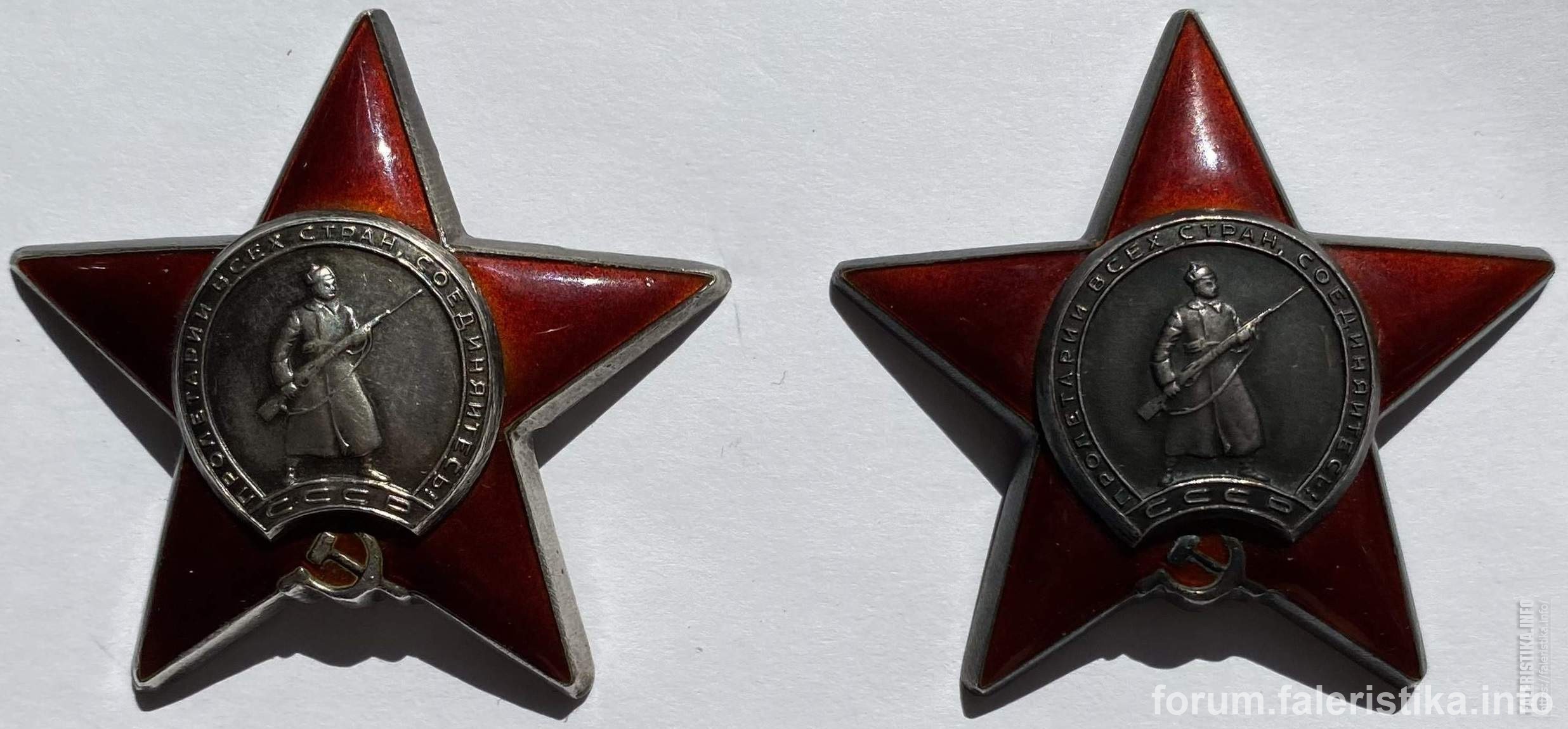

Здравствуйте!
Пополнил коллекцию парой красных звезд, номера 1655340 и 2897895. Среди коллекционеров эта разновидность медальона известна под названием "псевдопримкнутый штык". Ордена, как братья – близнецы. Идентичны медальоны, клейма, заготовки, у обоих реверс, вдавленный круг. Удивляет такая разница в 1,2 миллиона номеров между орденами. Открыл книгу Дурова, и если больший номер встречается в описании, то орден 1655340 явно выпадает из диапазона номеров этого варианта. Попадались ли кому-нибудь ордена с этим медальоном в таком раннем диапазоне номеров?

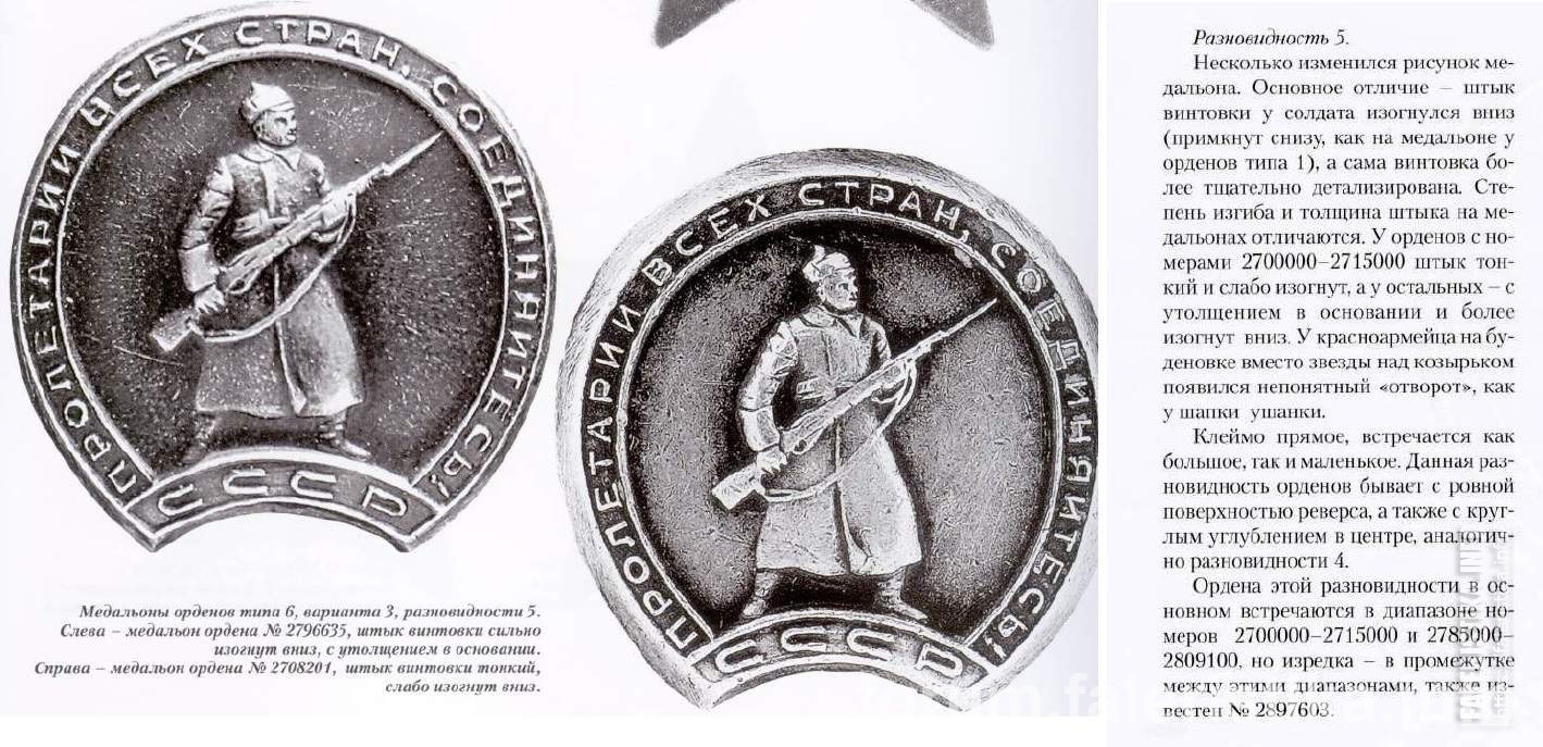

Априори КЗ с ранним номером не может иметь поздний медальон. Да, клеймо на номера на 1млн 650 тыс не подходит для обсуждаемого знака, оно позднее. Номер, насколько вижу, нанесен по чистому полю. Да, основа ордена подходит под КЗ на 2 млн.700 - 2 млн 800 тыс. "Руку" не сравнивал, но похожа на ту, что в указанном номерном диапазоне - 2 млн 800 тыс. Почему так , кто знает? Ошибки в первой цифре - мол вместо "2" нанесли "1" быть не может ( в тех номерах - на 2 млн 650 тыс. - медальонов с ППШ ( полупримкнутым штыком) ещё не было). Кстати, и на втором знаке теоретически такого медальона как бы не должно быть - КЗ с медальоном с такой особенностью закончились почти на 90 тыс.номеров раньше. Можно, конечно, предположить что залежался такой медальон, такое случалось.

Наверное правильнее так - ранний номер может быть нанесен на КЗ - изделия из позднего номерного диапазона с соответственно поздним медальоном.
Возможно ли, что этот орден, ранний, штихельный
Вопрос, что называть "ранним"?
Есть недавняя тема по КЗ с номером на 90 тыс. и т.п., где Алекс Грейс объяснял подобные явления - когда на поздних "основах" по-чистому наносились ранние номера.
Возможно, и здесь что-то подобное. Только объяснения этому конкретному случаю не найду, и все мы, думаю, не найдём.
Пока не разглядел клеймо, думал, что это возвращенный для ремонта в связи с утратой медальона стандартный орден.

Или этот медальон уже встречался кому-нибудь в диапазоне 1655 тыс. номеров?
У меня попутный вопрос к коллегам, встречавшим подобный медальон на КЗ в диапазоне 1655 тыс. номеров ( если таковые найдутся). А как мог быть помещен такой медальон на основу ордена, если к моменту их изготовления такие медальоны.... ещё не изготавливались?

Если не секрет, эти две КЗ пришли парой? Или выуживались в разных торгах у разных продавцов именно по признаку интересного несоответствия?
А так мнение по этому ордену положительное, считаю, что номер на нём родной.

ИМХО, конечно. Псевдопримкнутый штык, как я считаю, не есть разновидность КЗ сама по себе. Это лишь характерная особенность для определенной разновидности КЗ, для определенного номерного диапазона КЗ. Хотя, конечно, это кому, как нравится, кто и каким классификатором пользуется или сам для себя составил.
Про вторую КЗ ( 2 890 тыс) уже говорил, что такое могло случиться. Только вот по моим скромным наблюдениям в диапазоне номеров ниже указанного примерно на 90 тыс. подобных медальонов не встречалось.

Да, полностью согласен.
Звезда 2897895, выдана(примерно во второй половине 1949 года), кстати она есть у меня в эл.архиве, лет 10 уже. :good2:
Звезда 1655340, была выдана в 1945 году, после окончания войны. А эта, на поздней заготовке, была выдана (не раньше 49 года). Почему? Только два варианта: Возврат(после лишения и возвращения прав на награду) или сдача оригинальной Звезды на ремонт(в ПВС СССР или на ММД) и получение "новой", но со старым номером.
И в том, и в другом случае,- отличная Звезда для "пробивки" и изучения. :good2:

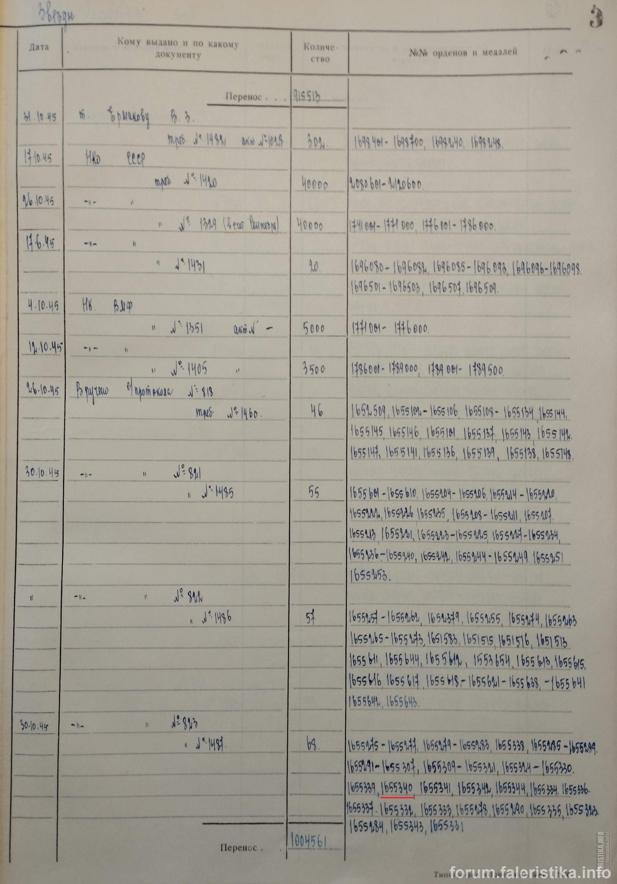

С пробивкой сложно. Оба ордена по ЦАМО не проходят.
По ГАРФ, коллега с форума помог следующей информацией.
КЗ 1655340 – вручение было в Кремле, по указу ПВС СССР от 16.09.1945 г. о награждении работников авиационной промышленности. По номеру ордена, определить кавалера, на данное время, нет возможности.
КЗ 2897895 – определить кавалера, так же, нет возможности.

Уже хорошо, на 50% дело сделано. :good2: Что касается даты 16 сентября 45 года, то в этот день, были и другие Указы по товарищам из Народного комиссариата внутренних дел СССР, Народного комиссариата государственной безопасности СССР, Народного комиссариата обороны СССР и работников Наркомвнешторга...
А протоколы вручения? Никак? :cry:
Уверен, что рано или поздно, продолжение будет. Не может быть, что бы бесследно пропали и номера, и награждённые. Согласен, что "вторая" Звезда под номером 1655340 может быть затруднительна с определением "её появления", но фамилии(с номерами Звёзд) первоочередного награждения, обязательно, где-то должны быть. А к "амбарной" книге из ПВС, ни у кого, доступа нет?

Если я правильно понимаю, есть амбарная книга, в ней номер протокола, 823.
И есть Ф.И.О награжденных по этому протоколу, но нет привязки номеров к Ф.И.О.
