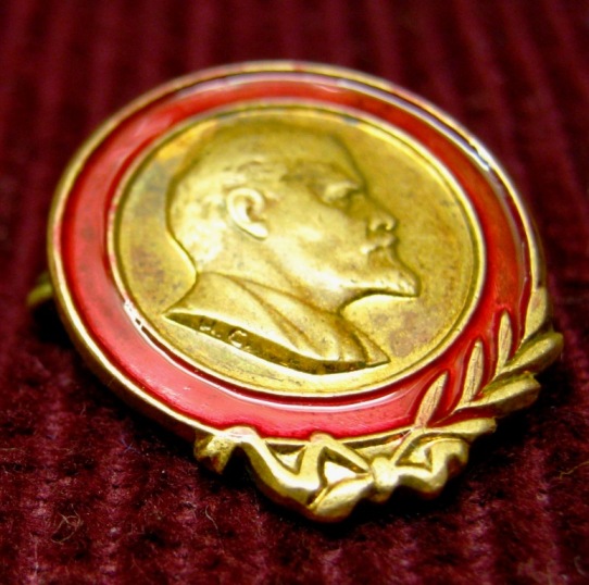

Про окраску:
неплохой результат дают краски по керамике "Гамма"
Краска полупрозрачная, глянцевая. Продается в художественных салонах по 30 руб. за баночку.
Ниже знак с востановленной окраской, оттенок № 217

Хорошо получилось.

фокс52 писал(а) :Про окраску:
"фокс52" -спасибо за информацию.Немного занимаюсь(эксперементирую) по окраске знаков и рестоврации знаков.
Обязательно попробую..
С уважением Леонид.

добавлю что после окраски, через сутки сушил в духовке при 150 градусов 15 мин. (как сказано в инструкции на этикетке)
