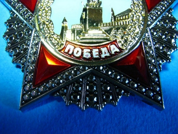

Ждал с нетерпением 8-го выпуска с орденом Победа т.к. это самый символичный и красивый орден в коллекции. Приобретя журнал был немного разочарован. Не сказать, что орден совсем не похож на свой прототип, но изящность он свою потерял. Разработчики полностью утрировали украшения в виде бриллиантов и просто вылили их из металла заодно со всем орденом. Настоящий орден украшали помимо рубинов, 146 бриллиантов разного размера. Повертев копию в руках мне захотелось довести её до ума и хотя-бы минимально приблизить её к оригиналу.

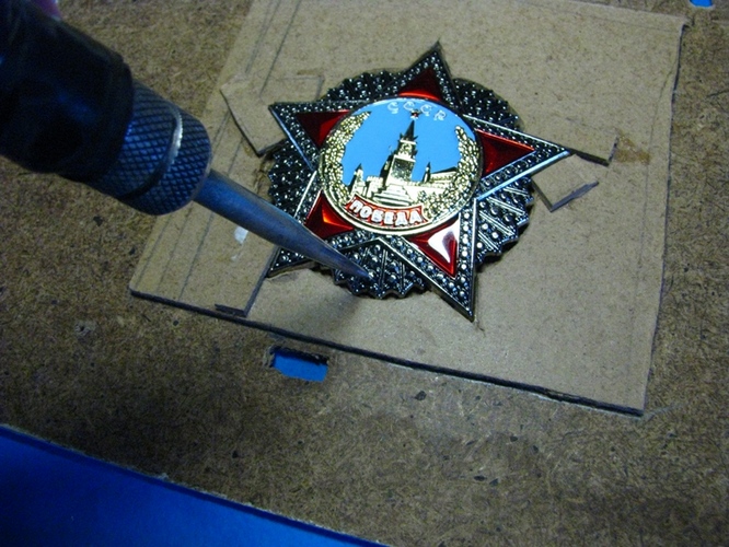

Что-бы удобней было работать закрепил орден в вырезанном в двп трафарете.
Далее накерниваем строго по центру все импровизированные бриллианты.

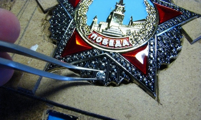

В заключении при помощи зубочистки заполняем высверленную лунку лаком и сажаем стразу. Лак позволит поправлять её в процессе работы. И таким образом 110 раз. На все - про все ушел один день.

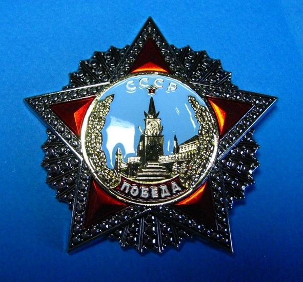

Что в итоге у меня получилось судить Вам.
