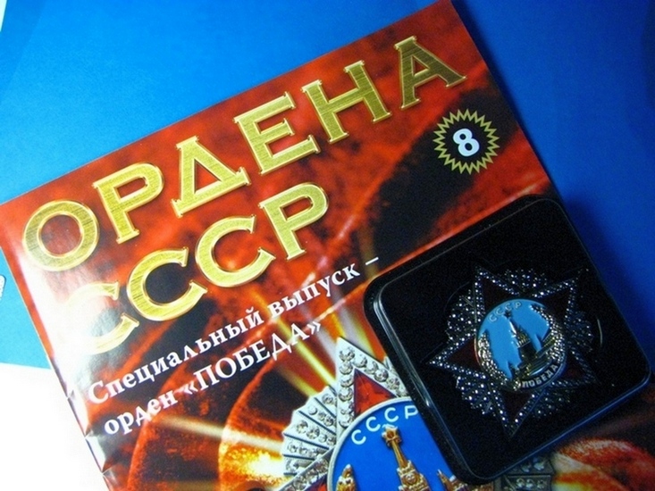

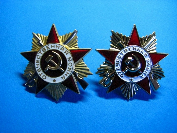

Доброго всем дня!
Наверное многие из нас приобретали, в недалеком прошлом, журнал "Ордена СССР". Копии прилагающиеся к этому журналу конечно не претендуют на 100%-ное приближение к оригиналу, но по моему мнению, достаточно неплохо выглядят и похожи на свои оригиналы. Вот пример юбилейного ордена Великой Отечественной Войны и его копия.
продолжение следует...
Мичиган
Сообщения: 1761
Зарегистрирован: Пн, 27 окт 2014 16:04:01
Re: Орден "Победа" АИФ
Сообщение Мичиган » Вс, 03 апр 2016 06:50:37

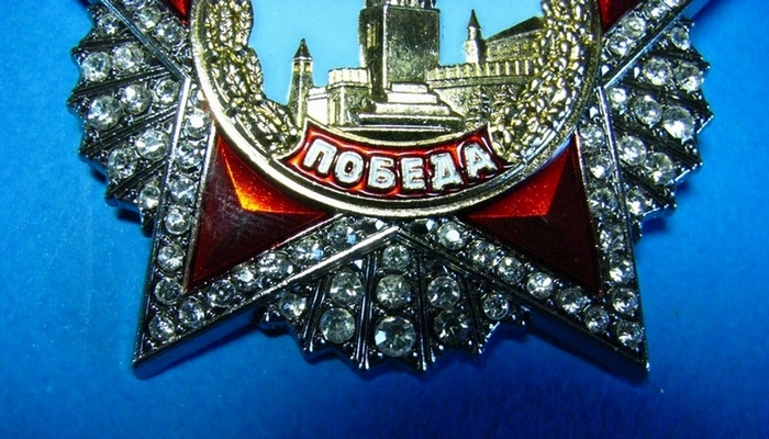

Ждал с нетерпением 8-го выпуска с орденом Победа т.к. это самый символичный и красивый орден в коллекции. Приобретя журнал был немного разочарован. Не сказать, что орден совсем не похож на свой прототип, но изящность он свою потерял. Разработчики полностью утрировали украшения в виде бриллиантов и просто вылили их из металла заодно со всем орденом. Настоящий орден украшали помимо рубинов, 146 бриллиантов разного размера. Повертев копию в руках мне захотелось довести её до ума и хотя-бы минимально приблизить её к оригиналу.

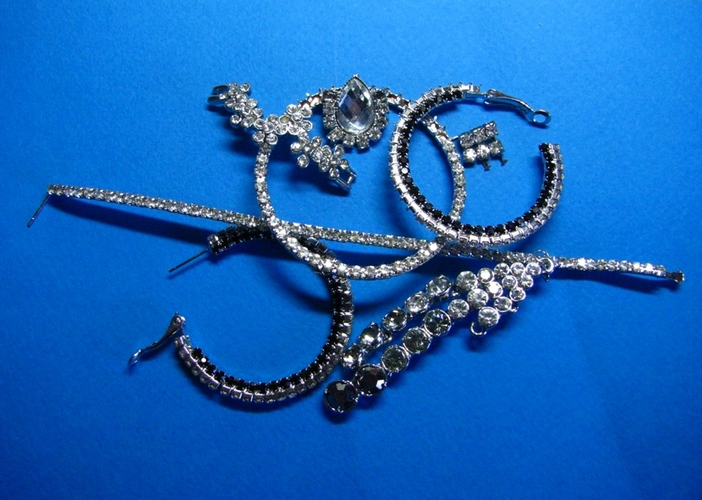

Для этого мне понадобилось: шуруповерт, керн (хорошо наточенный), молоток, сверло 1 мм., сверло 2,5 мм., пинцет, прозрачный лак (автомобильный), зубочистка и 110 страз трех типоразмеров. Стразы добыл из давно неношеной бижутерии жены. Ради такого дела она была не против (я так думаю) :D

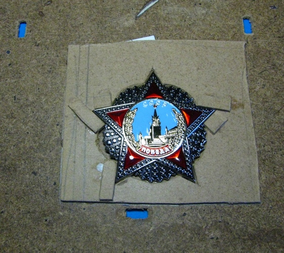

Что-бы удобней было работать закрепил орден в вырезанном в двп трафарете.
Далее накерниваем строго по центру все импровизированные бриллианты.
Затем очень аккуратно, без усилий высверливаем углубления "единичкой" (не насквозь).
После того как готовы все отверстия, расширяем их до нужного размера сверлом 2,5 мм, вручную. Металл мягкий, вполне поддается обработке.
Долго думал на что клеить стразы. Супер клей удобно, жидкий, но оставляет белые следы и поправить камушек возможности не даст. "Момент Кристалл" слишком густой, "нитями" запачкаешь всю работу. Остановился на двухкомпонентном лаке для автомобилей. В меру жидкий, не оставляет следов т.к. после высыхания становится прозрачным. Самое то.
В заключении при помощи зубочистки заполняем высверленную лунку лаком и сажаем стразу. Лак позволит поправлять её в процессе работы. И таким образом 110 раз. На все - про все ушел один день.

Сообщение Мичиган » Вс, 03 апр 2016 07:01:19
Что в итоге у меня получилось судить Вам.
Спасибо за просмотр темы!
