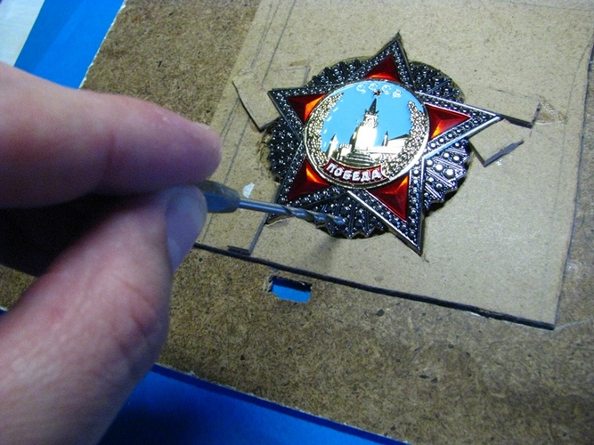

Для этого мне понадобилось: шуруповерт, керн (хорошо наточенный), молоток, сверло 1 мм., сверло 2,5 мм., пинцет, прозрачный лак (автомобильный), зубочистка и 110 страз трех типоразмеров. Стразы добыл из давно неношеной бижутерии жены. Ради такого дела она была не против (я так думаю) :D
Последний раз редактировалось Мичиган Вс, 03 апр 2016 07:30:48, всего редактировалось 1 раз.
Мичиган
Сообщения: 1769
Зарегистрирован: Пн, 27 окт 2014 16:04:01
Re: Орден "Победа" АИФ
Сообщение Мичиган » Вс, 03 апр 2016 06:58:48
Что-бы удобней было работать закрепил орден в вырезанном в двп трафарете.
Далее накерниваем строго по центру все импровизированные бриллианты.
Затем очень аккуратно, без усилий высверливаем углубления "единичкой" (не насквозь).
После того как готовы все отверстия, расширяем их до нужного размера сверлом 2,5 мм, вручную. Металл мягкий, вполне поддается обработке.
Долго думал на что клеить стразы. Супер клей удобно, жидкий, но оставляет белые следы и поправить камушек возможности не даст. "Момент Кристалл" слишком густой, "нитями" запачкаешь всю работу. Остановился на двухкомпонентном лаке для автомобилей. В меру жидкий, не оставляет следов т.к. после высыхания становится прозрачным. Самое то.
В заключении при помощи зубочистки заполняем высверленную лунку лаком и сажаем стразу. Лак позволит поправлять её в процессе работы. И таким образом 110 раз. На все - про все ушел один день.

Есть бормашинка. Пробовал. Но у нее, даже на самой маленькой скорости, очень большие обороты. Протыкает насквозь моментально. Шуруповерт, на малых оборотах, удобней контролировать в процессе. Проверено на "кошках". С уважением.

Да, что есть, то есть. Большие обороты и регулятор скорости не совсем помогает.
Хотя ... есть плюсы - делал сквозные отверстия в женской шпильке-невидимке (ширина 1,5 мм).

"Остановился на двухкомпонентном лаке для автомобилей. В меру жидкий, не оставляет следов т.к. после высыхания становится прозрачным."
Про этот лак расскажите пожалуйста. Марка, где продают? Не сталкивался.

Лак двухкомпонентный автомобильный для металликов. Продается в магазинах автомобильной химии. Этот лак продается парой, две банки. Одна банка сам лак, другая отвердитель. Я себе покупал такой как на фото "дюксон". Подкрашивал свой автомобиль, осталось много. Теперь потихоньку нахожу ему применение. Очень прозрачный. При помощи него и силикона на одной своей диораме создавал воду, вышло неплохо.
