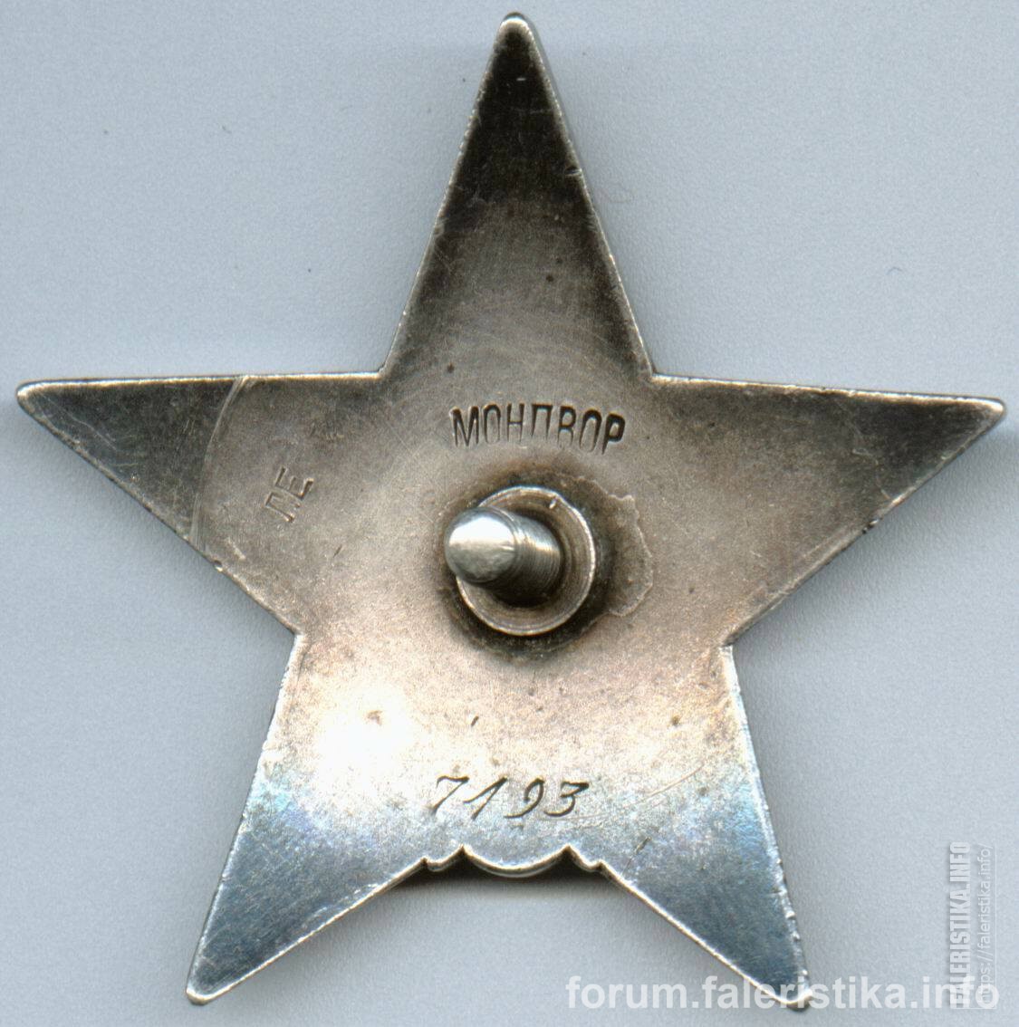

1. Звёзды с "личным клеймом работника"(беру в кавычки), не "обходили" контролёра.
2. Контролёры, проверяли каждую Звезду.(несли ответственность за качество и соответствие с тех.условиями и "описанием ордена"). 100%
3. Звёзды МОНДВОР(1937г.), сопровождались личным ярлыком контролёра (не путать с ярлыком упаковщика).

Клеймо "буквенное", наносилось на "болванку", после пайки винта. Это 100%
Думаю (только моё мнение), что до нанесения клейма "МОНДВОР".
Набивка каких либо клейм, после эмалирования, полностью исключается (в то время). Всё на реверсе (в случае отсутствия клейма) наносилось штихелем.

А это что?ALEX/GRACE/CANADA писал(а) Ср, 08 сен 2021 19:45:56: ↑ 4. Пока, не получили подтверждения ранее "известные" клейма: "ЛЕ", "НЕ", "ОЕ", "ОР", "СК"...
sovietznak.com
ALEX/GRACE/CANADA
- Лейтенант
- Сообщения: 3858
- Зарегистрирован: Пн, 29 фев 2016 01:12:51
Re: Технические клейма на орденах СССР
А это??? А это,- oгромное спасибо, Андрей!
Андрей, такого клейма, у меня не было.
Ещё раз, спасибо!
