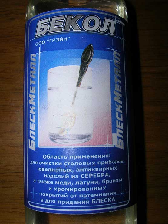

Re: Чем можно почистить значок?
Сообщение Dr.G » Ср, 20 янв 2010 12:29:16
В Новосибирске можно найти средство "Бекол". Цветные металлы и серебро чистит весьма хорошо.
Сообщение Oleg » Ср, 20 янв 2010 22:51:36
Dr.G писал(а) :В Новосибирске можно найти средство "Бекол". Цветные металлы и серебро чистит весьма хорошо.
Андрей!
А примерная цена? Немецкий аналог? :unknw:
Dr.G
Сообщение Dr.G » Чт, 21 янв 2010 11:30:46
Олег! Цена небольшая - правда встречается редко. Но для тебя могу и поискать :) Немецкий аналог, конечно, назвать не могу - просто не знаю. Состав не указан на этикетке.
Сообщение Марсовый » Чт, 21 янв 2010 16:00:41
Dr.G писал(а) :Олег! Цена небольшая - правда встречается редко. Но для тебя могу и поискать :) Немецкий аналог, конечно, назвать не могу - просто не знаю. Состав не указан на этикетке.
Андрей, а в каком магазине брали?

Dr.G
Сообщение Dr.G » Пт, 22 янв 2010 09:30:22
Конкретный магазин в городе назвать не могу ибо получил это средство от товарища, а он в свою очередь его и покупал за недорого :wink: . По изготовителю - информация крайне скудная ООО"Грэйн", г.Новосибирск. Попытаюсь по ДубльГИС узнать.
Сообщение Dr.G » Пт, 22 янв 2010 16:16:56
Нашёл вот такую информацию в сети. Сам пока не звонил.
ООО "ГРЭЙН"
630055, Г НОВОСИБИРСК, БУЛЬВАР МОЛОДЕЖИ, 36 А
Науки естественные и технические - исследования и разработки
92-60-52
Номер тел. старый, возможно и изменился уже. Либо 2 в начале добавить

Dr.G
Сообщение Dr.G » Сб, 23 янв 2010 08:45:07
Да неближний свет :pardon: Сегодня позвонил, на всякий случай. И... механический голос ответил: неправильно набран номер; набирал с "2". Т.о. номер у них поменялся - придётся только ехать туда :shok:
